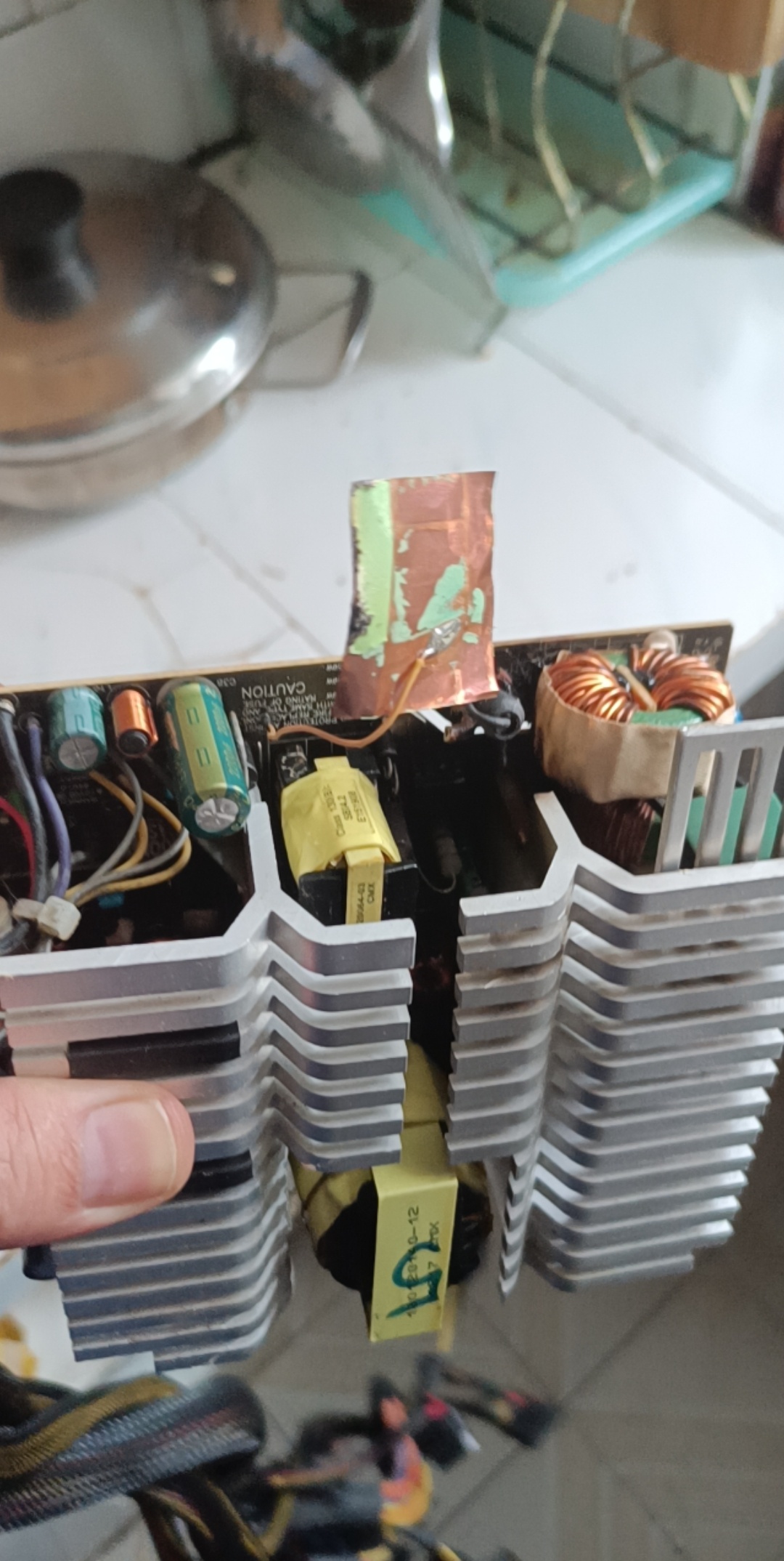

u1490661 发表于 2023-10-07 13:17 炸的这个不是NTC,是压敏电阻,型号:TVR14471。用于过压保护。那个铜箔是起隔离屏蔽作用,导线接电源负极,安插在缝隙中。估计你的初级原件可能还有烧毁的,PFC,双管正激部分。
