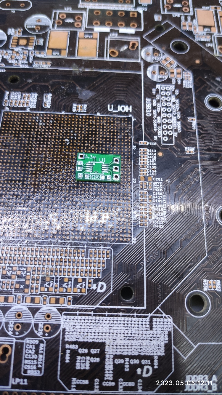

顺便一提 蓝天板子显卡核心供电出来了才出显存供电
众所周知 蓝天的主板 没有显卡供电 会不识别显卡 然后亮机很快风扇就会狂转掉电 伴随指示灯闪
那么这个掉电的本质信号是啥 通过这个帖子https://www.chinafix.com/thread-1294222-1-1.html 和我的实践验证得知 其实就是EC读取不到显卡的温度导致的。
。所以思路就清晰了嘛。。 改个温控就能解决    我最近搞了差不多十台都是改集显 都是只改温控解决
接下来你会遇到几种情况
1显卡正常驱动正常跑分正常但是风扇就狂转 指示灯闪 和识别不到显卡一样   这个时候你只需要去找下面这个管子 把1-6  3-4脚连起来或者换掉这个管子应该就好、
直接搜这个信号就能找到[size=2.39935pt]SMC_VGA_THERM   信号从显卡发出
如果你直连也不行 也许显卡的温控模块坏 需要改个温控进去 去掉这个小六脚  然后再改怎么改看2
2显卡短路了 显卡电路烧了 电脑修不出显卡供电 或者显卡供电正常但是设备管理器里看不到显卡 或者为了屏蔽显卡让电脑设备管理器里看不到显卡
改法如下 如果你不改 那么电脑开机风扇就狂转 指示灯闪 然后关机
方法  看图纸搜[size=3.19913px]SMC_VGA_THERM  [size=3.19913px] 找到从显卡发出来的那个小六脚去掉他
[size=3.19913px] 接着如果显卡短路 但是供电正常的最好是把电感拆了降低功耗 和防止后续奇怪问题  当然你本身就因为没有显卡供电才改就不需要去掉电感
[size=3.19913px]

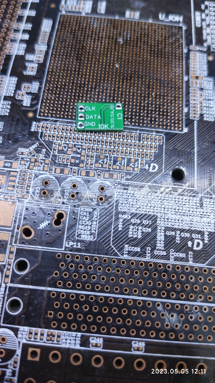

[size=3.19913px]接着找emc1402 我直接去淘宝买了几十颗。 这个玩意老料板有 新主板没有
[size=3.19913px]
[size=3.19913px]接法把emc1402的1 4 6脚直连 然后接到3v去   接着一坨锡把2 3 脚连起来  5脚接地 不需要加电阻电容 我测试过了
[size=3.19913px]接下来注意了  7脚8脚接法有讲究  看图
、一定要[size=2.39935pt]SMC_VGA_THERM连[size=3.19913px]emc1402的8脚  [size=3.19913px]SMd_VGA_THERM连[size=3.19913px]emc1402的7脚  如果接反 开机亮机慢 键盘卡顿  触摸板卡顿
[size=3.19913px]
3最后有个b版型我遇到过和在论坛也看见别人说过是因为cpu风扇坏了导致的 他也能转 但是内部损坏导致狂转 掉电 指示灯闪症状和识别不到显卡一样
作者: carrieHuang    时间: 2023-10-2 11:28
个别机子加EMC1402不管用。

你这飞线太复杂,其实还有更便捷的方法,不得已才用这种 ,除了你说的三种还有别的问题导致

你修i的也不多啊  你这分享的都是W650的   N95 N85那种只需要去掉开启芯片 7脚拉一个3.3就好了  还有台式版的都是风扇导致 显卡坏不会掉电

这些方法论坛里有很多人发了    早期的可以  新的这样改不行

这个六角管是容易坏的 一般换掉就好

实用,今天改了一个,战神7代U,显卡显存短路,烧了,搞完,不掉电

楼主说的[size=2.39935pt]SMC_VGA_THERM
[size=3.19913px]SMd_VGA_THERM     各指第几脚啊

你好,能说一下1402芯片那些脚位怎么连的吗?我看你这个图显示6与4相连,接供电,2和3通过一个电容相连?
