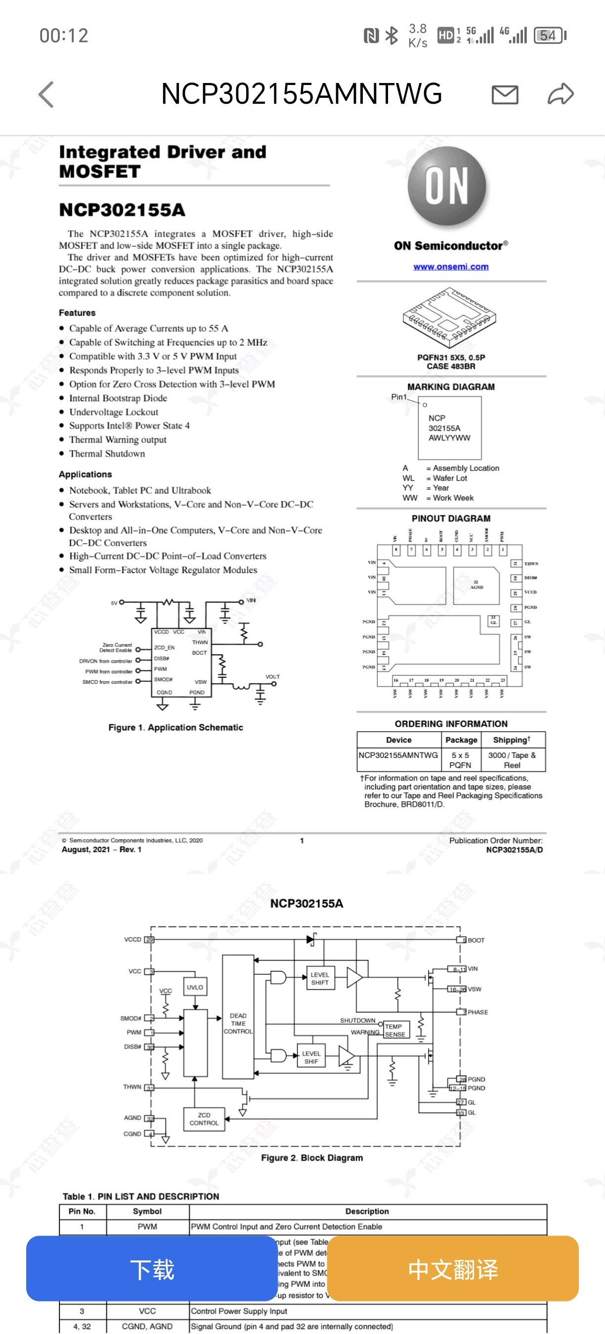

烧了显存供电4522nh换上没问题
烧了ncp302155 换了三个拆机都是不出电压
检查工作条件 都没问题 死活不出
急眼了 直接并联核心供电 然后认到核心了
在想后续怎么处理。头疼了
后续买两个新的试试
