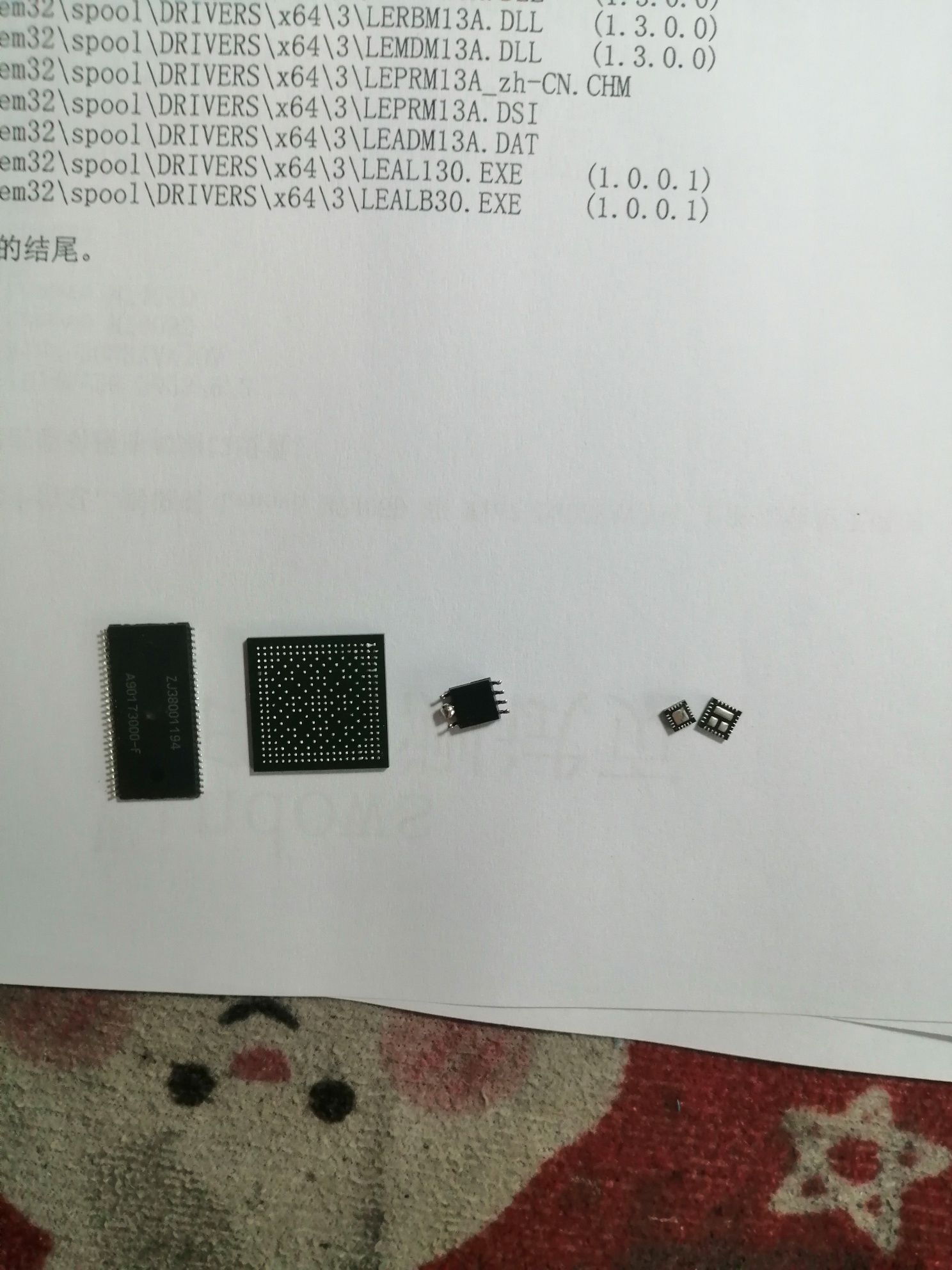

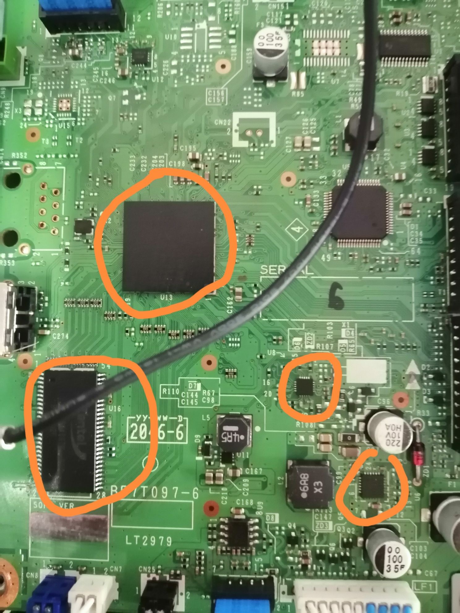

联想m7405d打印机雷击不通电,测试电源板正常,主板坏了,把主板上坏的5个芯片换掉后,复印打印都正常了

cpu新买,别的拆坏板子  详情 回复 发表于 2023-9-4 13:41
