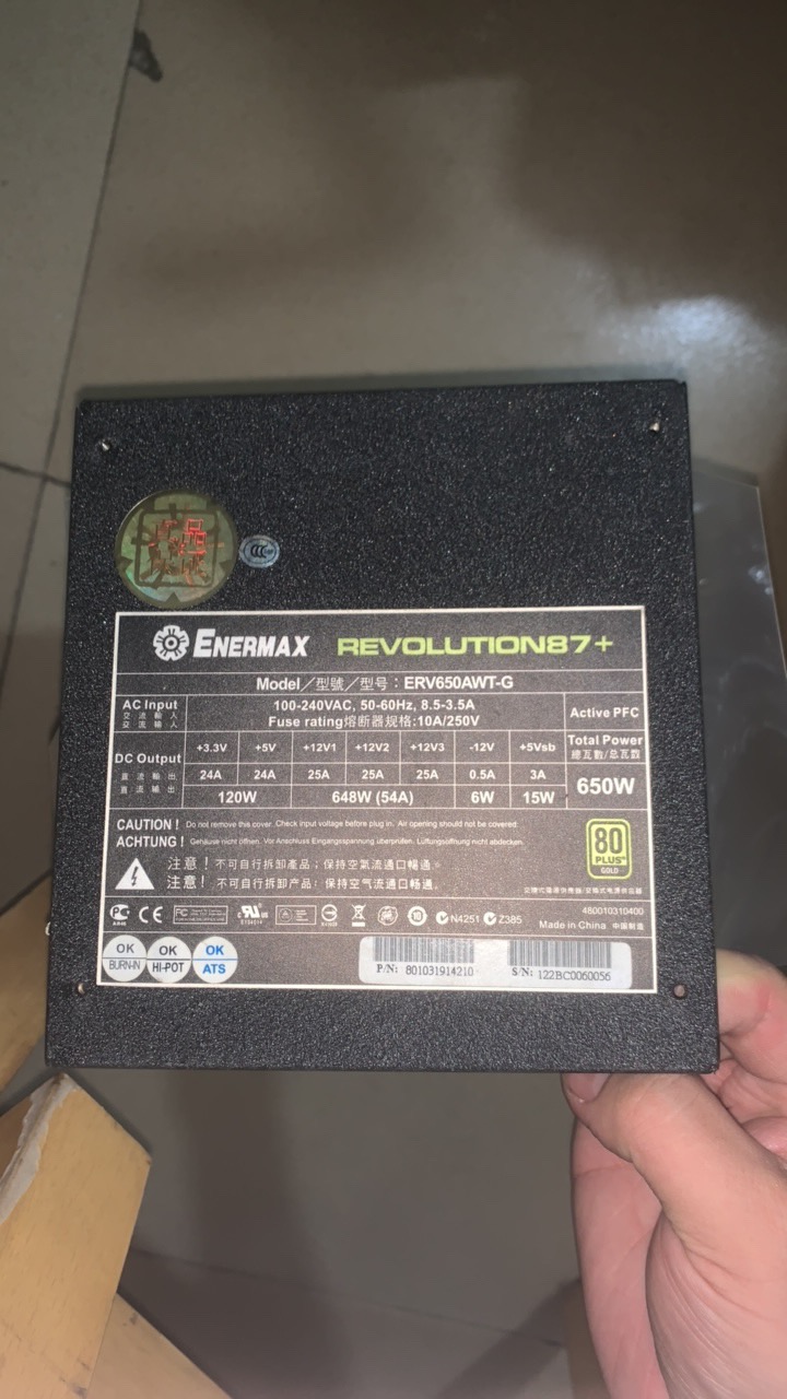

安耐美650W金牌半模组维修
发表于 2023-9-2 21:51:40 | 只看该作者 回帖奖励 |倒序浏览 |阅读模式 �

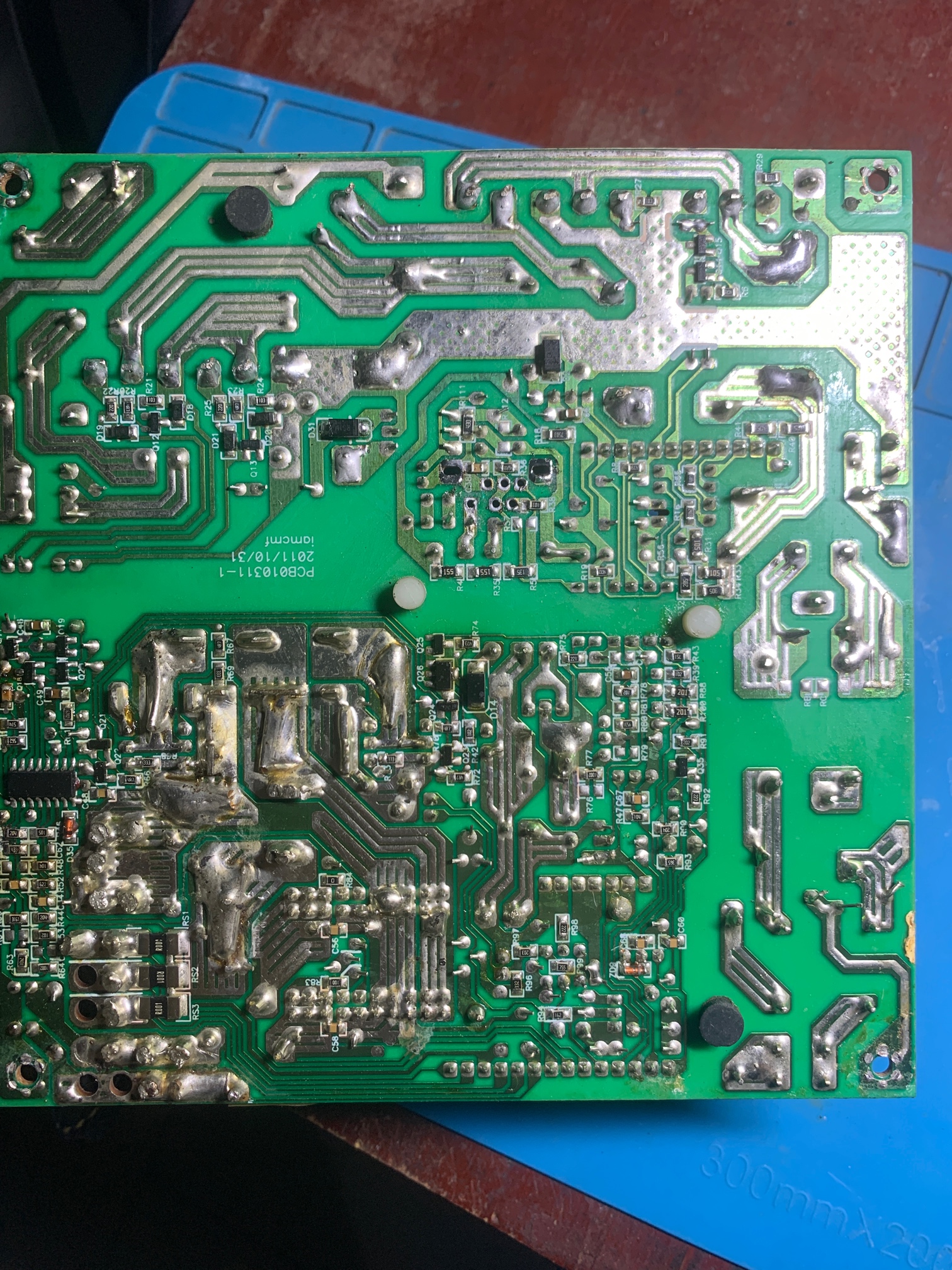

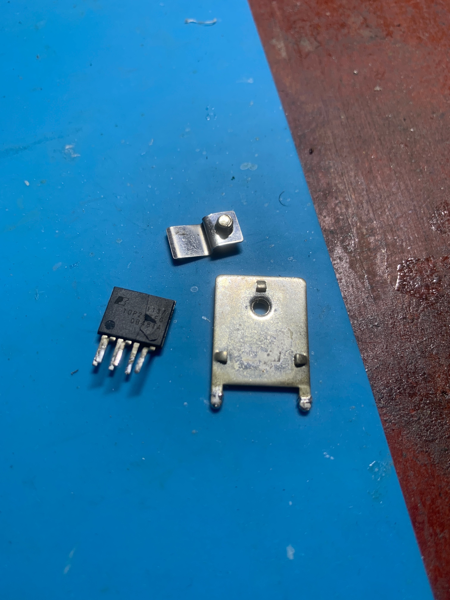

上电没有待机电压,绿线也没有电压,把待机芯片拆下来一看,我裂开了
真的裂开了
坐等芯片到货,电源液晶管理芯片top265EG,不到3圆RMB,看来要多涂点导热硅脂了,这电源其他都没坏,就坏了待机芯片,看来好几年都没有关闭电源上面的开关,长年累月通电导致待机芯片长时间工作,最后经受不住岁月的磨练裂开了
