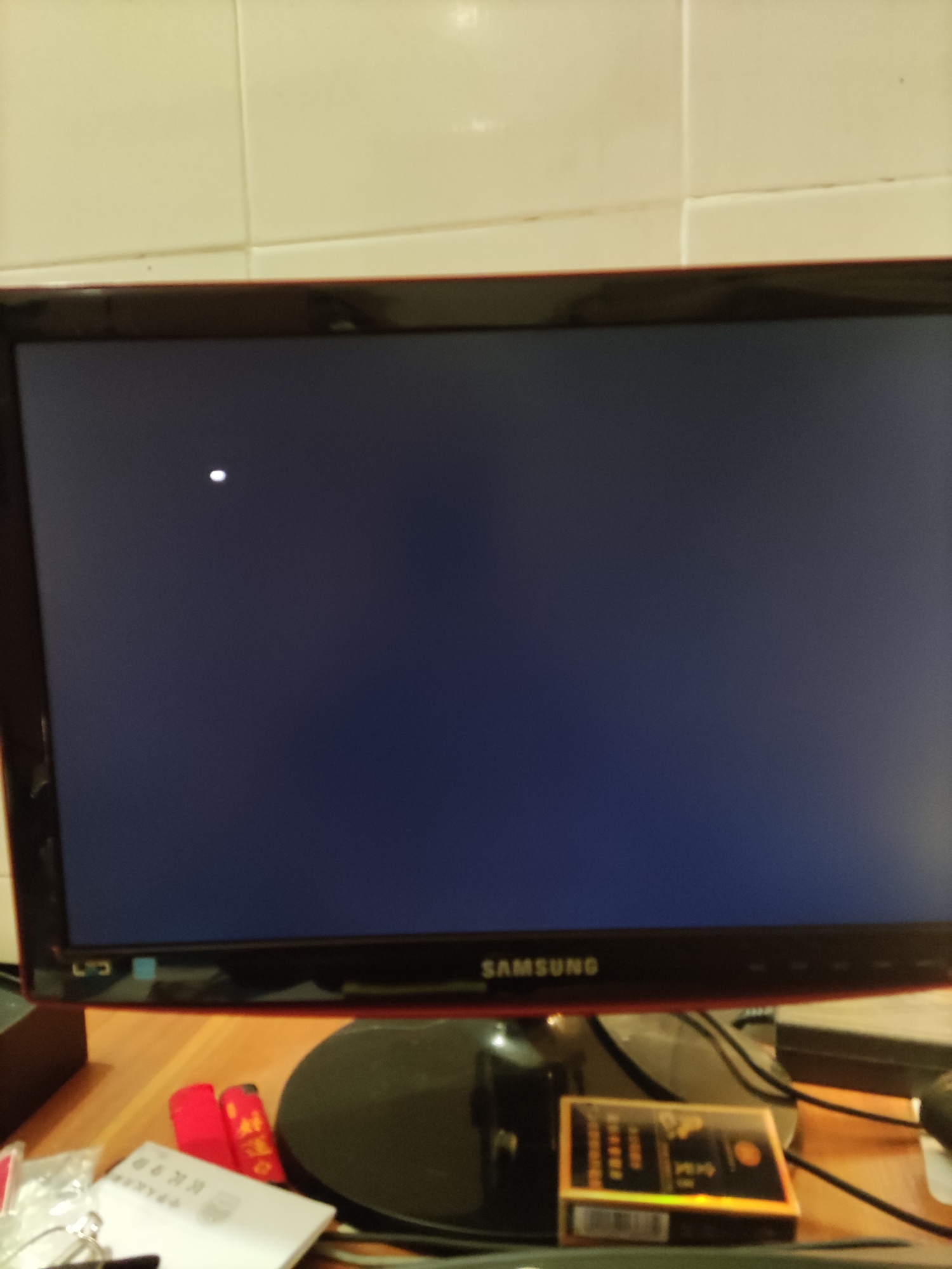

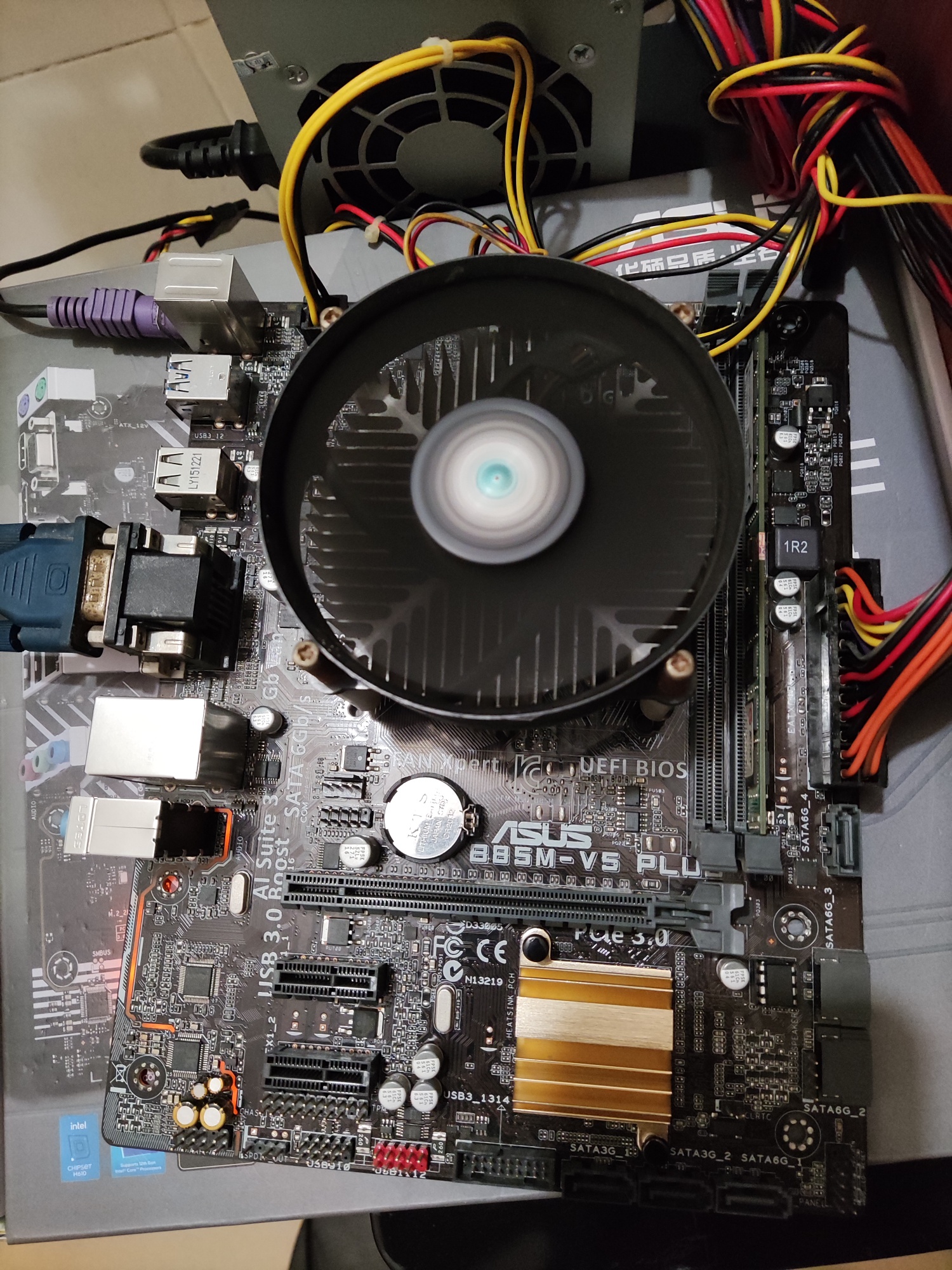

求助大佬, 华硕B85M-V5 PLUS  换了IO, 开机能触发,触发后显示器左上角显示一横,不闪烁。插入键盘大小写锁定键无反应。 使用独显也是进不了BIOS ,还是显示一横。再次按开关能够关机。短接重启能重启。 刷了BIOS 还是一样。 诊断卡显示 0 0, 两个点左右闪烁。

重做IO吧,IO没做好

把诊断卡拔了试试,之前遇到过华硕主板插诊断卡就这样

换io基本没用,我遇到过网卡芯片换一个会好

换个io就好了,碰到过这种情况。

网卡芯片拆了试一下!
