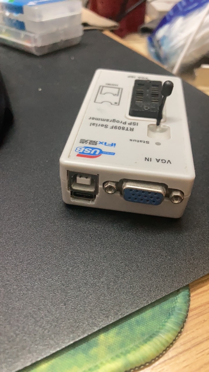

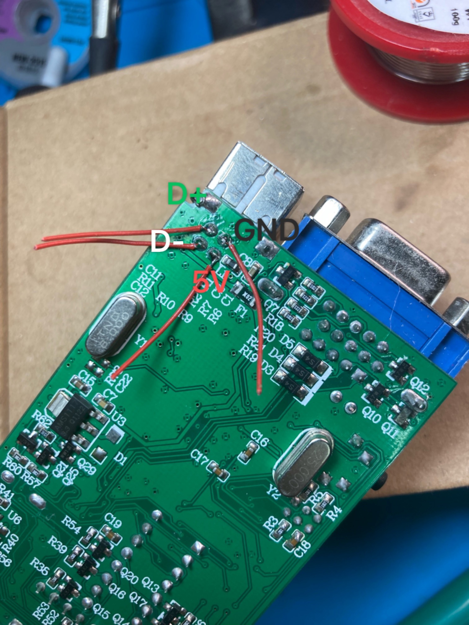

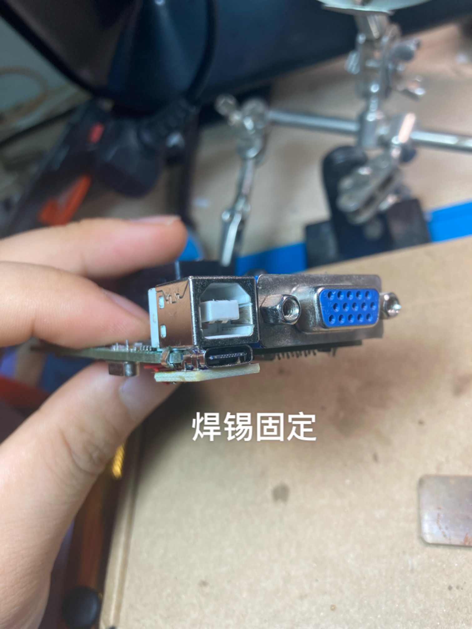

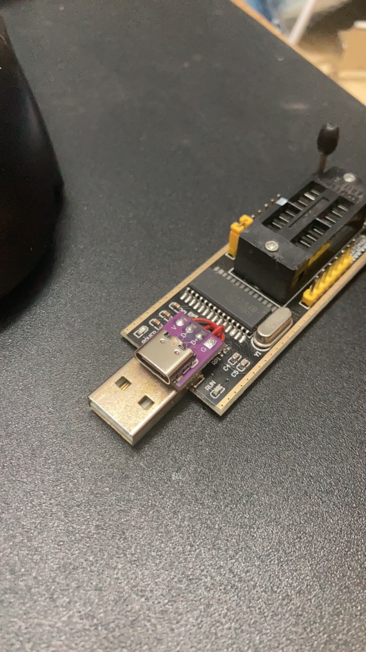

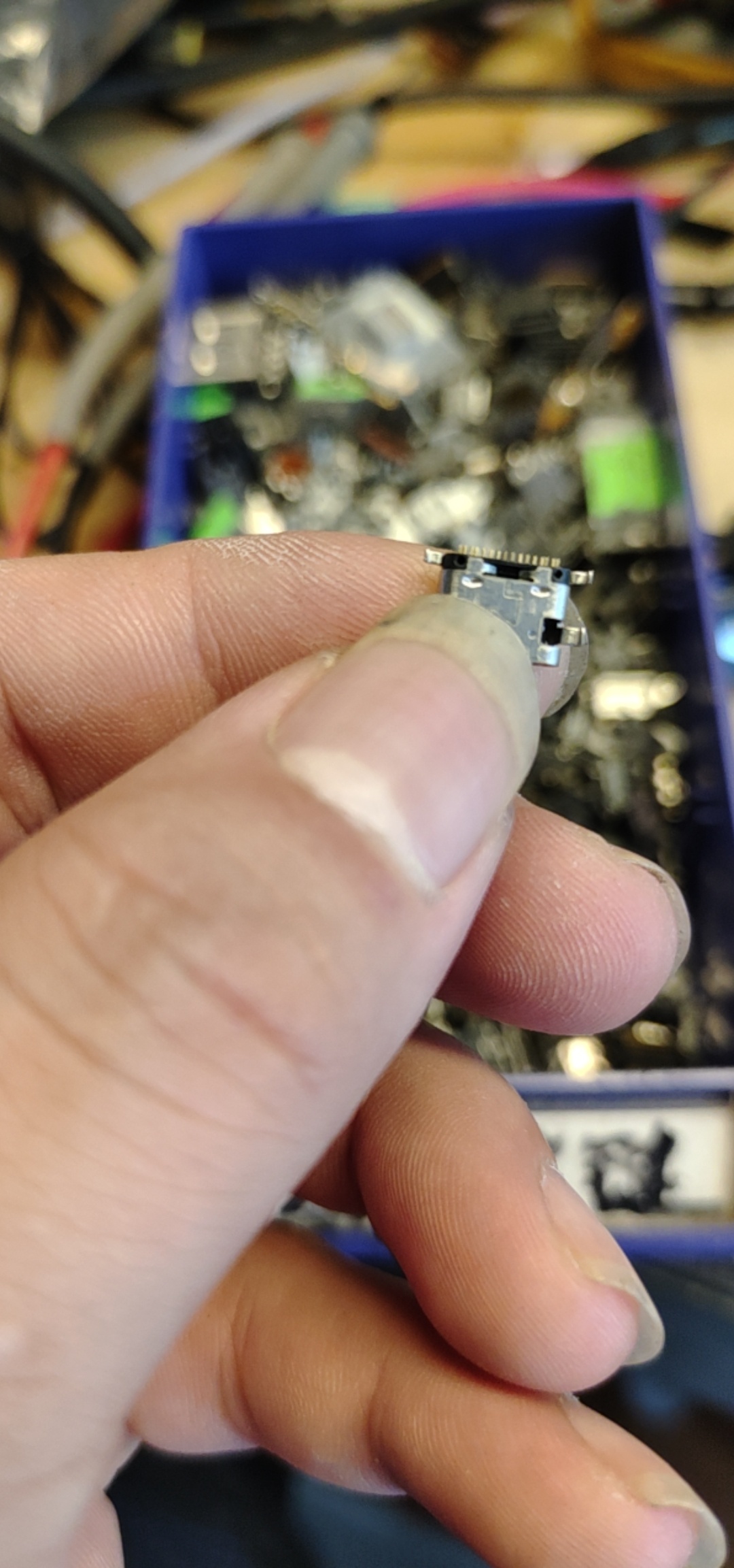

白嫖几个Type-c测试座,改造了廉价CH341A编程器,然后想对RT809F的USB口也进行改造,让一根线可以通用,不用每次都换线。
改造过程极为简单,四根线,一拖锡。
线序定义已经在下图标出。
由于原接口的外金属有涂层需要用小刀刮掉一点方便上锡,还有一点点胶突出,需要削掉,记得转接座做好绝缘,我采用高温胶带绝缘,然后手工搓开口。

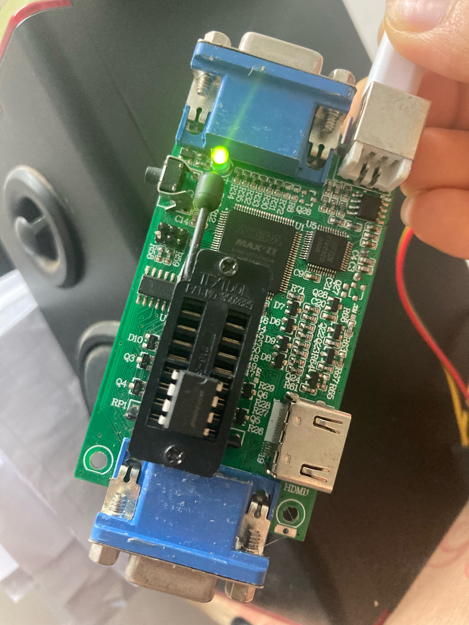

最后测试一切正常,一条Type-c线通吃各种设备。

能支持双面?
作者: GzJax    时间: 2023-7-28 00:42
xwc 发表于 2023-7-27 23:11
能支持双面?
就是双面的呀,正反都能使用

ytl098 发表于 2023-7-27 15:54
你这个开口搞得太难看了,谢谢分享,
因为这个PCB和外壳不是100%适配 结果越削越大

USB接口从出现至今都有很多种包括接口、协议。直至现在出现的type-c 可以一根线通用,越来越多的设备都在看齐type-c 数据、充电、显示器 各种设备一根线解决,何乐而不为。

你这改的只是4线,只是usb作用。没有其它数据作用啊,我们修手机,type-c接口是10几针脚定义,可以接耳机,U盘外置摄像头,鼠标等等。

了解,认同你这个观点。方口是最牢固的。我的目的是让设备可以统一性 不必占用更多的USB口

你这改的只是4线,只是usb作用。没有其它数据作用啊,我们修手机,type-c接口是10几针脚定义,可以接耳机, ...
知道,但是编程器就只需要4线呀,VCC D- D+ GND 。
