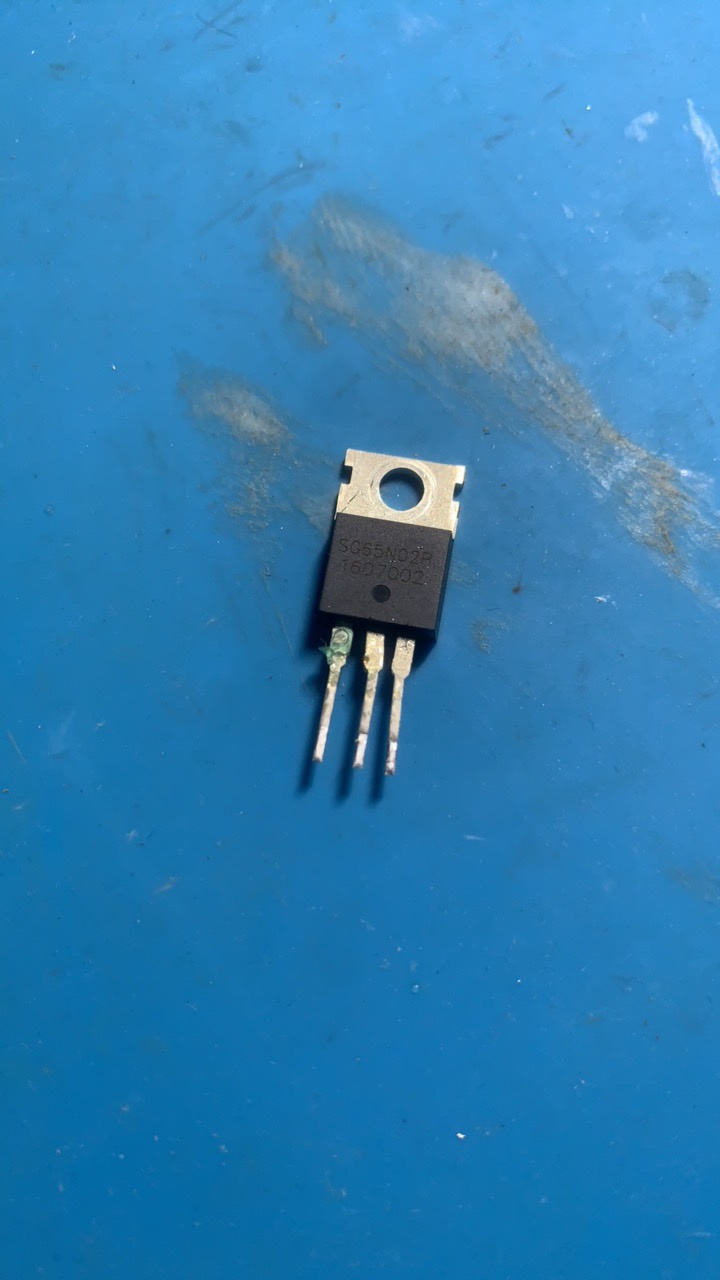

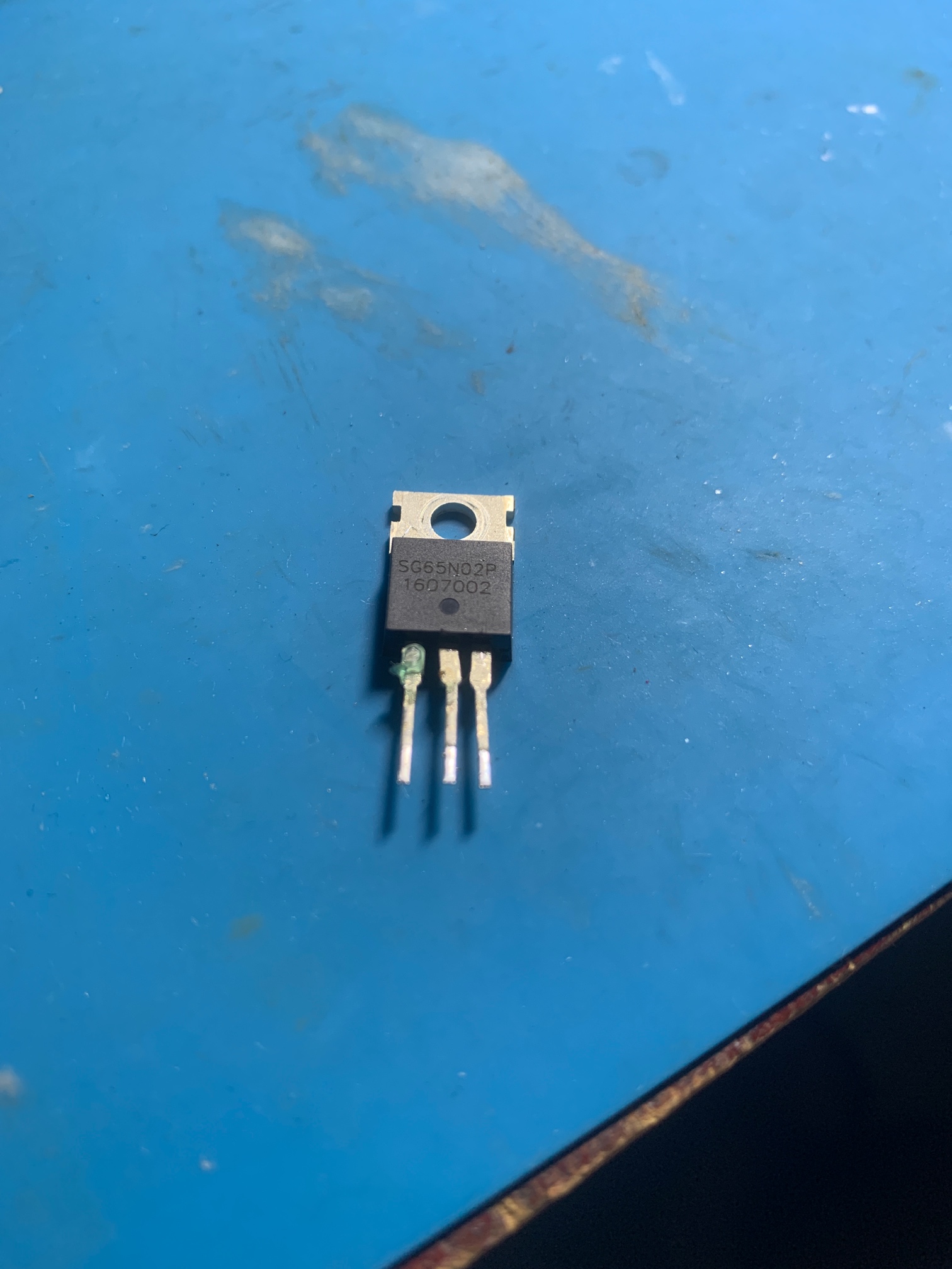

查看: 1255|回复: 9
请问这个是什么管子
发表于 2023-7-8 16:57:09 | 只看该作者 回帖奖励 |倒序浏览 |阅读模式 �
请问一下各位大佬这个是什么管子?有没有修过此管子的大佬进来看一看,有没有可以代换的
2#
发表于 2023-7-8 17:18:05 | 只看该作者 �
65A24V N沟道场效应管。
点评
不会吧,不是65V吗?  详情 回复 发表于 2023-7-8 17:36
回复 支持 反对
3#
发表于 2023-7-8 17:36:41 来自迅维网APP | 只看该作者 �
sz6248 发表于 2023-07-08 17:18
65A24V N沟道场效应管。
不会吧,不是65V吗?
点评
是65V,88A的N沟道场效应管,别人误导你了。  详情 回复 发表于 2023-7-8 20:10
回复 支持 反对
4#
发表于 2023-7-8 20:10:32 | 只看该作者 �
rgbfjpl 发表于 2023-7-8 17:36
不会吧,不是65V吗?
是65V,88A的N沟道场效应管,别人误导你了。
回复 支持 反对
5#
发表于 2023-7-8 20:11:40 | 只看该作者 �
SG65N02N沟道场效应管
回复 支持 反对
6#
发表于 2023-7-8 22:57:29 | 只看该作者 �
Rds也不是2毫欧,这02P标得莫名其妙,第一眼还以为是700V2A高压管
回复 支持 反对
7#
发表于 2023-7-9 11:23:35 来自迅维网APP | 只看该作者 �
电源上整流用这种管子多
回复 支持 反对
8#
发表于 2023-7-11 08:27:28 来自迅维网APP | 只看该作者 �
这个是MOS管阿,按丝印去查一下就知道了!
回复 支持 反对
9#
发表于 2023-7-23 14:25:49 | 只看该作者 �
这么小的个头,能力不小
回复 支持 反对
10#
发表于 2023-7-24 13:44:32 | 只看该作者 �
场效应管吧
回复 支持 反对
