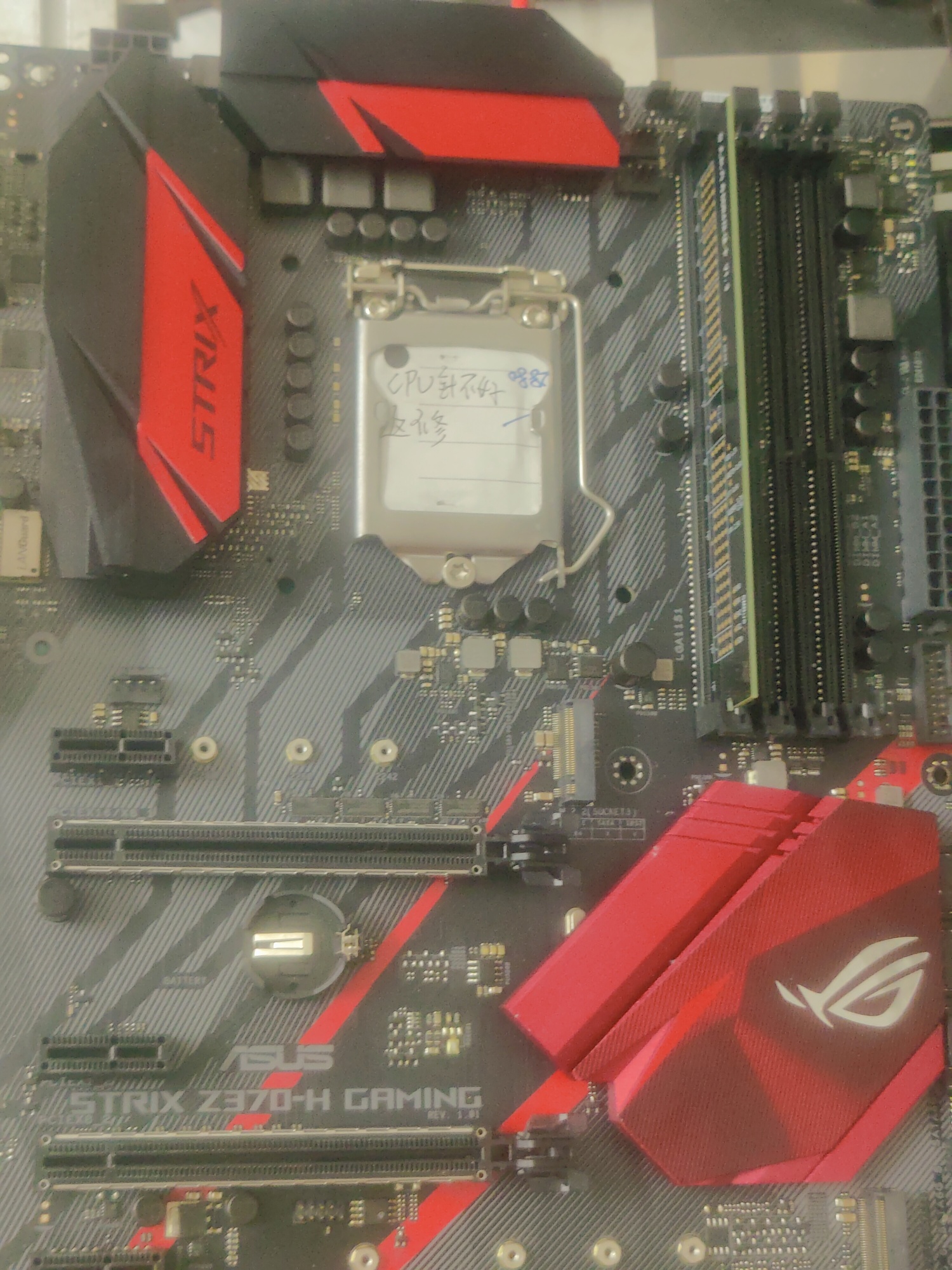

华硕z370,1个内存槽卡内存维修
发表于 2023-7-3 23:48:34 | 只看该作者 回帖奖励 |倒序浏览 |阅读模式 �

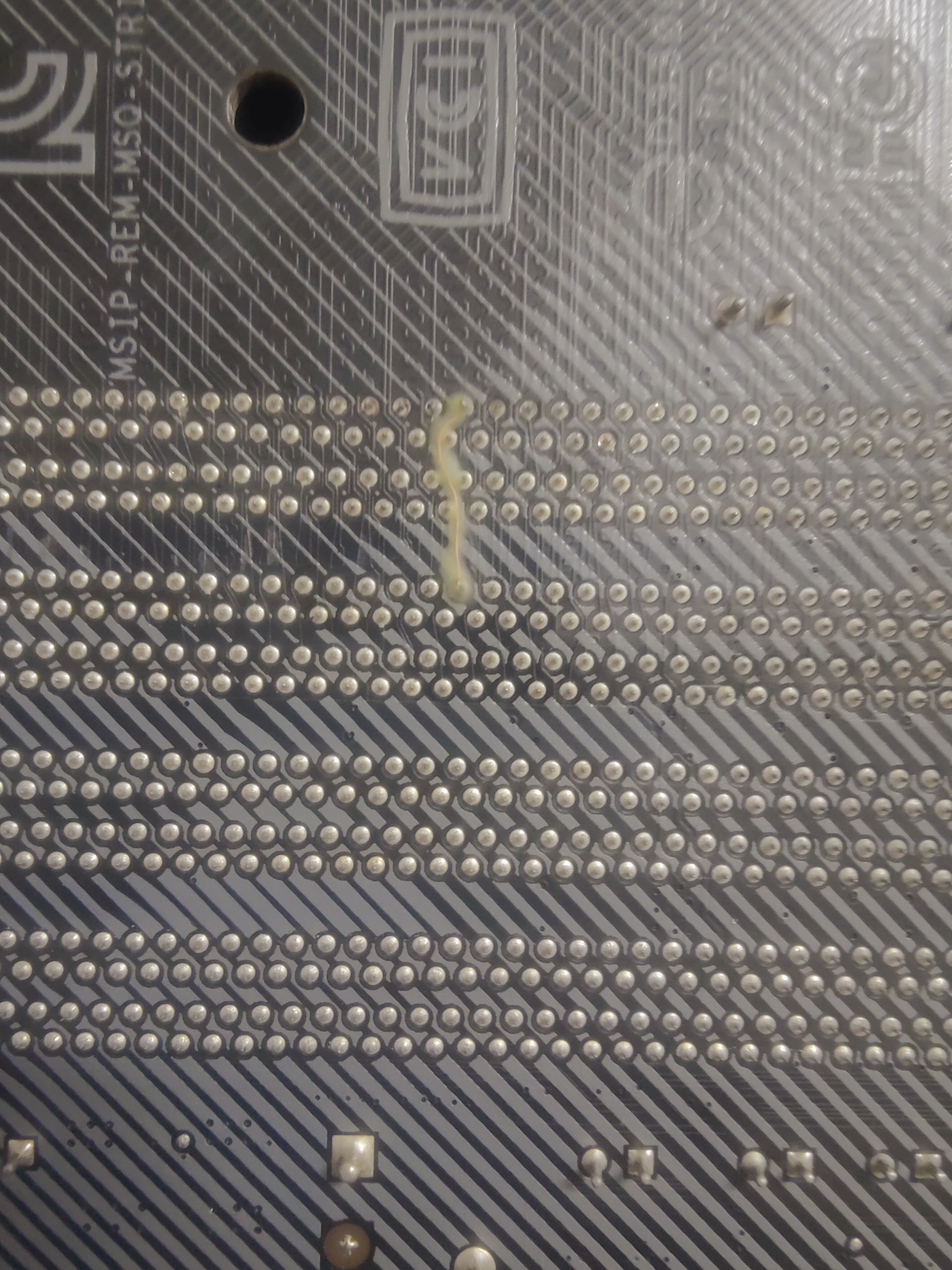

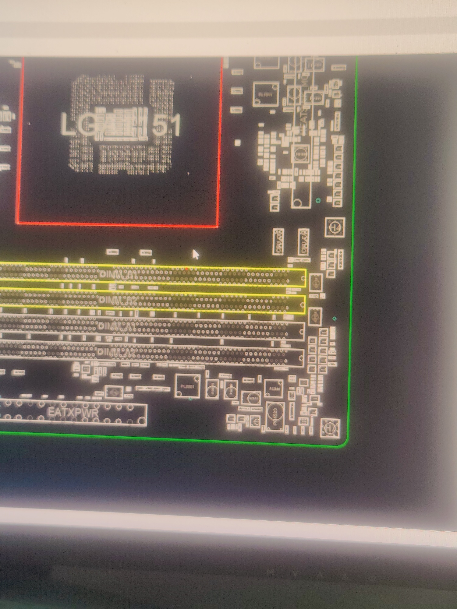

华硕z370,4内存槽,一个内存槽卡内存,走了不少弯路最终修复,有一个信号断线,补上后还是不行,发现有一个阻值不对,直接飞个线搞定,这个板子上次也修到过一张卡内存的,是供电问题

发表于 2023-7-4 14:04:46 来自迅维网APP | 只看该作者 �
gingerluo 发表于 2023-07-04 12:20
手艺不错,这个胶是什么?我一般用固化油感觉不是很好用
叫什么3s纳米油来着
回复 支持 5 反对 0
推荐
发表于 2023-7-4 14:03:36 来自迅维网APP | 只看该作者 �
maithon 发表于 2023-07-04 09:05
不错的手艺。请问固定飞线的是什么胶?
叫什么纳米油来着,看修手机的介绍的
回复 支持 4 反对 0

发表于 2023-7-4 12:20:12 来自迅维网APP | 只看该作者 �
点评
叫什么3s纳米油来着  详情 回复 发表于 2023-7-4 14:04
回复 支持 4 反对 0
推荐
发表于 2023-7-4 09:05:12 来自迅维网APP | 只看该作者 �
不错的手艺。请问固定飞线的是什么胶?
点评
叫什么纳米油来着,看修手机的介绍的  详情 回复 发表于 2023-7-4 14:03
回复 支持 4 反对 0

发表于 2023-7-6 19:59:59 来自迅维网APP | 只看该作者 �
czcz 发表于 2023-07-05 19:58
断线要仔细观察了!
不是断线,是阻值不对,正常是有315左右的阻值,这个阻值一会三百多,一会四百多
回复 支持 1 反对 0
