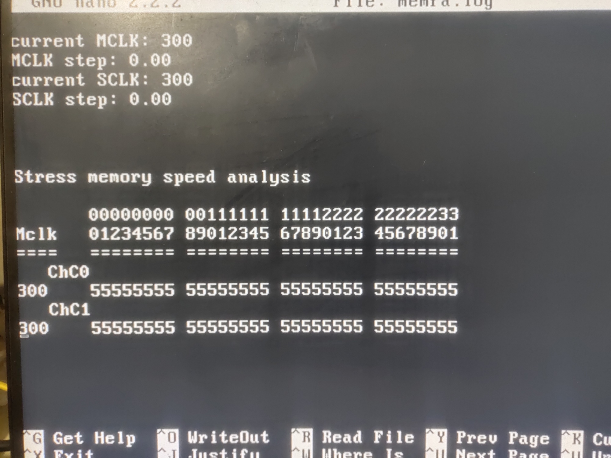

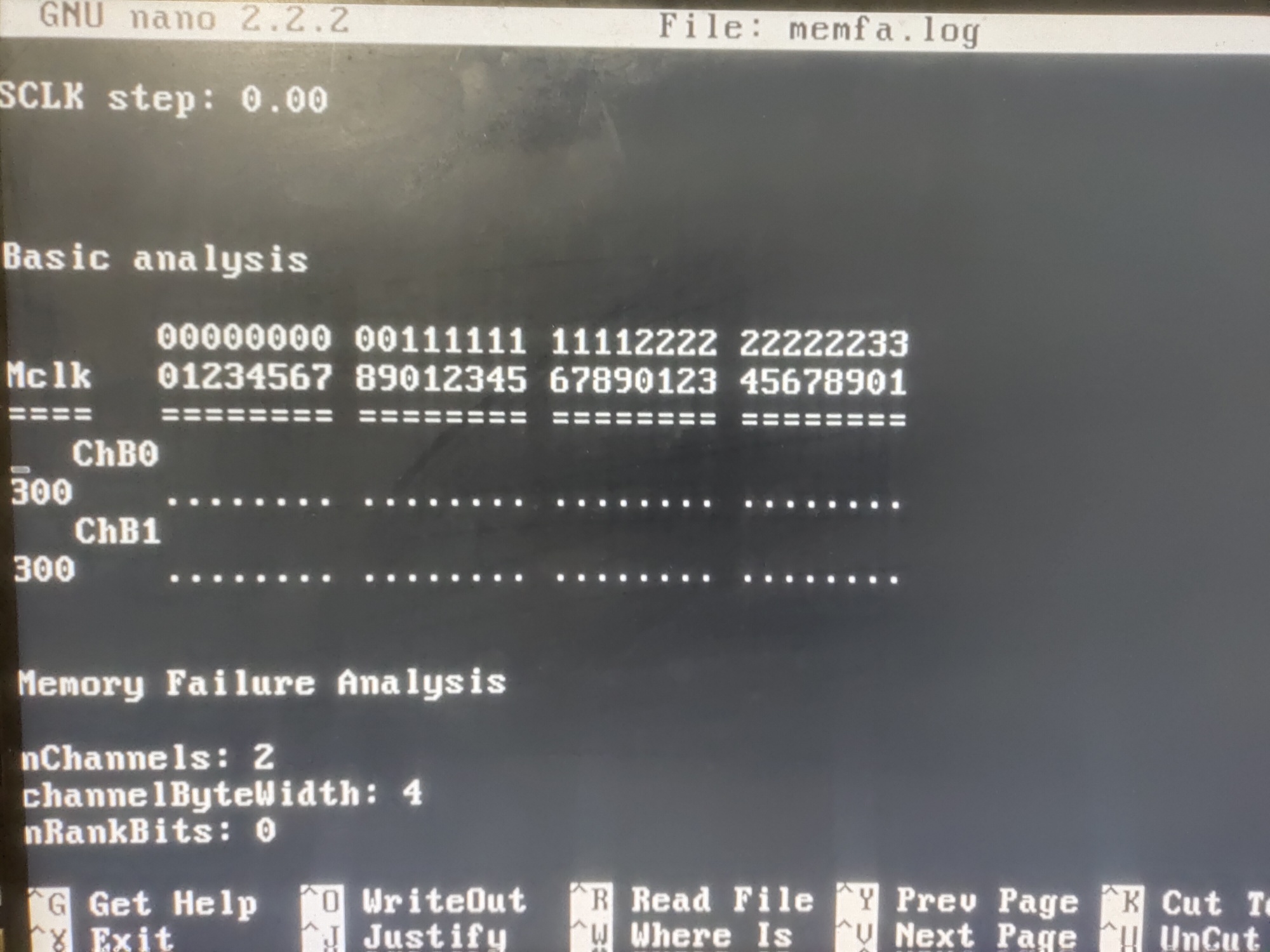

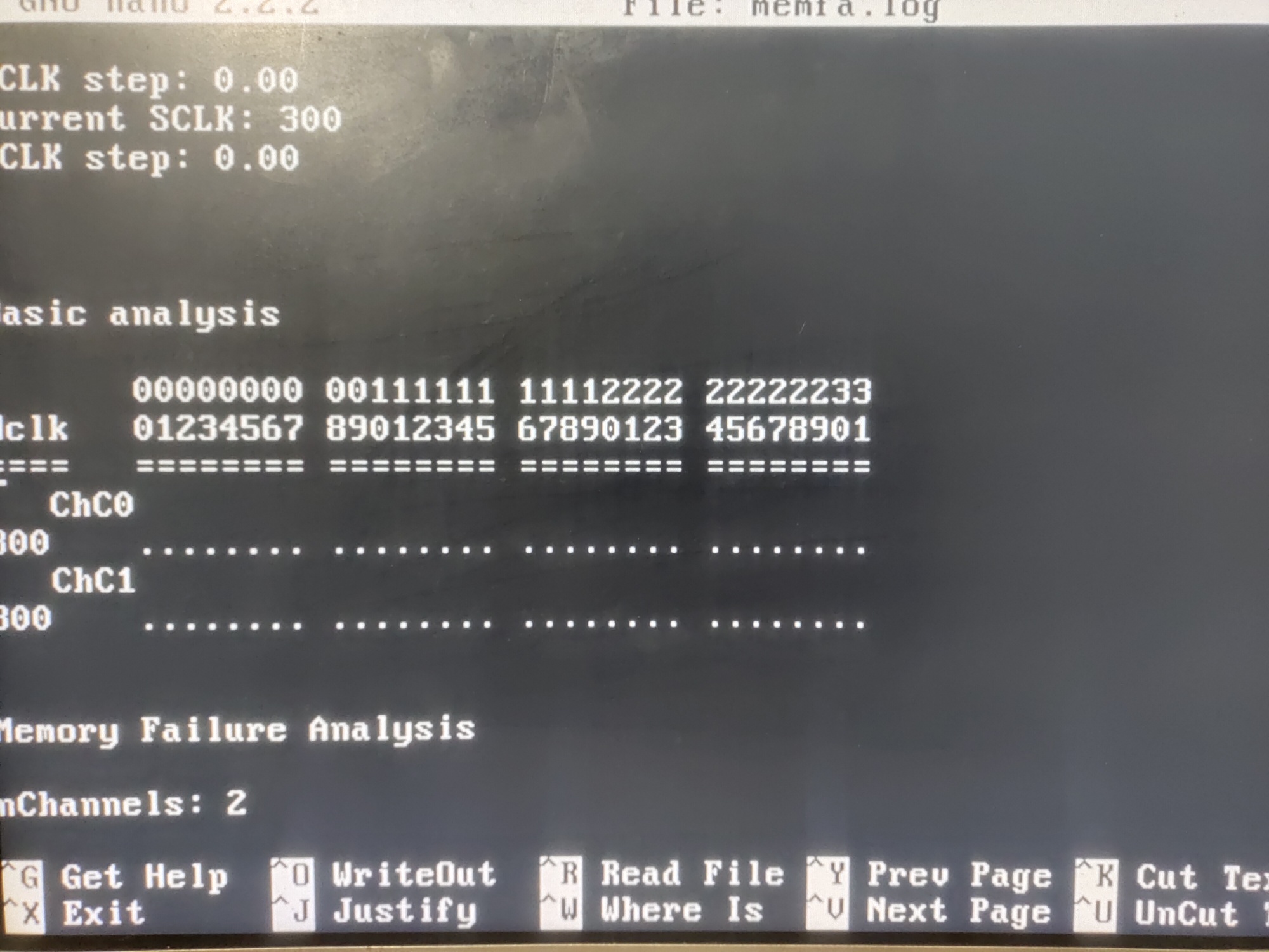

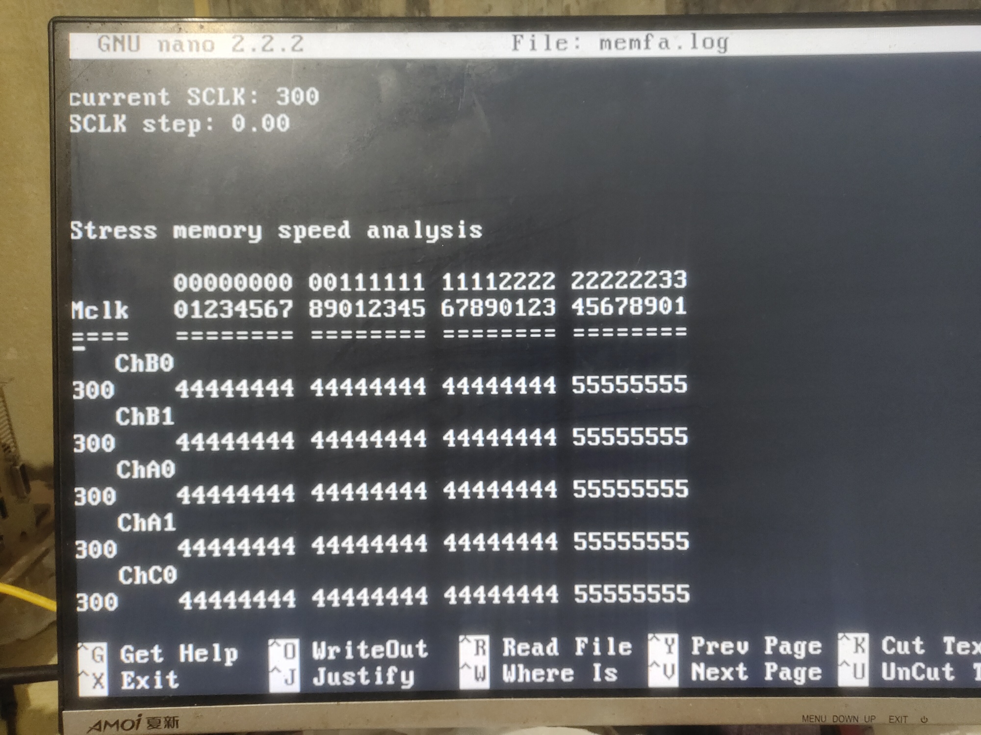

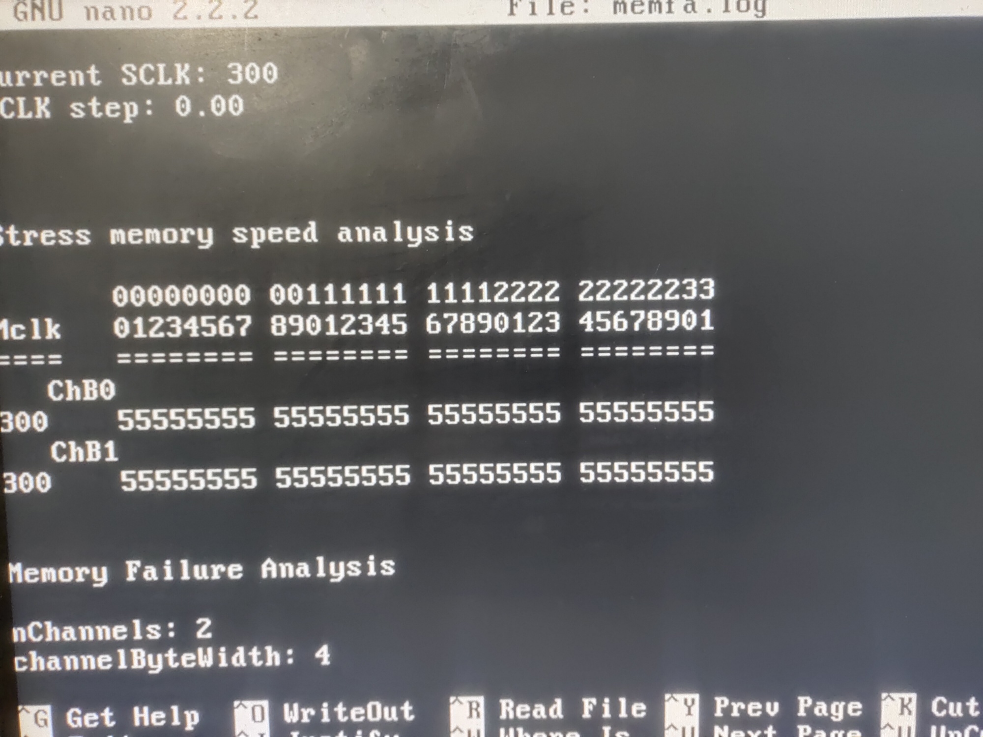

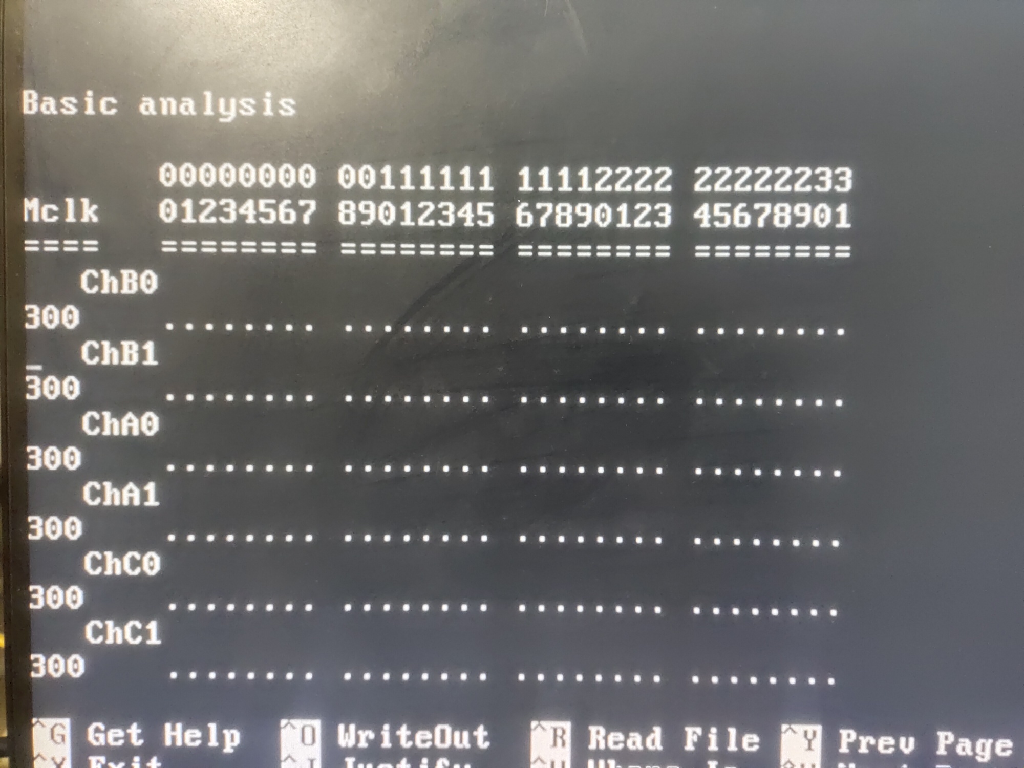

580显存记忆速度测试项目全报错
发表于 2023-7-3 00:29:34 | 只看该作者 回帖奖励 |倒序浏览 |阅读模式 �

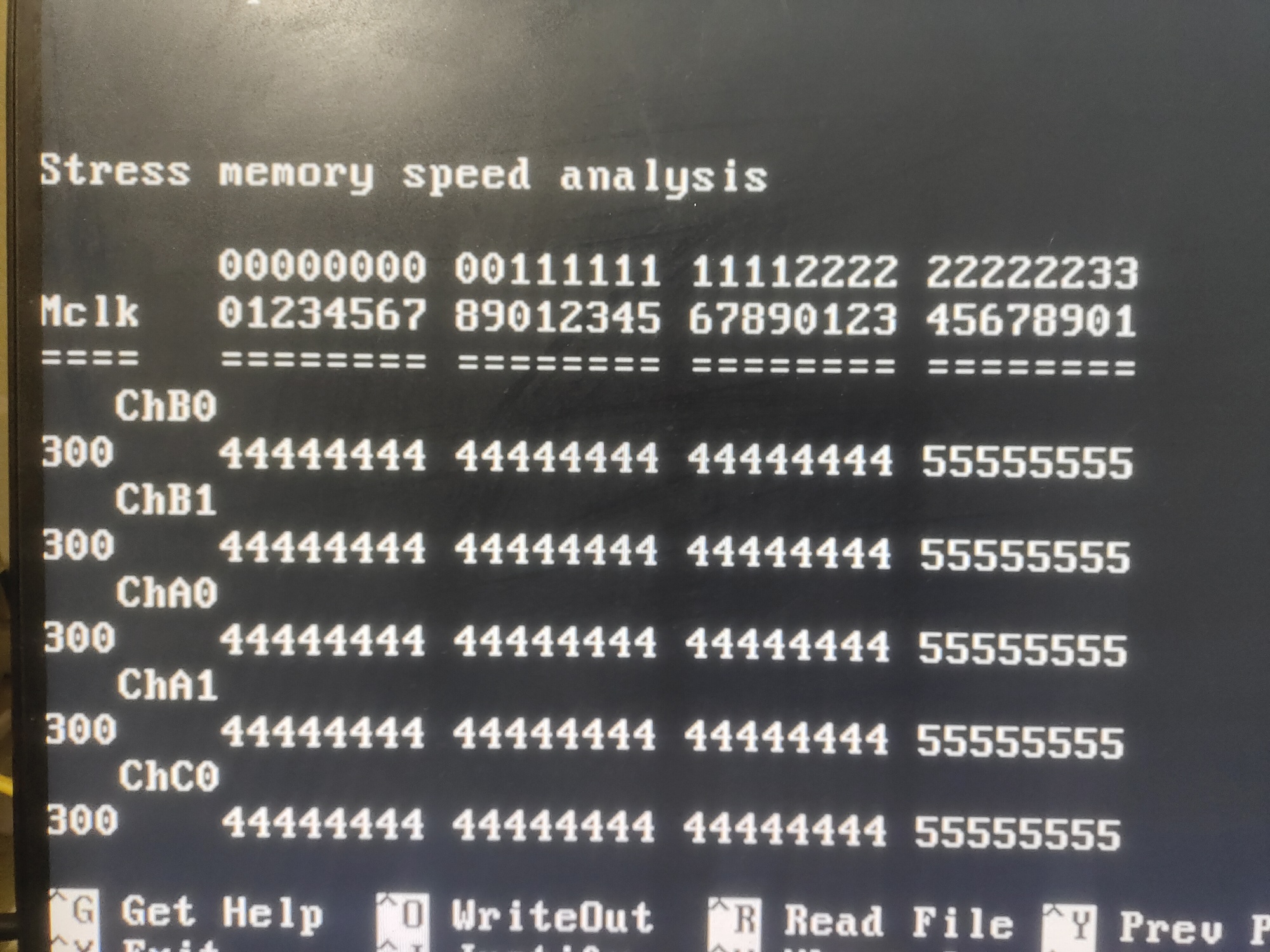

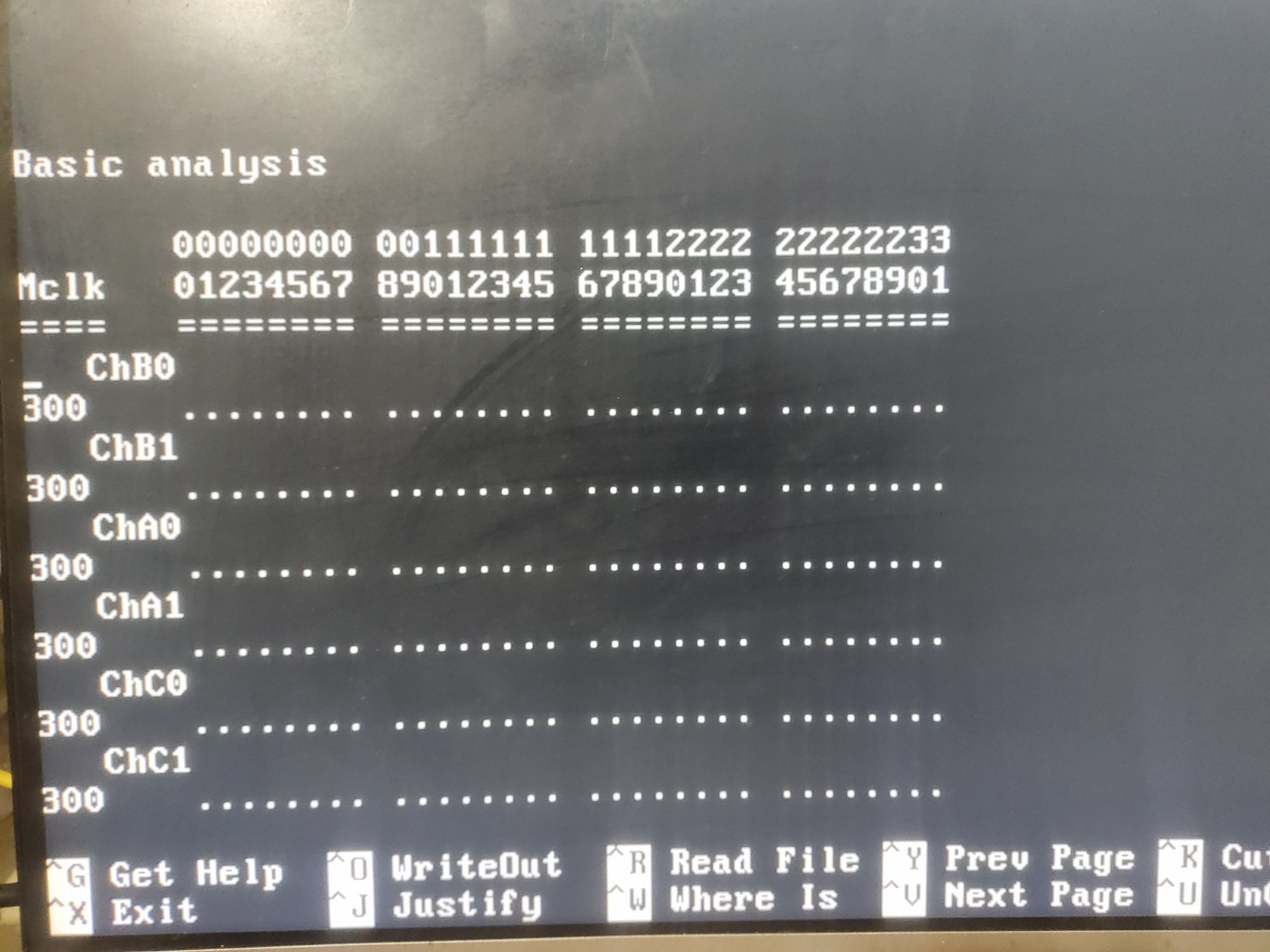

rx580显存记忆速度测试全报错,正常的项目全部正常,可超频,唯独显存记忆速度测试全报错,显卡可以进入系统,可以正常打上驱动,但是整个屏幕也很多小方块,甚至还可以跑测试,也可以跑出分数。
使用单通道测试,也测不出来问题,不过显存什么的都是好的,应该核心挂了吧,实在搞不了了。
如果有哪位大佬遇到过这种问题,麻烦帮忙解答一下,正常超频测试怎么也不会有问题,就这个项目有问题。

A卡得啵。
   楼主真是厉害。。。
A卡也能修
回复 支持 反对
3#
发表于 2023-7-3 08:55:41 | 只看该作者 �
核心二级缓存?那就没得玩了。
回复 支持 反对
4#
发表于 2023-7-3 09:34:19 来自迅维网APP | 只看该作者 �
换个核心验证一下,反正也不贵
回复 支持 反对
5#
发表于 2023-7-3 10:23:15 | 只看该作者 �
bios没问题的话, 那就三板斧的最后一斧头,干核心
回复 支持 反对
6#
发表于 2023-7-3 11:31:38 来自迅维网APP | 只看该作者 �
不值钱了! rx580
