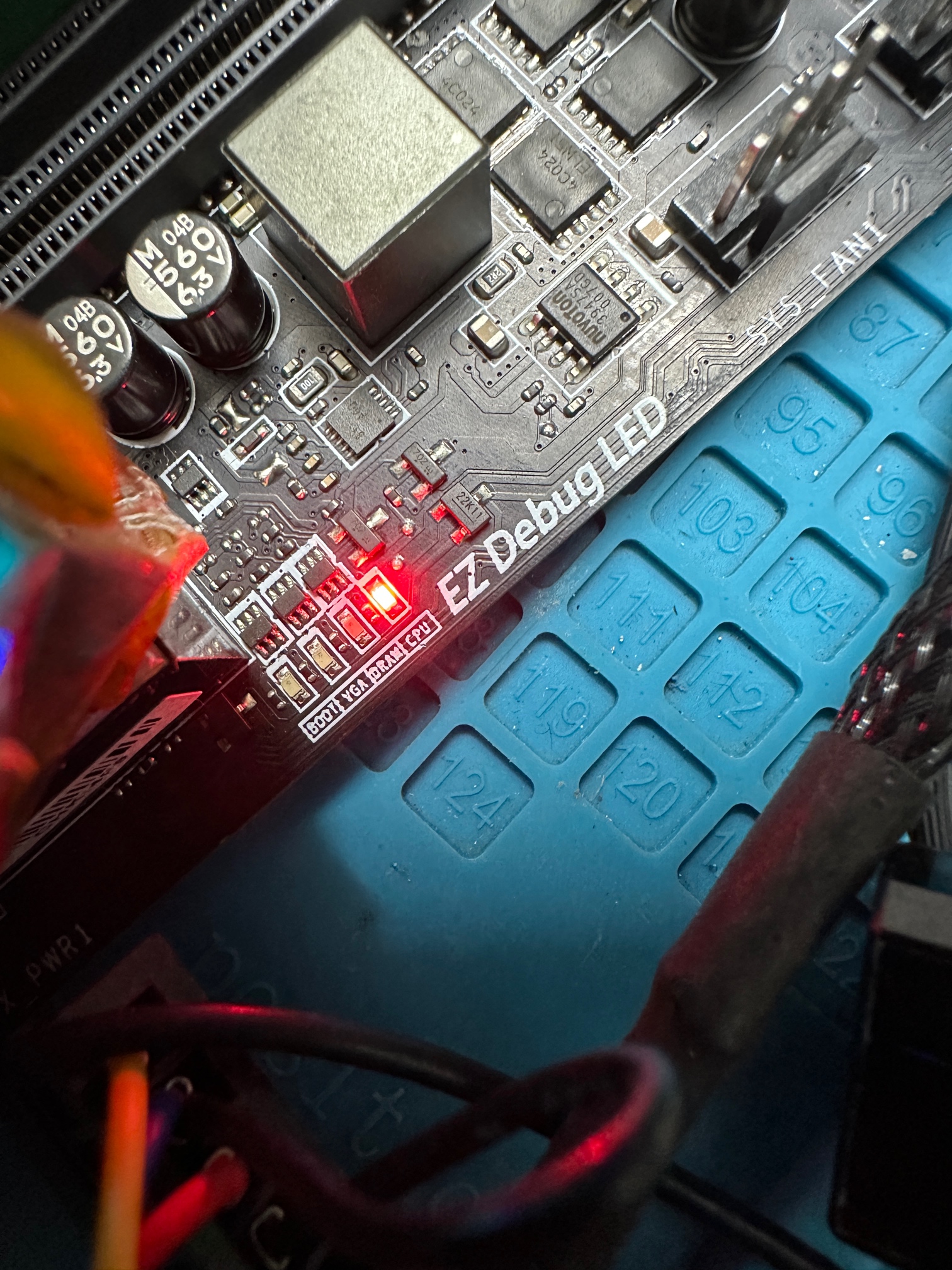

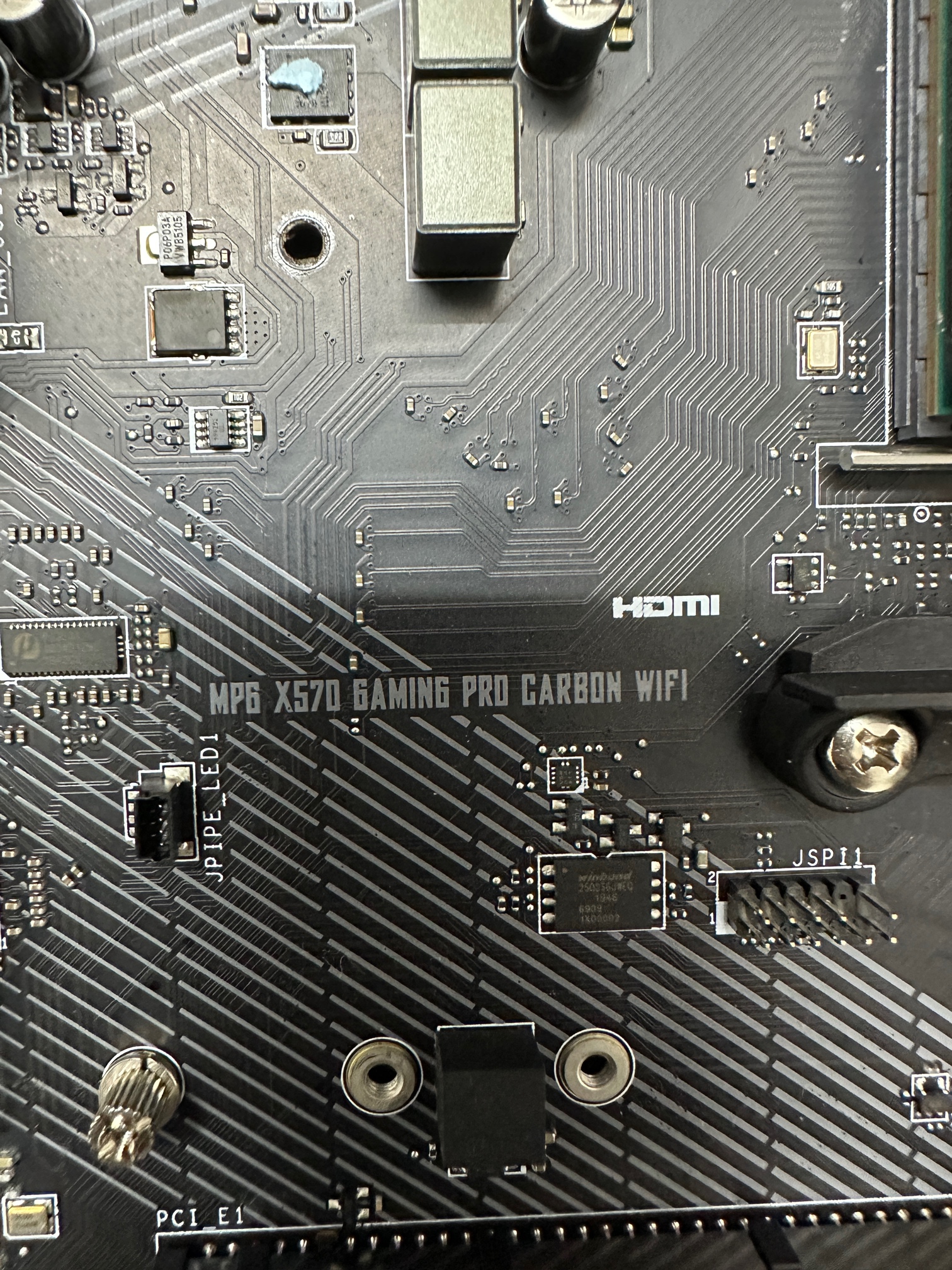

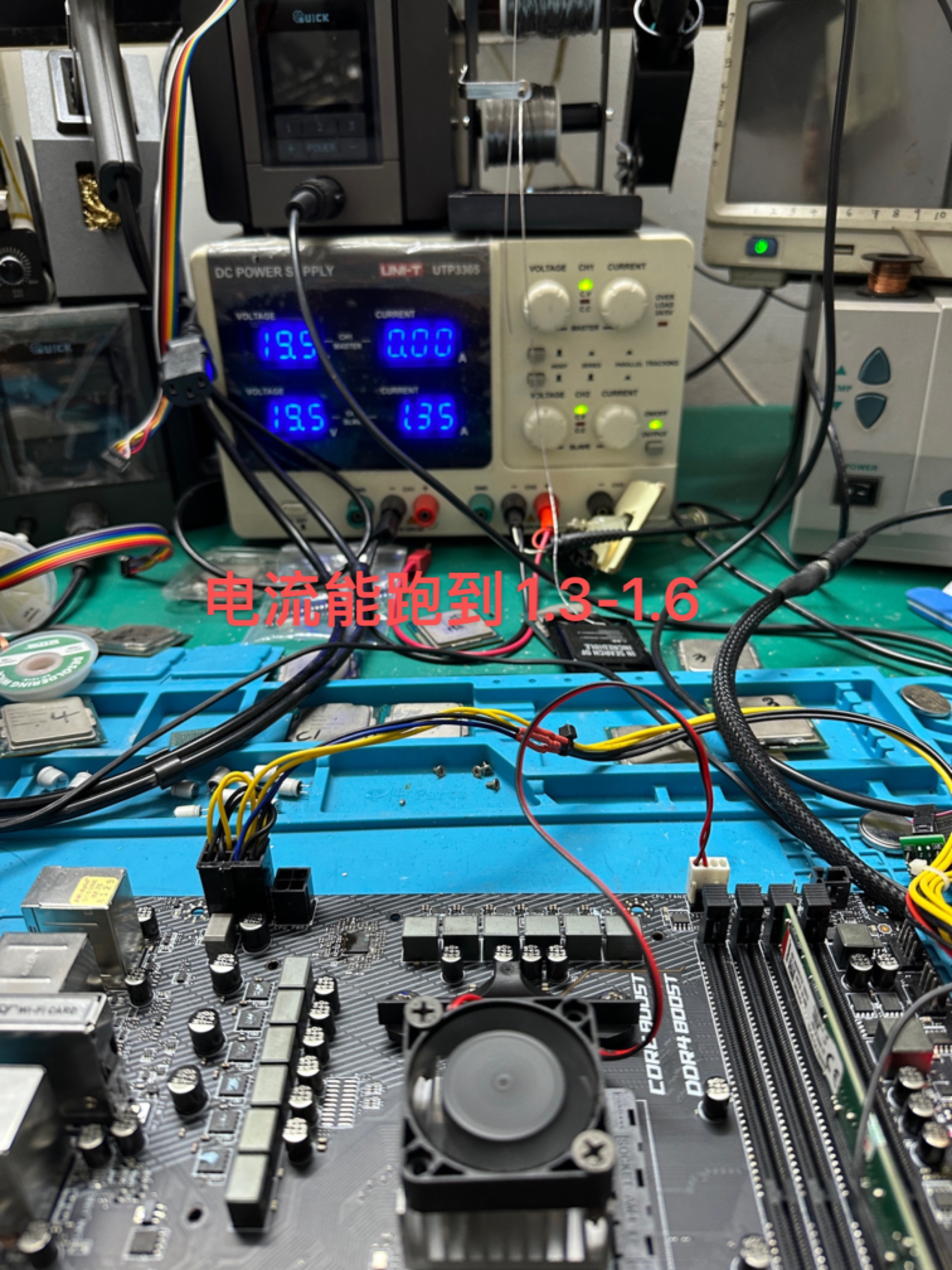

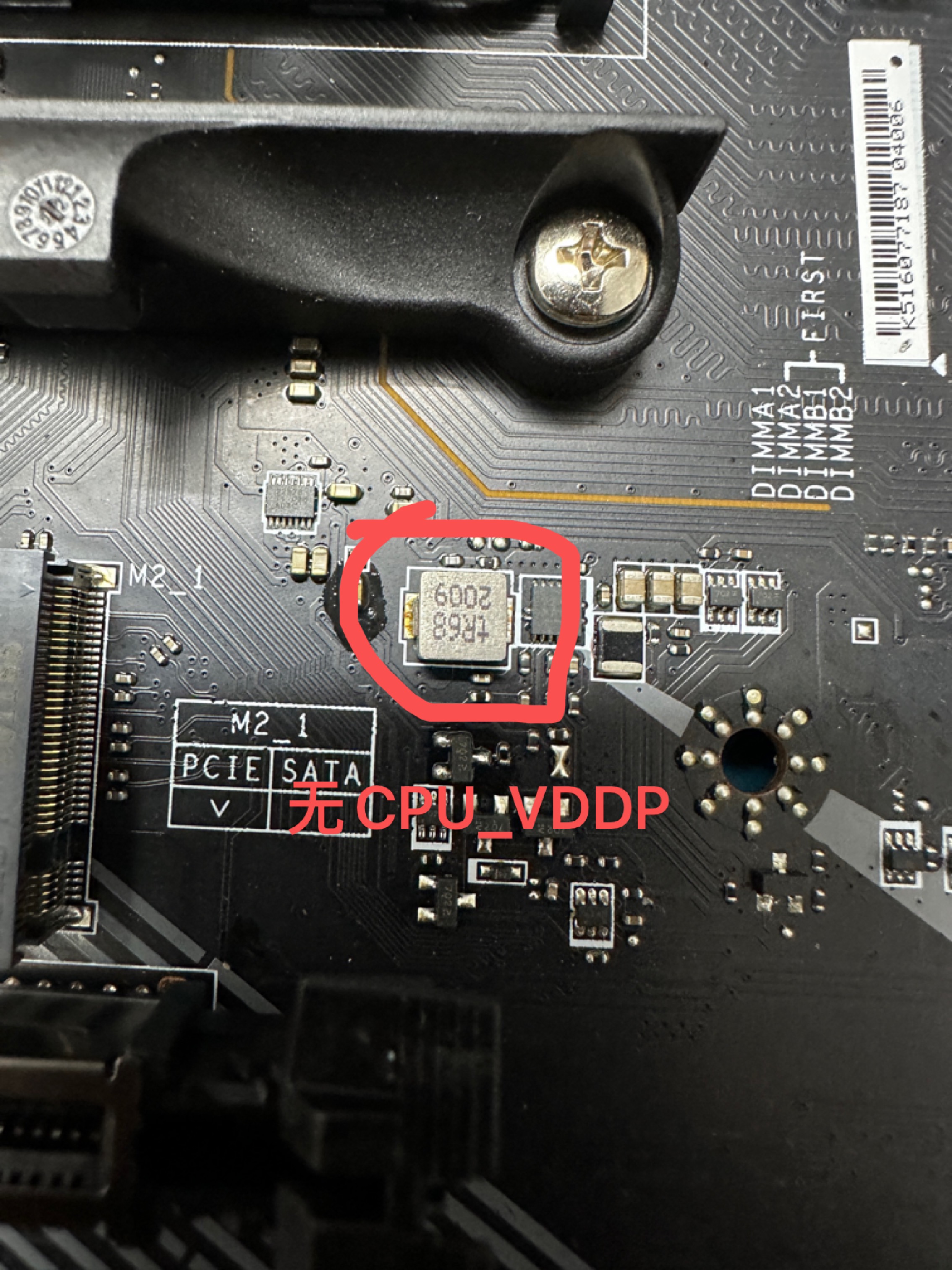

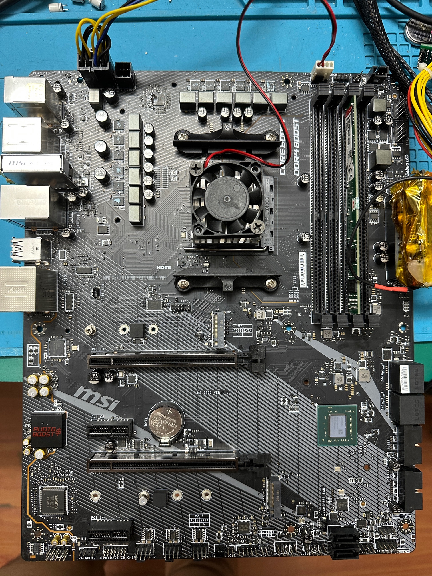

V星 MPG X570 GAMING PRO CARBON WIFI开机无复位版号MS-7B93 VER1.1,只有一个CPU-VDDP无电压,其他电压都正常。出发一直卡主板CPU故障灯,无复位有时钟,请各位师兄们指导指导

没vddp有个卵的复位啊,旁边的芯片看看有没有开启和供电,有就换个芯片
点评
查了图纸发现and的电压是由CPU控制发出的,也就是说有的CPU亮机也没有这个信号  详情 回复 发表于 2023-6-28 22:39

发表于 2023-6-29 00:43:17 来自迅维网APP | 只看该作者 来自: 广东广州 来自 广东广州
不上u触发量一下,正常会出电压

发表于 2023-6-28 22:39:58 来自迅维网APP | 只看该作者 来自: 中国 来自 中国

先不用装U,处理好各路关键电压

我记得这个电压有些cpu有,有些cpu沒有这个电压也正常
