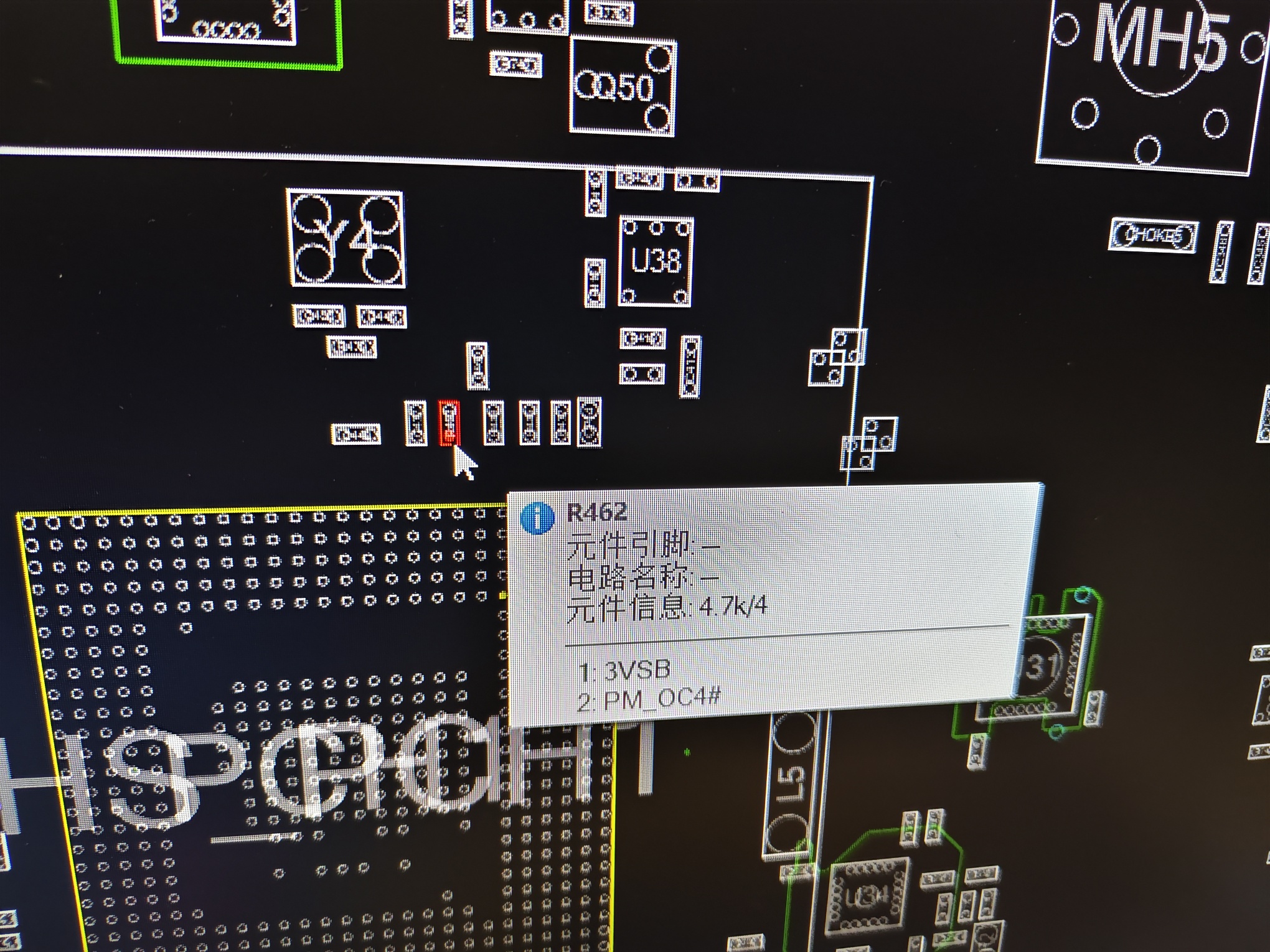

b550迫击炮主板15秒关机维修
发表于 2023-6-10 19:12:59 | 只看该作者 回帖奖励 |倒序浏览 |阅读模式 �
  b550迫击炮主板开机15秒关机
经过检查发现oc4电压不正常,达到4.7v了,正常是3.3,发现这个电压还连接到了一个5脚芯片,拆掉5脚芯片电压3.3正常了,料板上拆一个换上开机一看还是15秒关机
然后检查各路oc,南桥的8个oc都是3.3v正常,cpu的apu oc0电压0也正常,所有usb5v供电都正常,这就蛋疼了,
大佬们指点一下从哪里入手
打阻值之前电压过高的oc4阻值520,其他的都在480多到490之间
难道桥挂了?

蜗牛传说 发表于 2023-06-11 13:04
是不是apu oc0要待机3.3开机后才拉低?
同问,用个电阻直接拉低可以吗

583931727 发表于 2023-06-11 10:10
前几天遇到过相同故障的B450M MORTAR,也是修好久,打算放弃。
然后参考了这个帖子https://www.chinafix.com/thread-1327121-1-1.html
我是加焊了CPU座子解决的。
b550apu oc只有一个针脚,针脚测试没有断线,这个apuoc是要开始有电压,cpu跑码才没电压吗
我是加焊了CPU座子解决的。

gingerluo 发表于 2023-06-13 19:35
跟cpu有关的,楼主是什么cpu?
cpu关系不大,是5500cpu

南桥的8个oc都是3vsb经过4.7k电阻进桥,

我修到过那五脚芯片第四脚OC没电压,一般有两个五脚芯片,边上那个是正常的,但是换一个的话还是15秒关机,要两个一起换就没报错直接进BIOS了,就很奇怪,没搞懂为啥要两个一起换,已经换过不下三块主板了,都是要换两个五脚芯片

蜗牛传说 发表于 2023-06-13 20:42
cpu关系不大,是5500cpu
楼主方便测试下一代锐龙还报oc吗?比如r3 1200这种
