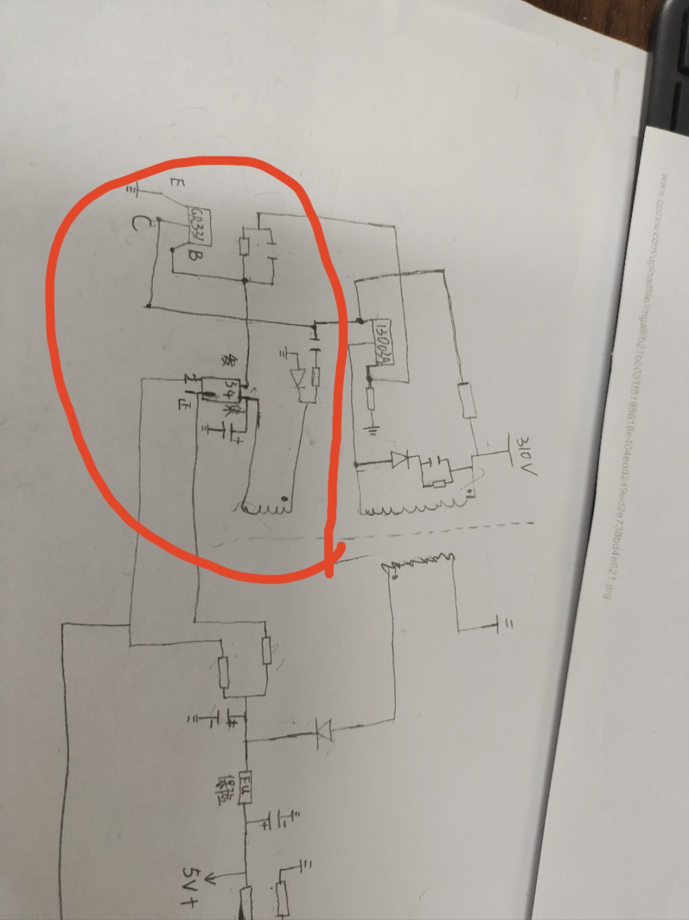

如题,光耦1脚和2脚导通的时候,3脚和4脚脚在这里感觉没作用,不能拉低IGBT,也不能使331三极管B级导通吧。求高手指点,新手手画的,画得不好。

通常光耦与TL431一起使用。上图是led电源驱动芯片(开关电源芯片)TMG0321/TMG0165/TMG0265/TMG03655的部分电路。两电阻串联取样到431R端与内部比较器进行比较.然后根据比出的信号再控制431K端(阳极接光耦那一端)对地的电阻,然后达到控制光耦内部发光二极管的亮度.(光耦内部一边是一发光二极管,一边是一光敏三极管)通过发光的强度.控制另一端三极管的CE端的电阻也就是改变了led电源驱动芯片(开关电源芯片)TMG0321/TMG0165/TMG0265/TMG0365检测脚的电流(1脚:电压反馈引脚,通过连接光耦到地来调整占控比).根据电流的大小,led电源驱动芯片(开关电源芯片)TMG0321/TMG0165/TMG0265/TMG0365就会自动调整输出信号的占空比,达到稳压的目的。

光耦是通过其内部发光二极管的发光强度的大小,来控制内部光电三极管集电极电流的大小。
