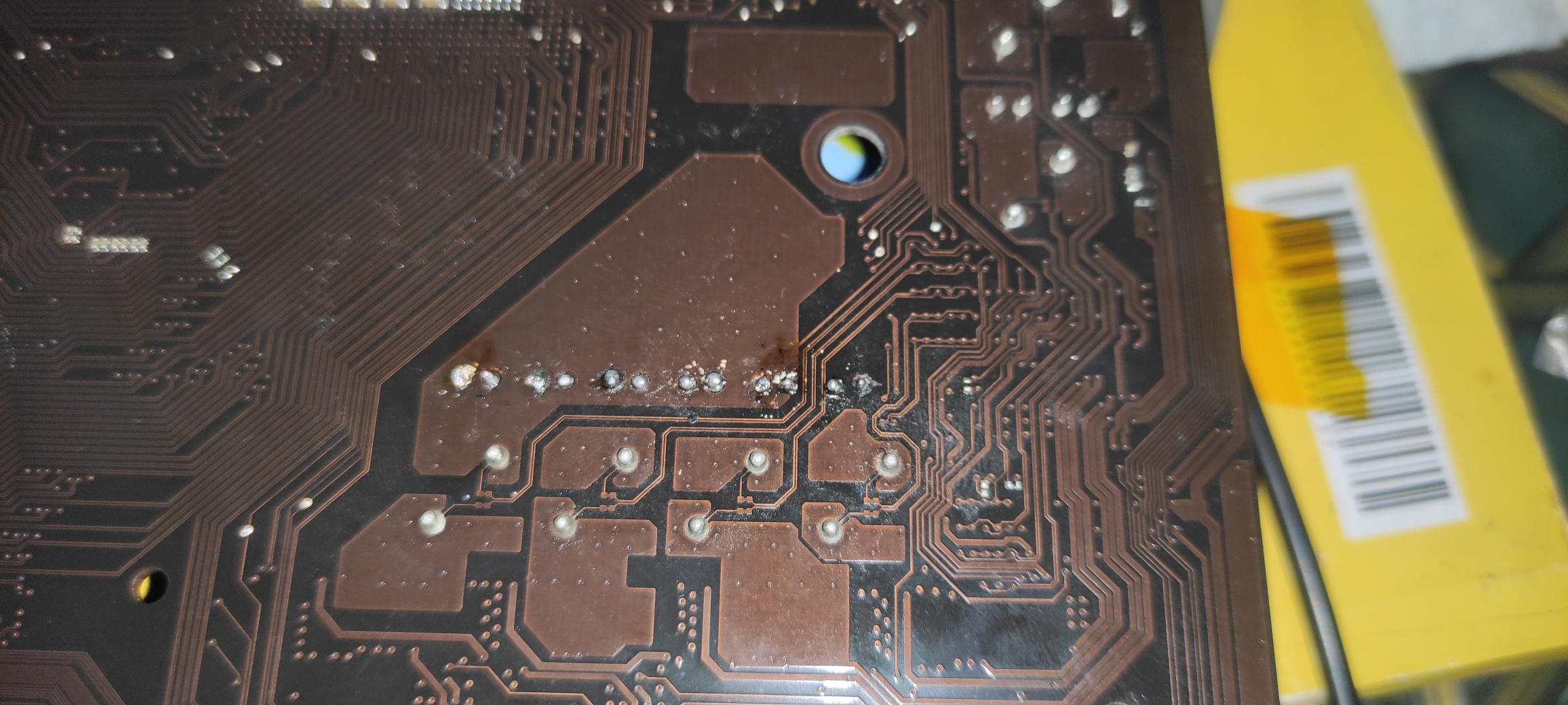

如图,这五个电容两个脚都是在地线上,更换了电容就过孔短路了。很无语,200块钱没了
电容也不好拆,450度的烙铁搞半天才能拆下来,太硬了

一只手用热风枪吹,一只手用烙铁焊。锡化了后用烙铁压一下电容脚,基本上都能掉下来。

过孔一般加锡焊透就拔,出来以后用吸锡器清孔

简单来说,这种需要先预热一下。

温度不够  用力过大  把中间搞短路了

你的烙铁回温能力不行哦。。。

用高频烙铁,推荐快克203

电容两个引脚先补锡,推荐用快克203H高频焊台,

你烙铁温度调低了,加点焊膏再上点锡

已经最高的,而且堆了锡的,焊油也用了很多,还是最好的焊油

这种有接地线的,要加焊锡加高温取元件。

先用低温锡中和一下,再加助焊膏就很容易弄下来了

这简单,上锡炉。没锡炉?那用90w电烙铁烫下来就行。
