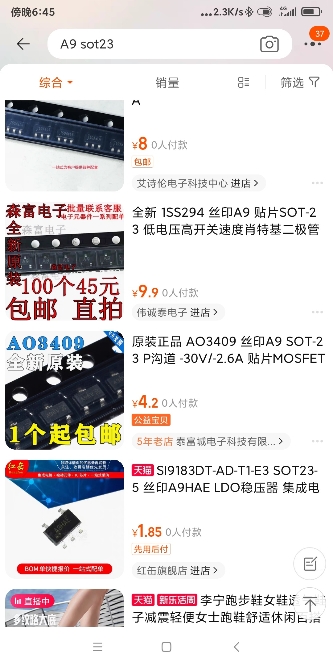

这个小三脚,网上查不到,我测量像并联的二极管,我又担心 这是一个b极在中间脚的三极管。跑线画图又发现用并联二极管代替,又不像一个正常电路,希望有大神能给我指一下,小弟我不胜感激。

ATX电源上的,如果是MOS管那这个元件就坏了,因为我测量GD那是有阻值的,MOS不是控制极输入阻抗高呀,类似开路,只有G极给一个偏置电压,SD才导通吗?

当然现在基本可以确定不是二极管,也不是三极管,但到底是个什么IC,真的查不到。有知道的兄弟,能不能分享一下。

最重要的网上查不到,这个丝印到低是个什么元器件。是二极管还是三极管还是IC,主要是电路板上面没有印刷,

如果是按三极管的方法测量,NPN管BE极可能开路。如果按MOS管测量,N沟道GD可能漏电,如果按并联二极管测,中间的脚为正的话,两个脚的正反向偏置都是正常的,但是在电路图中,如果用并联二极管代入发现不是正常电路。

如果是是双二极管的话不管内部咋连两个二极管阻值都一样,如果是三极管一般都第一脚控制端,测量另2个脚都有阻值,而且阻值不一样,如果是MOS管就是2脚到3脚有阻值其他脚都没阻值,你测量下看看拜

上某宝搜下看看
点评
早就上过了,还是没有结果  详情 回复 发表于 2023-3-12 20:52
回复 支持 1 反对 0
16#
发表于 2023-3-12 20:52:12 | 只看该作者 �
早就上过了,还是没有结果

查不到型号就抄周围的电路图分析吧。ATX电源多是三极管。
点评
DC端主控IC是DWA107N181,也是一个查不到资料的IC,等于双盲,核心IC针脚定义和功能不详,外围元件属性也无法确认,我也是头大。  详情 回复 发表于 2023-3-12 23:42

这个是图腾柱三极管,用1P和2F可以了
