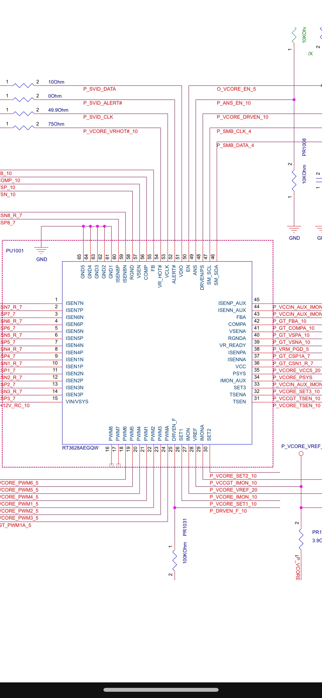

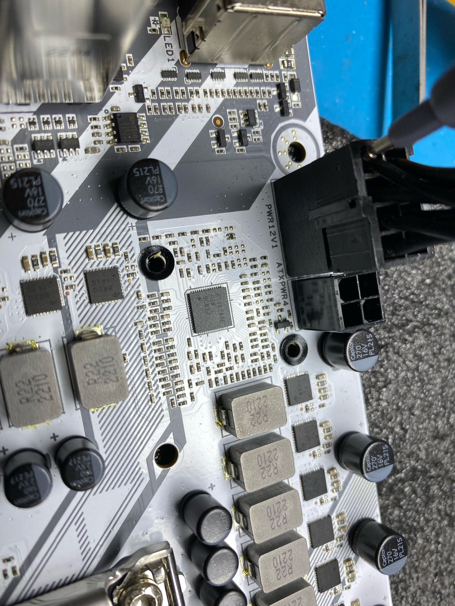

七彩虹B660 不上CPU触发正常开机,CPU供电drmos,电感,固态电容巨烫,电压都正常,应该没短路,烧机一点电流都没有,2.2Ω电阻阻值都正常,上CPU开机几秒后死机蓝屏,可能是因为温度过高保护了,CPU供电芯片是RT3628AE,换过一个还是一样,BIOS也重新刷过,下面是论坛里面找的这个芯片资料

刚用可调电源接cpu12v,不上cpu,待机下0a,触发后电流跳到5a左右,电压也时不时被拉低,确定有漏电的情况,就是不确定是drmos的问题还是电容的问题

上电用热成像照一下不就知道哪里漏电了吗
