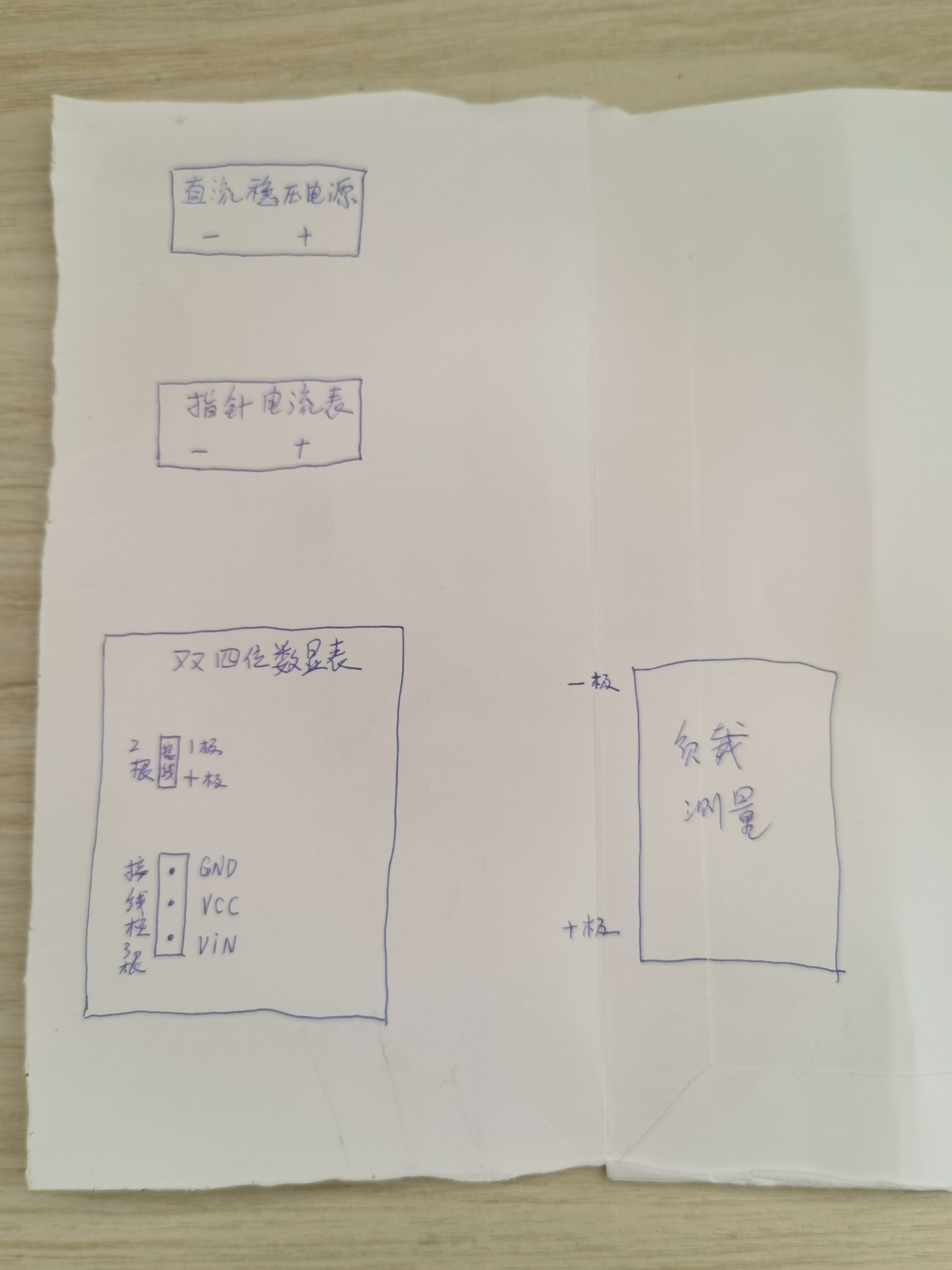

指针电流表加装数显表,怎么接线啊?大神们帮我看看这个画图接线的对不对呀?如果错了麻烦给指出来,详细说一下,谢谢了

不对咯。负载和电流表要串联     数字表的独立供电

作者: 维修公司    时间: 2023-3-2 11:45
都串联起来,,
作者: heaven小炜哥    时间: 2023-3-2 14:27
还是不太明白,师傅能帮我连起来看一下吗
作者: heaven小炜哥    时间: 2023-3-2 14:29
有点绕
研究好久了,接了好几种方法都不对,就这个差不多能用,但是测量不准,我感觉应该还是接线问题

作者: zhangxunhai    时间: 2023-3-2 15:27
有的数字表工作电压是取于输入电压
作者: heaven小炜哥    时间: 2023-3-2 15:30
zhangxunhai 发表于 2023-03-02 15:27
有的数字表工作电压是取于输入电压
这个数字表还需要一个独立供电是吧
作者: zhangxunhai    时间: 2023-3-2 17:57
heaven小炜哥 发表于 2023-3-2 15:30
这个数字表还需要一个独立供电是吧
对,这个供电就看这表的说明书了,,看它是多少伏的,,这个电压有的是一个比较宽的供电范围,有时又可以取自要测量的电压
作者: heaven小炜哥    时间: 2023-3-2 19:16
供电3,5到28v的,
作者: heaven小炜哥    时间: 2023-3-2 22:19
有的数字表工作电压是取于输入电压

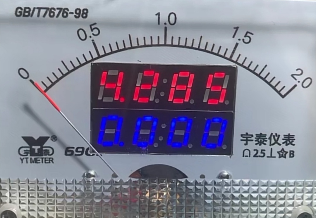

vcc直接在单独拉一条线接到稳压电源正极吗?接通负载后数显表无工作电流
作者: 维修公司    时间: 2023-3-3 10:40
指针电流表是不是已经能指示电流了
作者: heaven小炜哥    时间: 2023-3-3 11:24
维修公司 发表于 2023-03-03 10:40
指针电流表是不是已经能指示电流了
指针可以呀!数显不行
