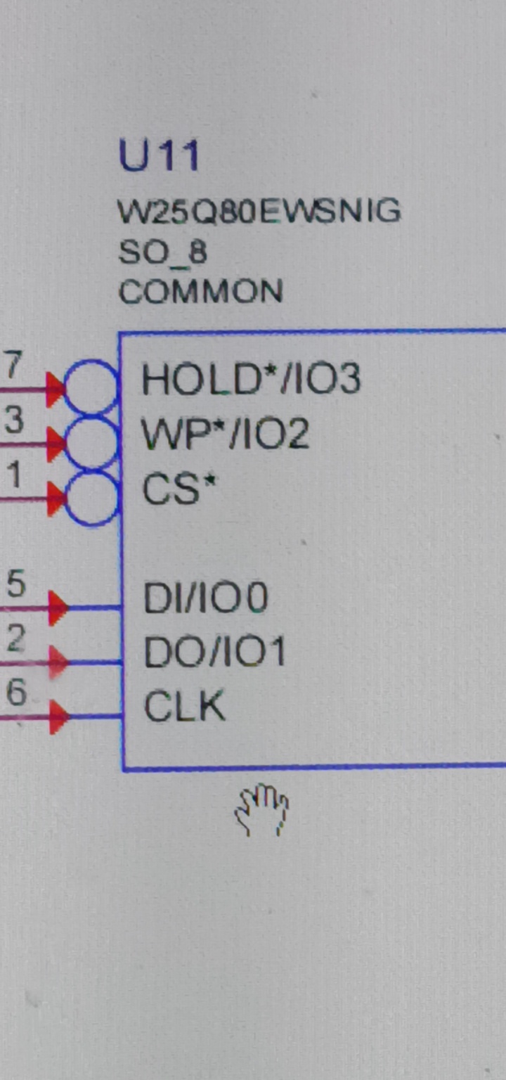

影驰rtx2060s 大将的bios芯片的型号是什么  吹下来不知道放哪里了 现在找BIOS芯片 程序刷不进去  看看哪个大佬知道这个bios的型号的 大小1m 低电压1.8v的

通用的,这玩意只要电压一致,容量大点也可以。

发表于 2023-3-1 19:51:39 来自迅维网APP | 只看该作者 来自: 江苏无锡 来自 江苏无锡
这个型号就够了

发表于 2023-3-3 10:17:26 | 只看该作者 来自: 广东中山 来自 广东中山
我之前就买了这个型号的芯片  bios死活刷不进去  会出错

发表于 2023-3-3 13:10:47 来自迅维网APP | 只看该作者 来自: 江苏宿迁 来自 江苏宿迁
买到假货了吧?没有刷不进去一说这玩意有假的我买到过,假的不认芯片或者容量不对
