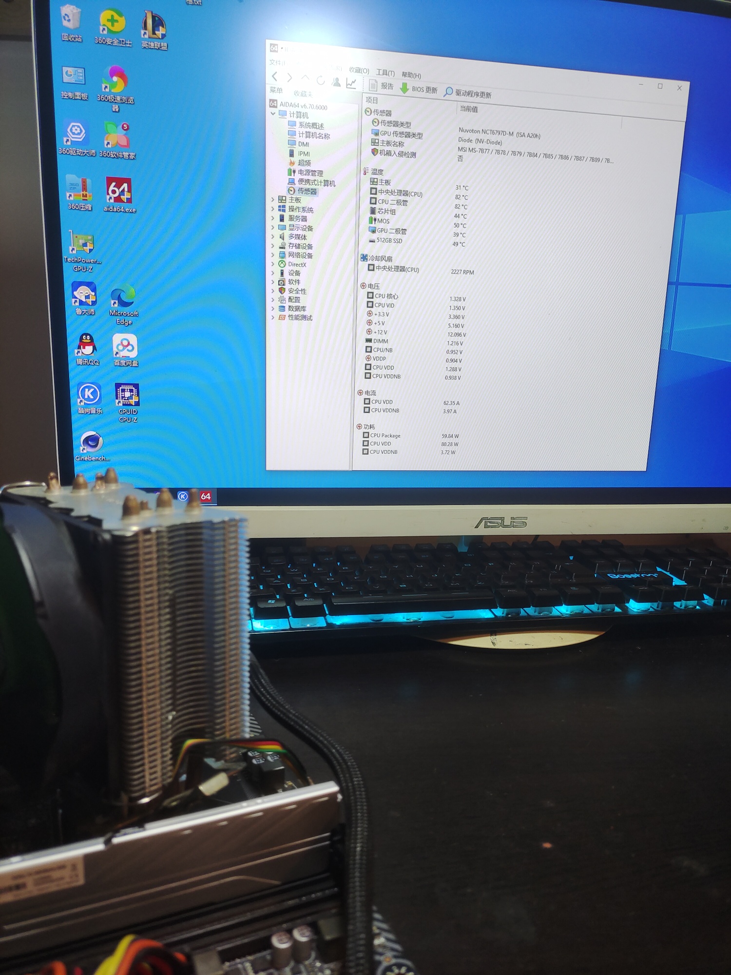

之前发帖b450跑码一半卡住https://appapi.chinafix.com/mag/circle/v1/forum/threadWapPage?tid=1332780&themecolor=f30c5c&circle_id=128&p_u=1158588
然后准备干南桥,料板拆南桥植球好了
https://appapi.chinafix.com/mag/circle/v1/forum/threadWapPage?tid=1332894&themecolor=f30c5c&circle_id=128&p_u=1158588
接下来准备拆,下面就是我的“bga”
先拆坏的,准备就绪
突发奇想要不要先加焊一下?万一加焊一下就好了呢

加焊一下能跑码了,可是过一会又不行了,难道没加焊好?
作者: 蜗牛传说    时间: 2023-2-12 16:42
重新加焊一下能亮机了
作者: 蜗牛传说    时间: 2023-2-12 16:50
ok了,加焊两次成功点亮进系统,测试usb,网卡,声卡都正常

没高压进去,桥一般没那么容易坏,虚焊的多

加焊芯片到可移动才行

加焊是省事,但是需要时间稍微长一点。最好是重新植锡可靠。
最后到底好了吗?是加焊好的还是换桥好的?我有2块B450  主板debug灯显示 一个不亮。但是诊断卡显示卡7A 7B,2块一样的故障。需要情报,换桥还是加焊
