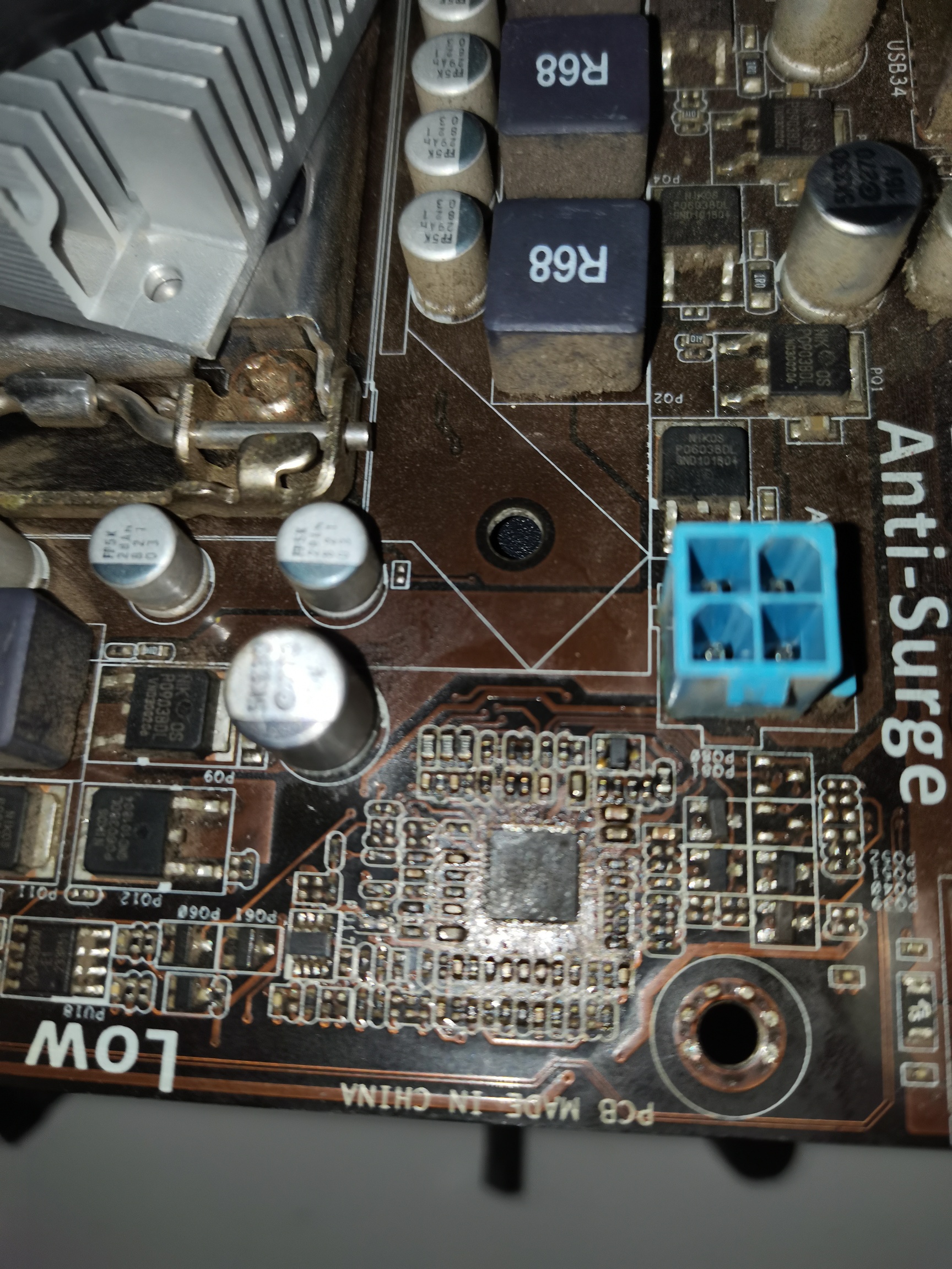

维修一台华硕p8h61,焊接主控芯片。结果因为焊的不好导致故障扩大,cpu也烧了。
qfn封装芯片感觉有点难焊,还得多练。基础扎实很重要。

焊完后把芯片清洗干净,仔细观察有没有对错位、脚空焊、连锡等,打一下MOS管控制极的对地值。反复确认没问题,再通电。

可以先在配件主板上面练习,等熟了后再上手维修,焊接就是靠多练

从别的主板拆过来的,可能好焊一点,网上所谓的全新货就有点难了。好的焊膏也是关键。

温度要控制好

PWM芯片一定要焊好,否则输出电压太高的话肯定会搞坏U的

焊完后,要检查及测量一下呀

控制好芯片底部和焊盘中心上的锡量,加热能看到芯片向下吸住,最后就是补锡,保留住原来的锡相对更容易,下的时候注意尽量少破坏芯片饱满的焊锡。

想做维修,首先工具很重要,第二,调温,,第三,练习,第四,焊油。好像这几个条件,楼主都没具备

自己平时多练练焊接技术,焊接后把芯片清洗干净,仔细观察有没有对错焊位、脚空焊、连锡等,打一下MOS管控制极的对地值。反复确认没问题,再通电。
