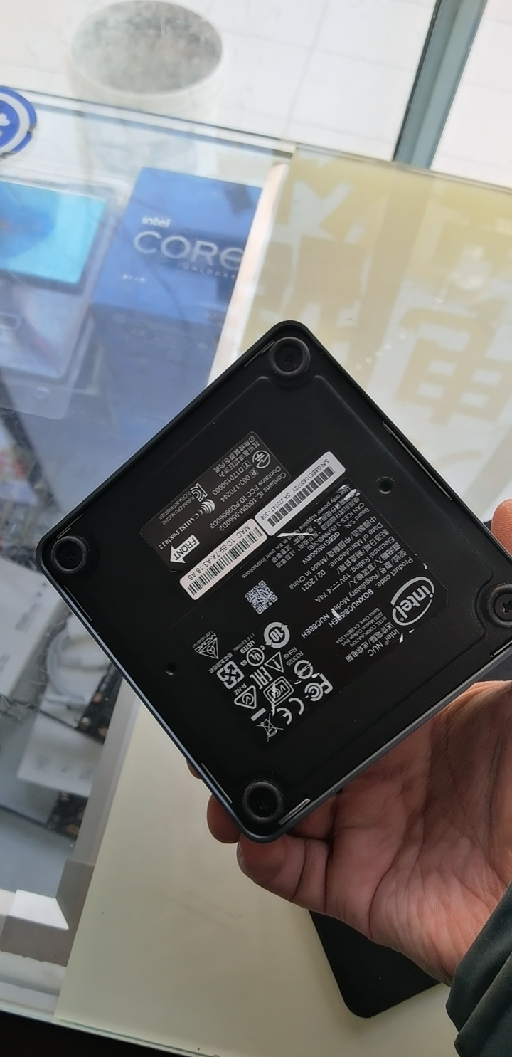

话不多说。上图。电流0.04不触发。板子细节图。维修细节楼下细说。论坛有BIOS我就不上了。上了也没有用要改ME不然亮机慢。
顾客来店里说能不能修。我说修不好不要钱。拆机一分钟。顾客直呼专业
然后报400维修费顾客就走了。拆机。放电。上电触发

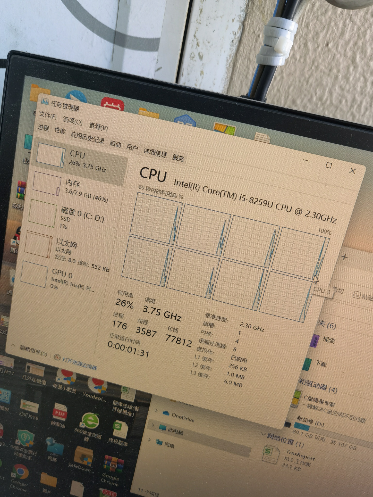

果断装起来。然后 上电电流0.00
拆机发现图上画圈那个地方RGB灯短路。果断拔掉。OK了。
