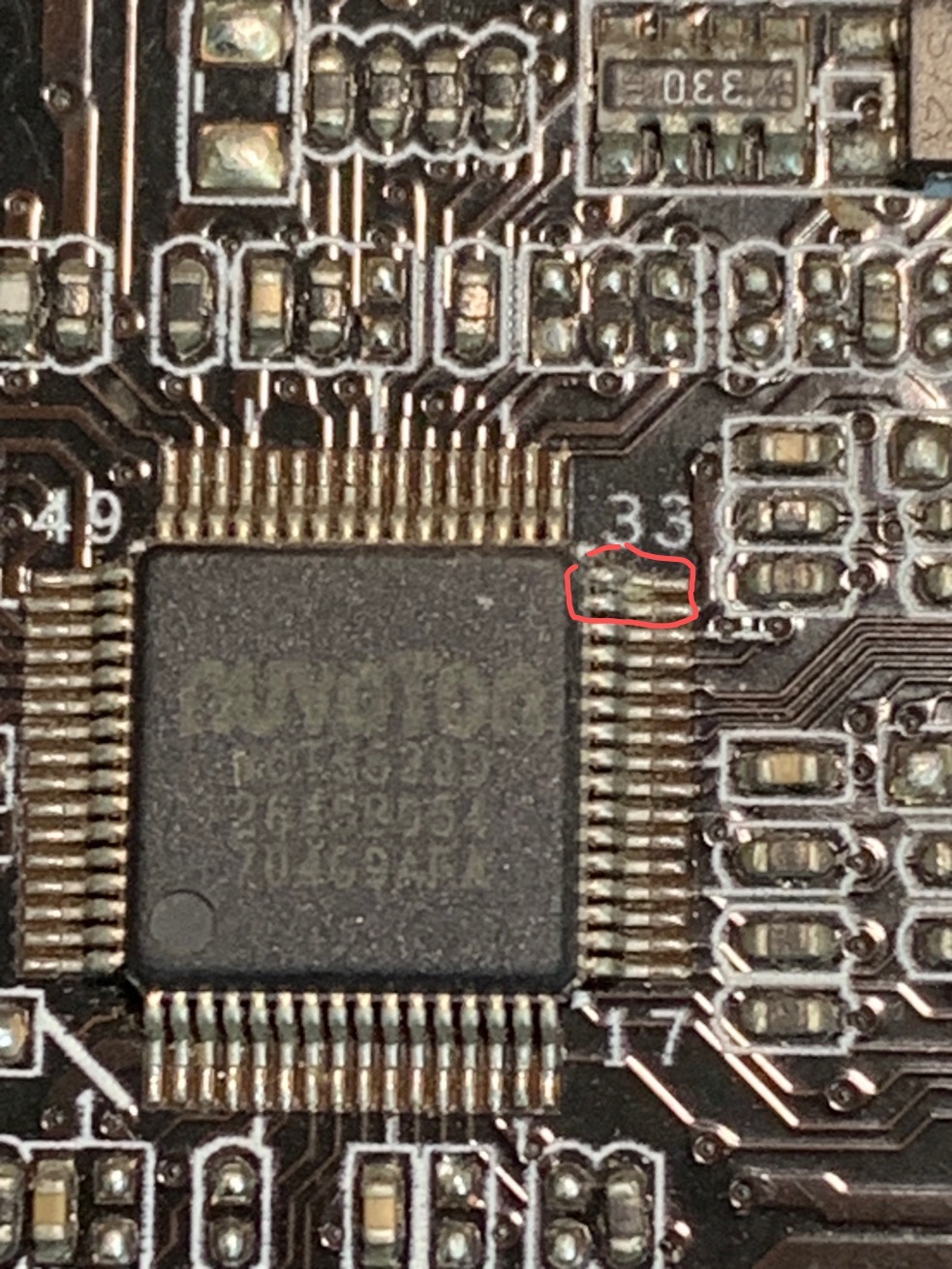

客户清灰导致不开机,测量开机脚有3.4电压,准备测io脚时,发现32跟31脚磕一起了,镊子纠正,轻松秒杀。

针脚已经有腐蚀了。用洗板水刷刷吧。

除尘用吹分机不要用毛刷

清灰把脚弄坏了?

32 31分别是什么信号脚

单用吹风机弄不干净的,必须用刷子把多的灰刷去才可以。
