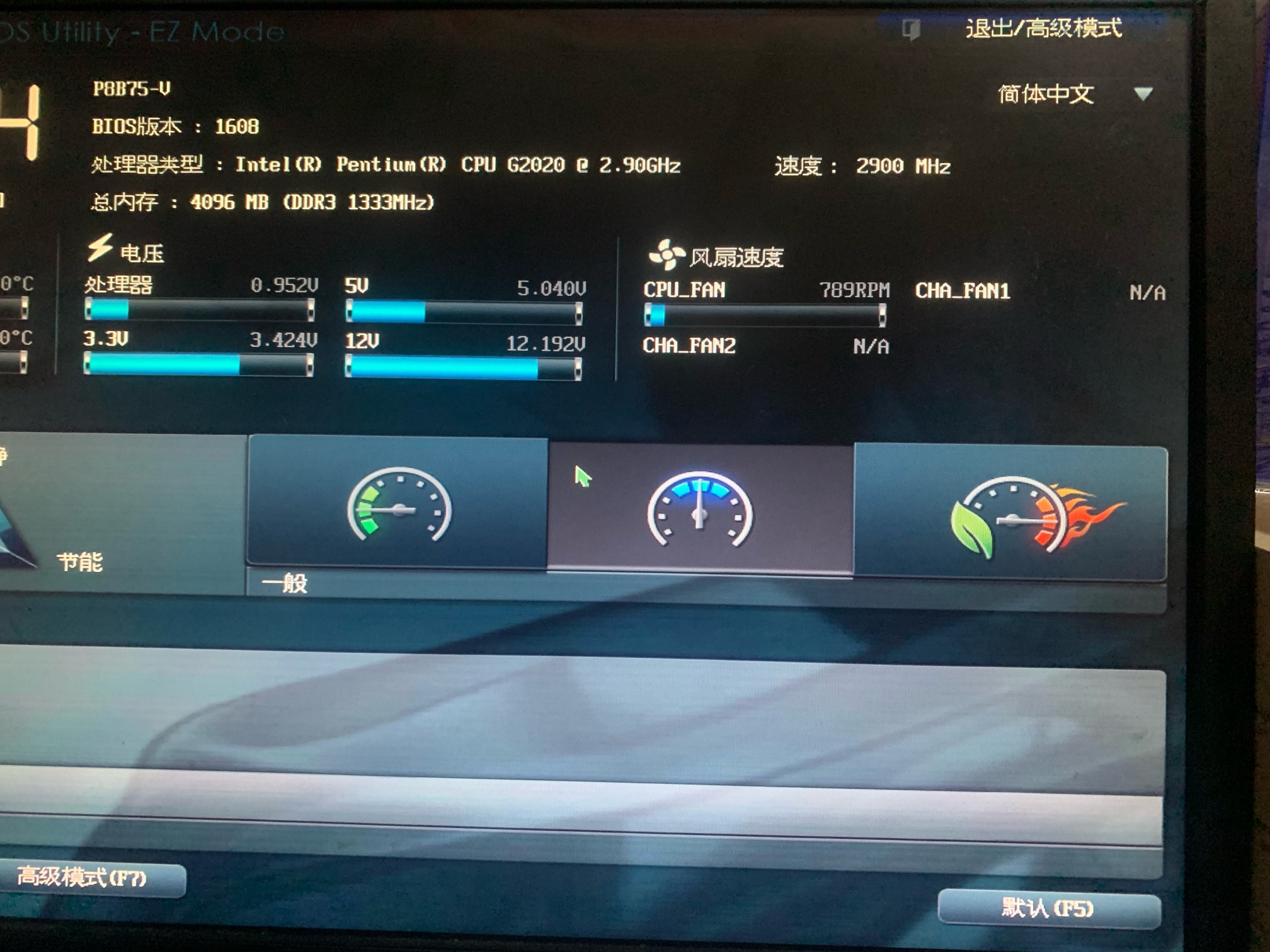

开机卡logo 键盘有反应 但是不进bios
怀疑问题不大 站里相关帖子研究了一下!
还好有编程器随便刷 先刷的官网 内容大于bios容量 刷了没用
正好手上有一样的板子 备份了bios 和me
刷好就正常了 但是me版本号没有 站里有个me得好像 回头刷一下看看!
