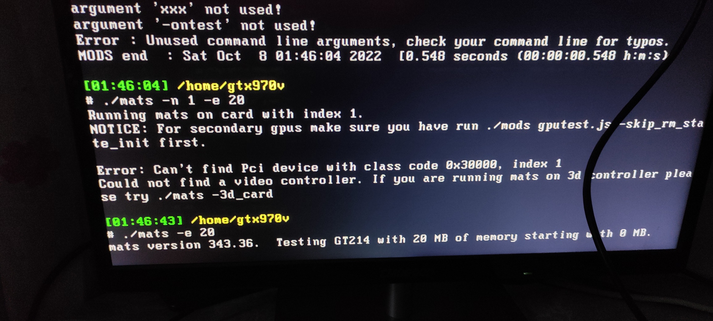

查看: 715|回复: 4
[求助中]
gtx970显存测试
发表于 2022-10-7 18:44:42 | 只看该作者 回帖奖励 |倒序浏览 |阅读模式 来自: 中国 来自 中国
我这命令不对吗?
推荐
发表于 2022-10-7 19:55:37 | 只看该作者 来自: 河北保定 来自 河北保定
./mods gputest.js -skip_rm_state_init -mfg -notest
回复 支持 1 反对 0
3#
发表于 2022-10-7 19:40:54 来自迅维网APP | 只看该作者 来自: 江苏无锡 来自 江苏无锡
这玩意不用测,有问题加焊核心,不好直接扔就行。这种卡只要是扫弦存99%都是核心问题没修的价值
点评
哦,好的 ,等有机会收个核心再试试  详情 回复 发表于 2022-10-9 10:51
回复 支持 反对
4#
发表于 2022-10-7 21:04:32 来自迅维网APP | 只看该作者 来自: 四川 来自 四川
用1050的试试或者试试mods跑工厂118项
回复 支持 反对
5#
发表于 2022-10-9 10:51:59 来自迅维网APP | 只看该作者 来自: 四川 来自 四川
卖电脑的小快乐 发表于 2022-10-07 19:40
这玩意不用测,有问题加焊核心,不好直接扔就行。这种卡只要是扫弦存99%都是核心问题没修的价值
哦,好的 ,等有机会收个核心再试试
回复 支持 反对
