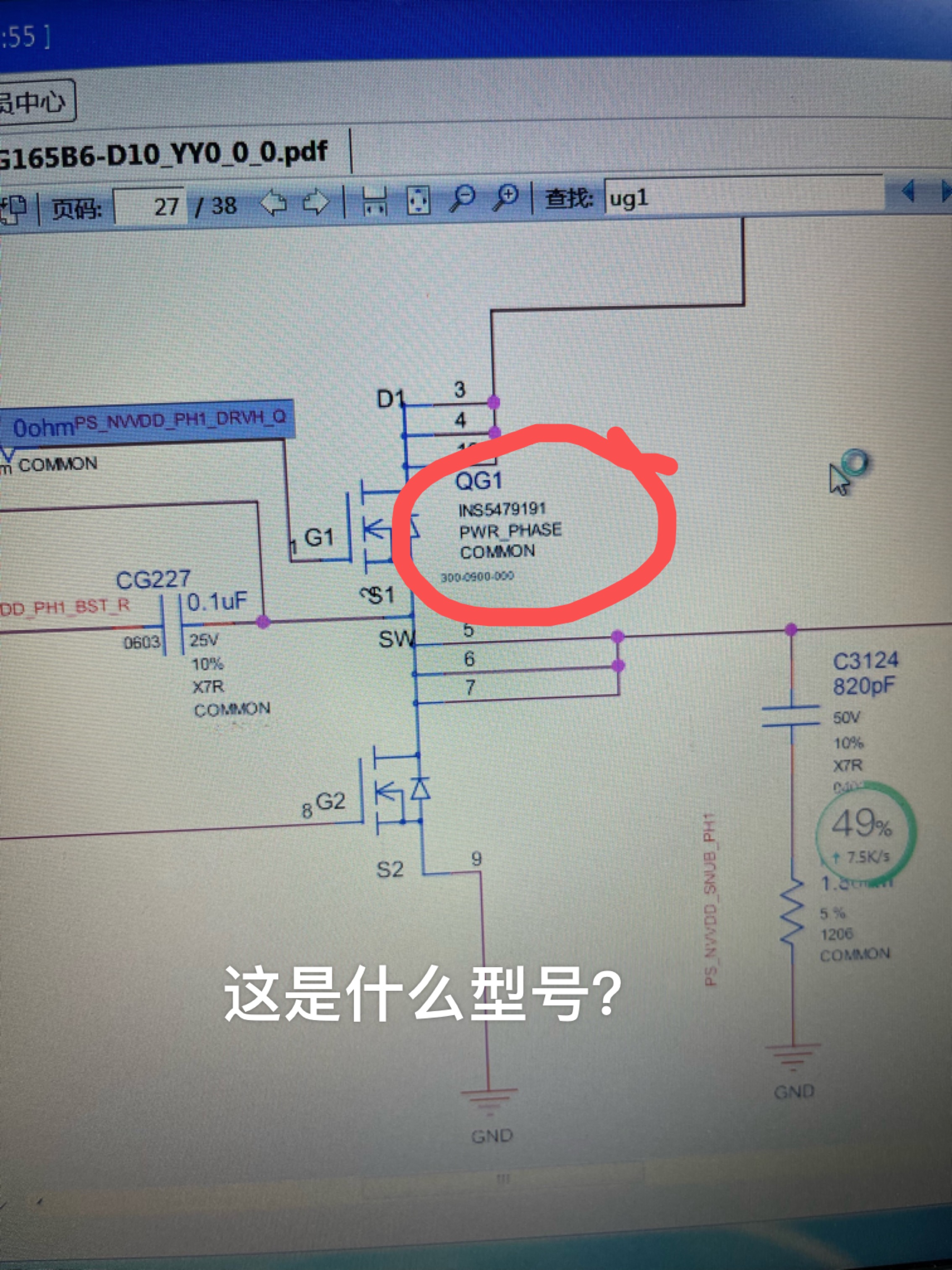

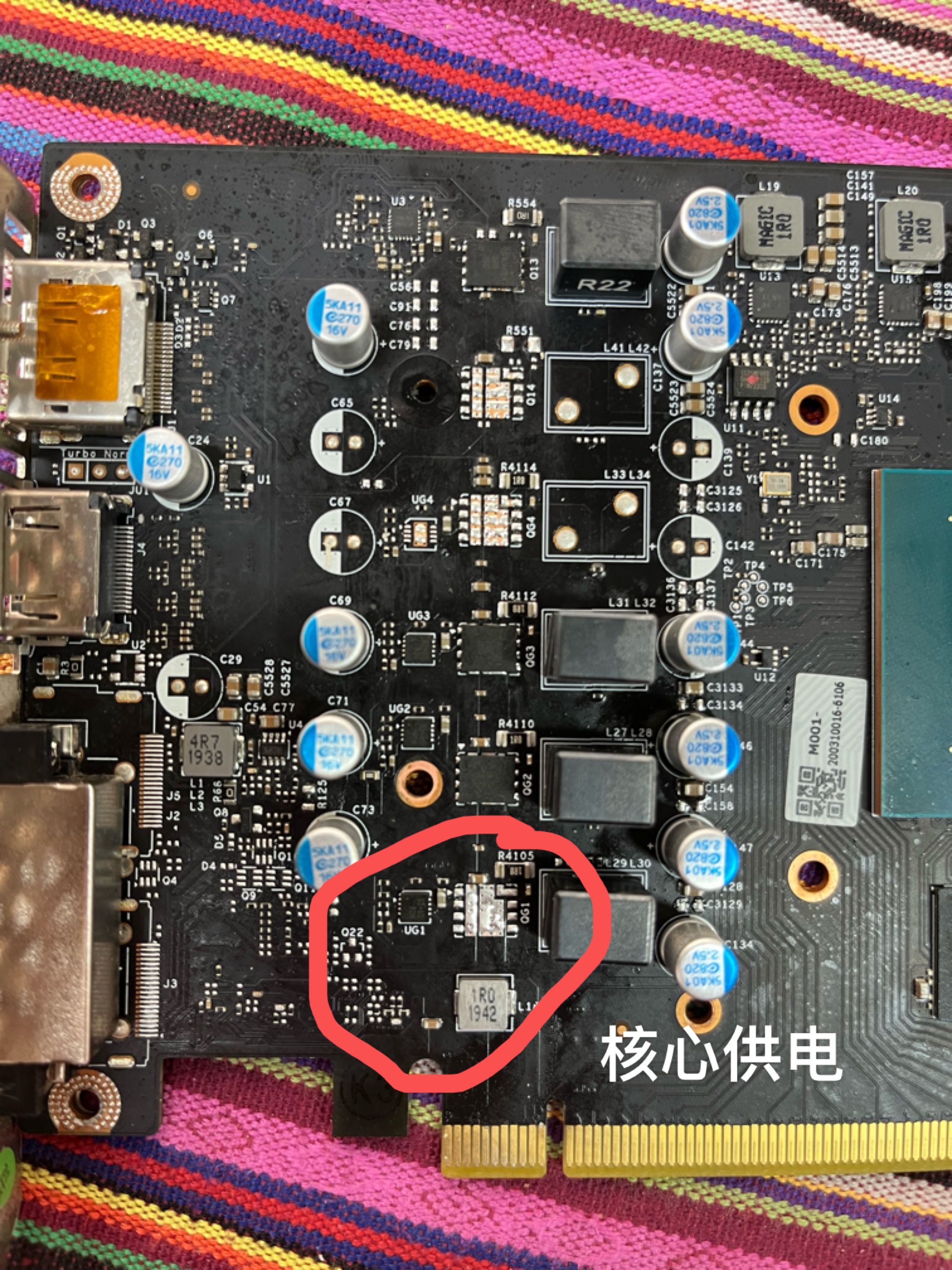

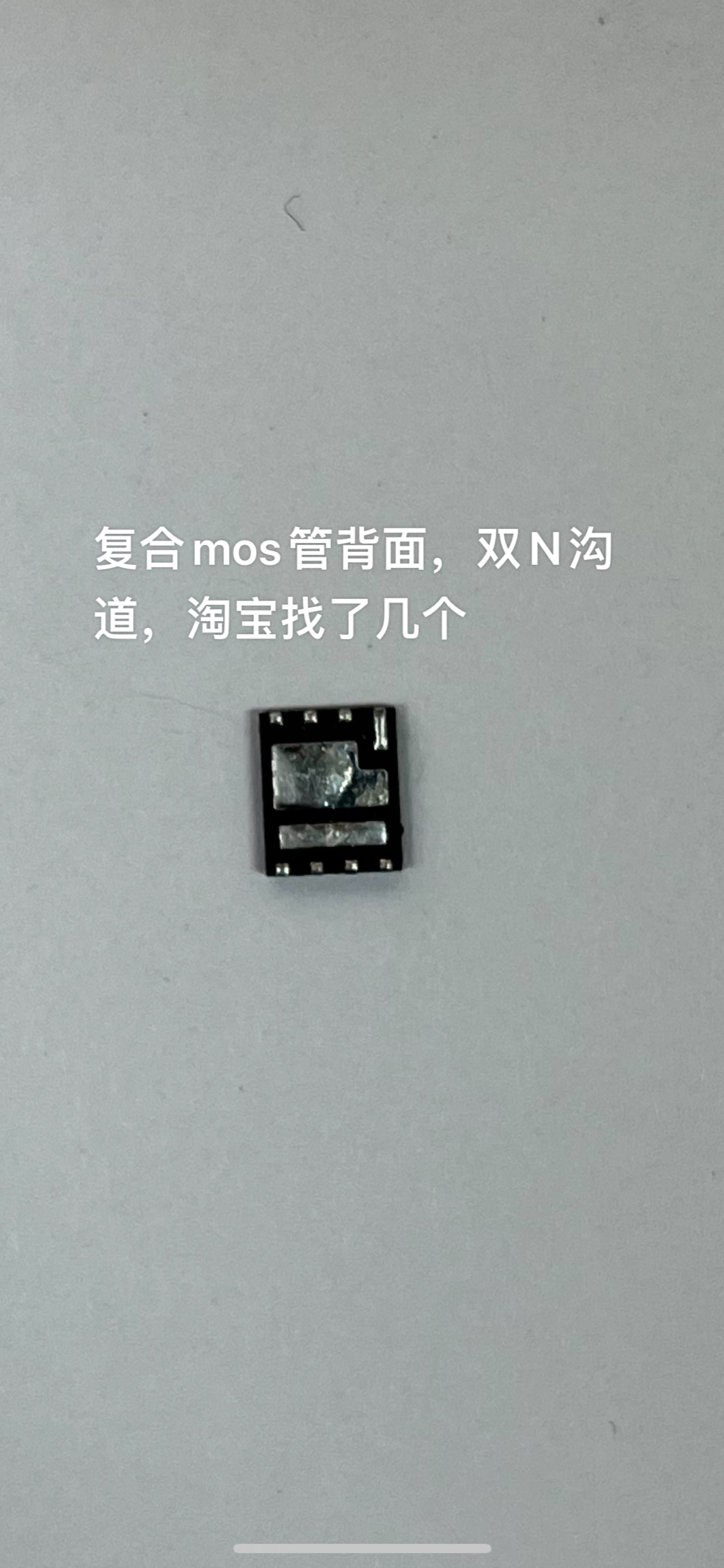

查看: 2109|回复: 16
[显卡维修]
求助七彩虹gtx1660 6G 网驰 电竞版 核心供电复合mos管与协控芯片型号
发表于 2022-10-6 16:43:57 | 只看该作者 回帖奖励 |倒序浏览 |阅读模式 �
如题,有丝印型号,有显卡图纸求管子与芯片型号,再次感谢。
推荐
发表于 2022-10-6 17:24:06 | 只看该作者 �
不见了吗?被人家岔了?
点评
东西有,不知道型号是什么,显卡搞的少  详情 回复 发表于 2022-10-6 17:29
回复 支持 5 反对 0
推荐
发表于 2022-10-7 17:15:11 来自迅维网APP | 只看该作者 �
阿斯巴 发表于 2022-10-07 03:55
请问哪里找到的七彩虹图纸?
鑫智造
点评
鑫智造没有七彩虹图纸吧  详情 回复 发表于 2022-10-8 12:24
回复 支持 4 反对 0
推荐
发表于 2022-10-6 17:29:38 来自迅维网APP | 只看该作者 �
路过学习,四路供电
回复 支持 4 反对 0
推荐
发表于 2022-10-6 17:29:26 来自迅维网APP | 只看该作者 �
qinshaobin1990 发表于 2022-10-06 17:24
不见了吗?被人家岔了?
东西有,不知道型号是什么,显卡搞的少
回复 支持 4 反对 0
推荐
发表于 2022-10-8 21:05:39 来自迅维网APP | 只看该作者 �
阿斯巴 发表于 2022-10-08 12:24
鑫智造没有七彩虹图纸吧
有部分图纸,可以参考
回复 支持 3 反对 0
推荐
发表于 2022-10-8 12:24:45 来自迅维网APP | 只看该作者 �
鑫智造没有七彩虹图纸吧
回复 支持 3 反对 0
推荐
发表于 2022-10-7 03:55:12 来自迅维网APP | 只看该作者 �
请问哪里找到的七彩虹图纸?
点评
鑫智造  详情 回复 发表于 2022-10-7 17:15
回复 支持 3 反对 0
推荐
发表于 2022-10-6 20:42:52 来自迅维网APP | 只看该作者 �
小李001 发表于 2022-10-06 17:29
路过学习,四路供电
没注意看,还真是
回复 支持 3 反对 0
推荐
发表于 2022-10-8 21:07:06 来自迅维网APP | 只看该作者 �
貌似知道了,试完机上答案
回复 支持 1 反对 0
11#
发表于 2022-10-9 09:51:04 来自迅维网APP | 只看该作者 �
直接淘宝问卖家
回复 支持 反对
12#
发表于 2022-10-9 15:41:32 来自迅维网APP | 只看该作者 �
某宝可以印丝反查询的
回复 支持 反对
13#
发表于 2022-10-9 17:54:56 来自迅维网APP | 只看该作者 �
没有七彩虹的图纸。。
回复 支持 反对
14#
发表于 2022-10-11 13:09:21 | 只看该作者 �
这种图很少的。。。买的话就不值了,因为就修一两片
回复 支持 反对
15#
发表于 2022-10-28 15:20:48 来自迅维网APP | 只看该作者 �
经过一番查找终于搞定了!芯片型号如图。感谢小苏本本ic!
回复 支持 反对
16#
发表于 2022-10-28 16:40:07 | 只看该作者 �
直接拍图找淘宝卖家比来这问靠谱
回复 支持 反对
