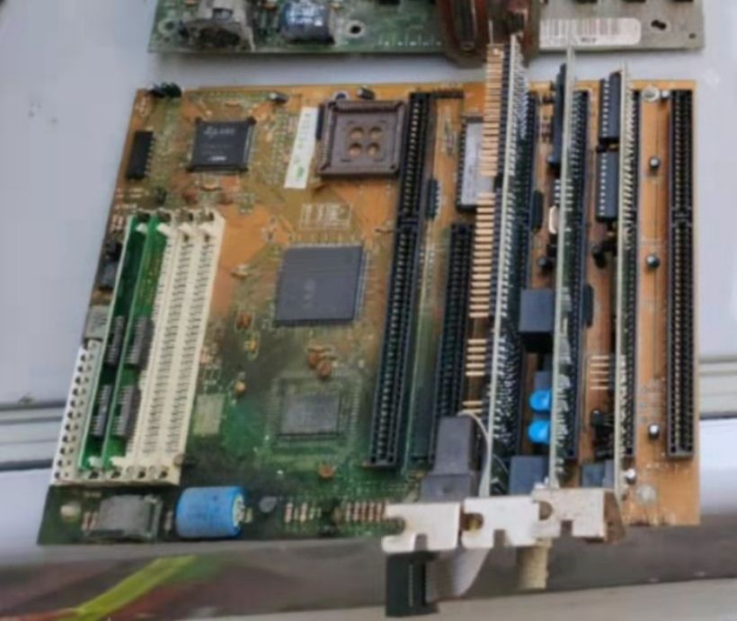

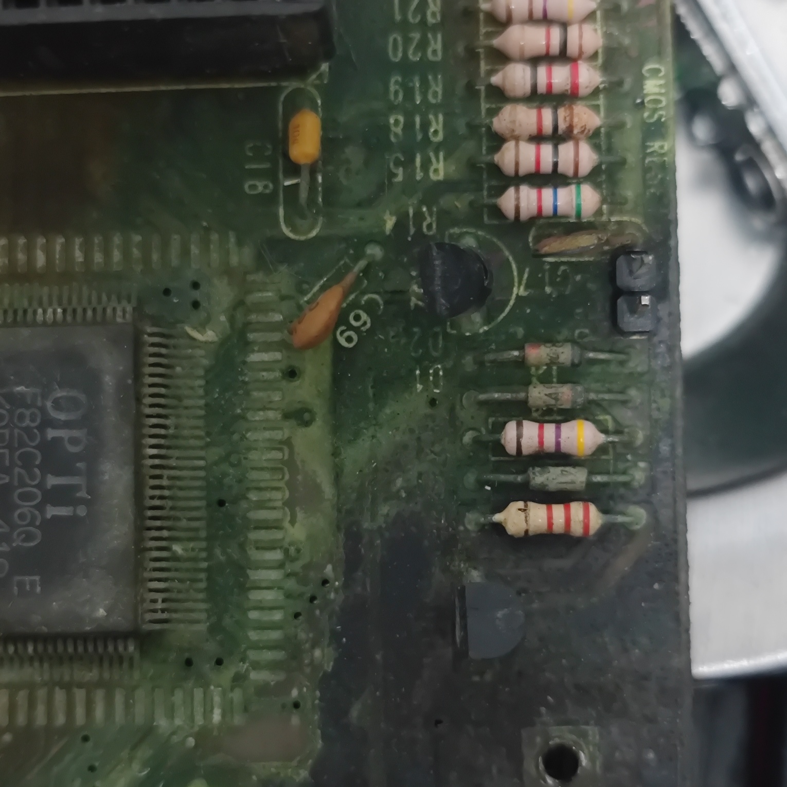

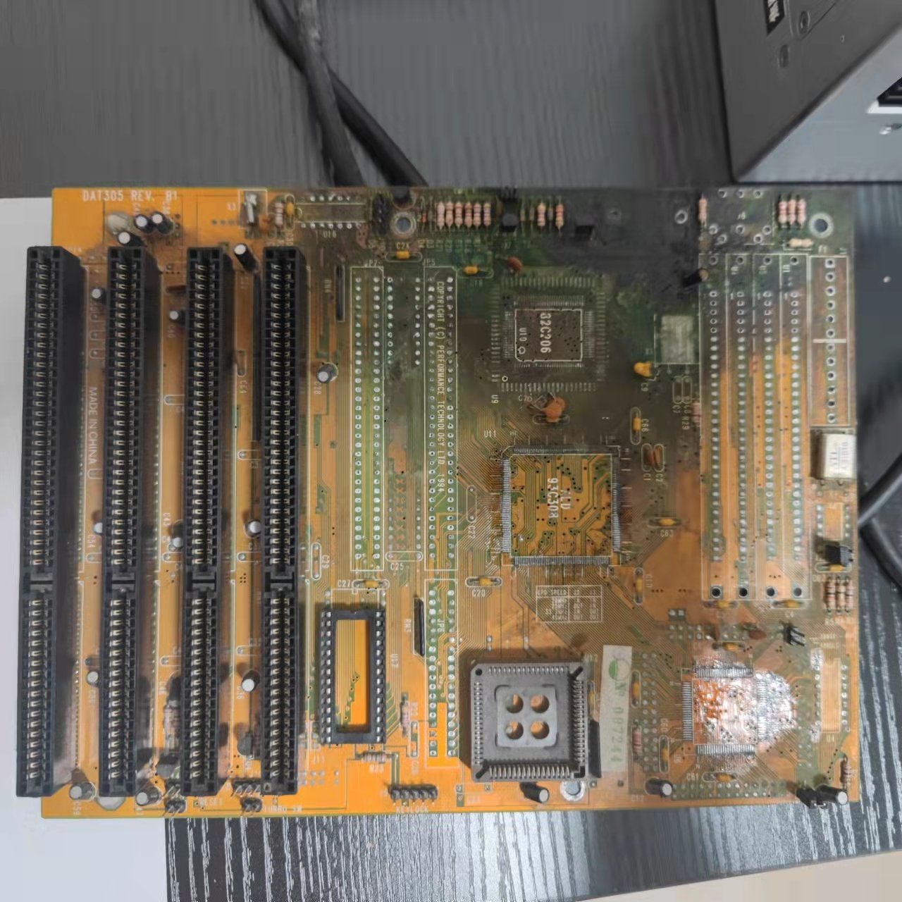

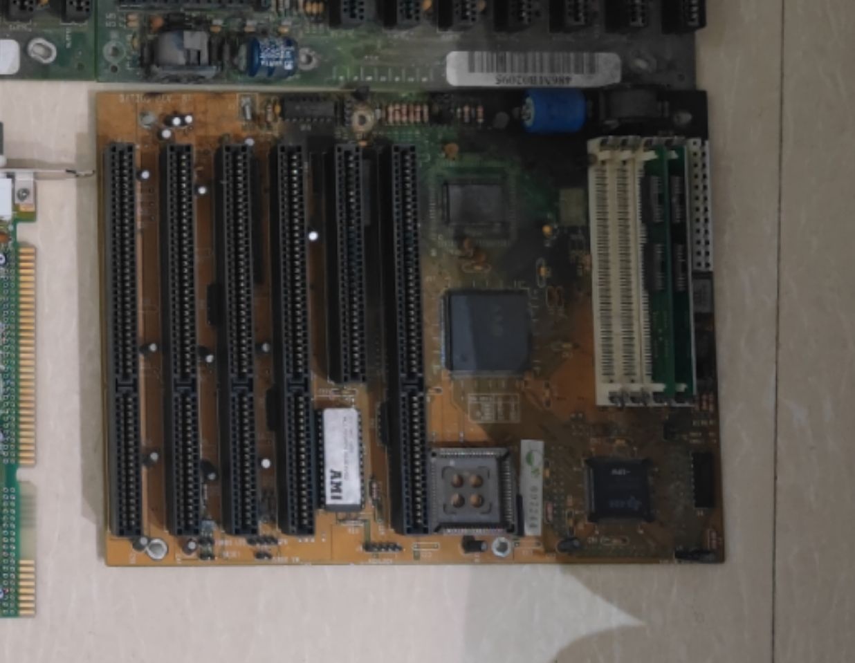

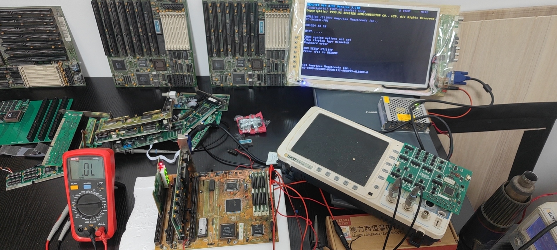

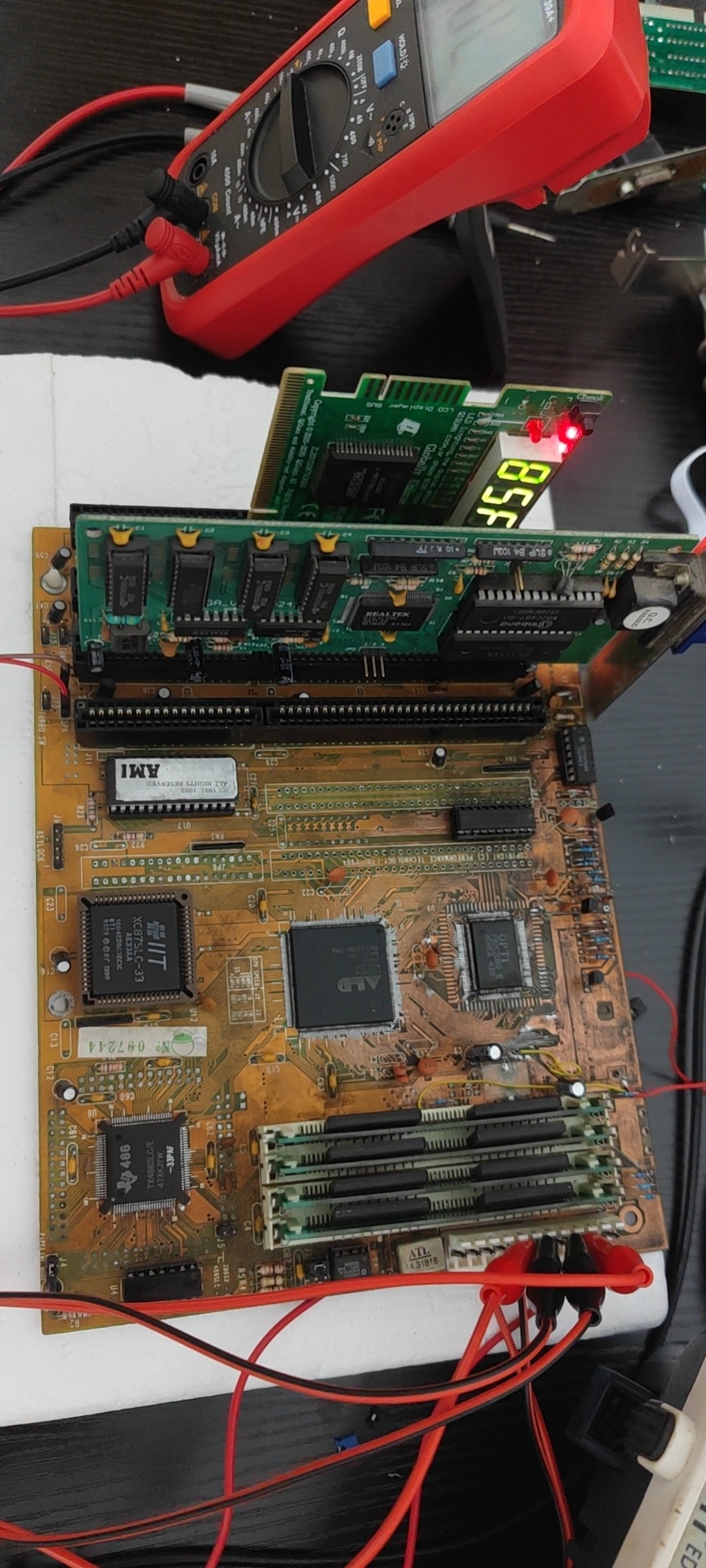

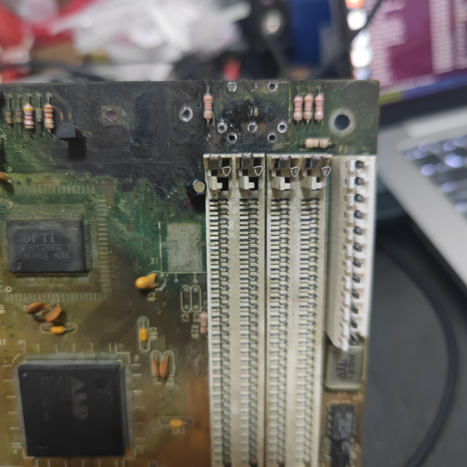

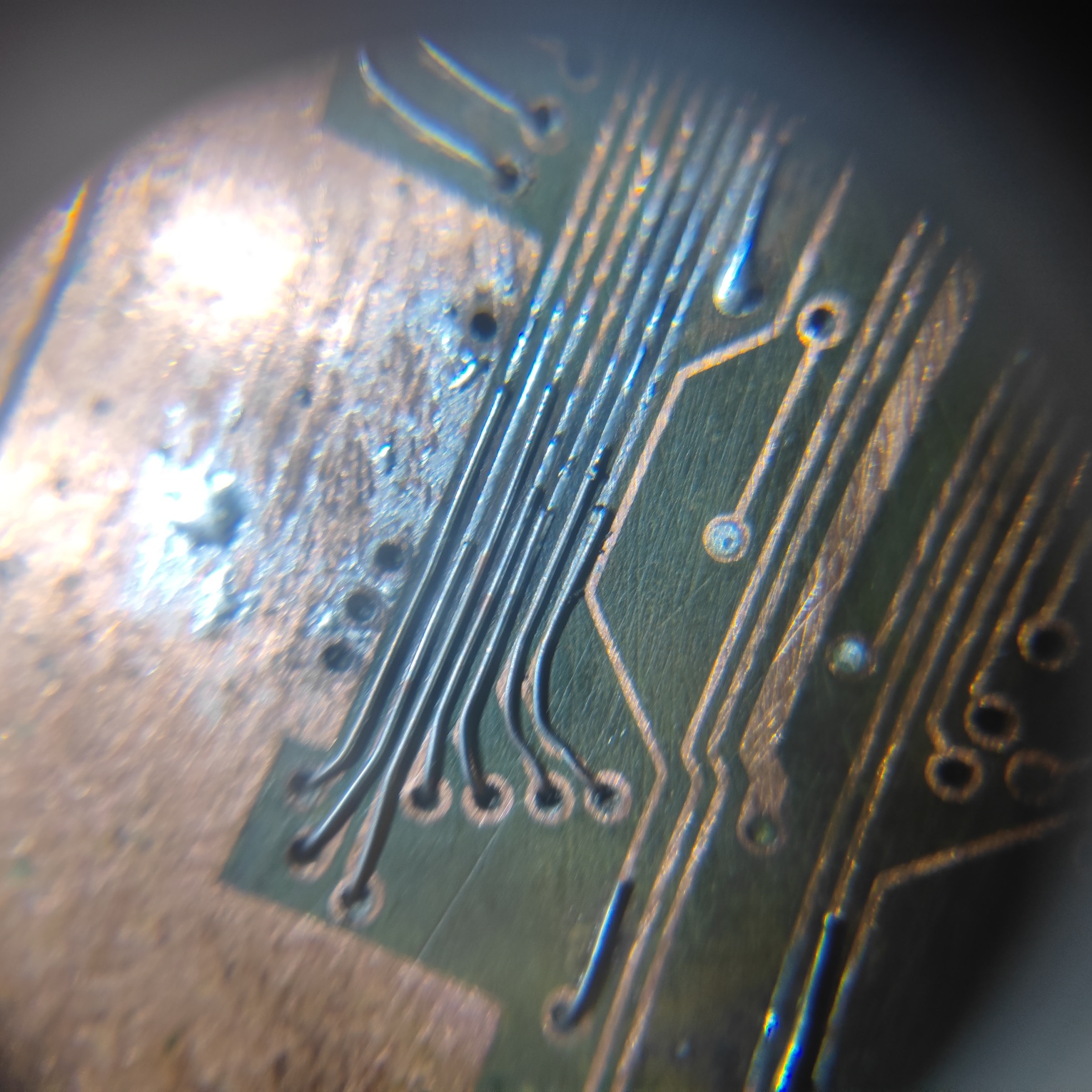

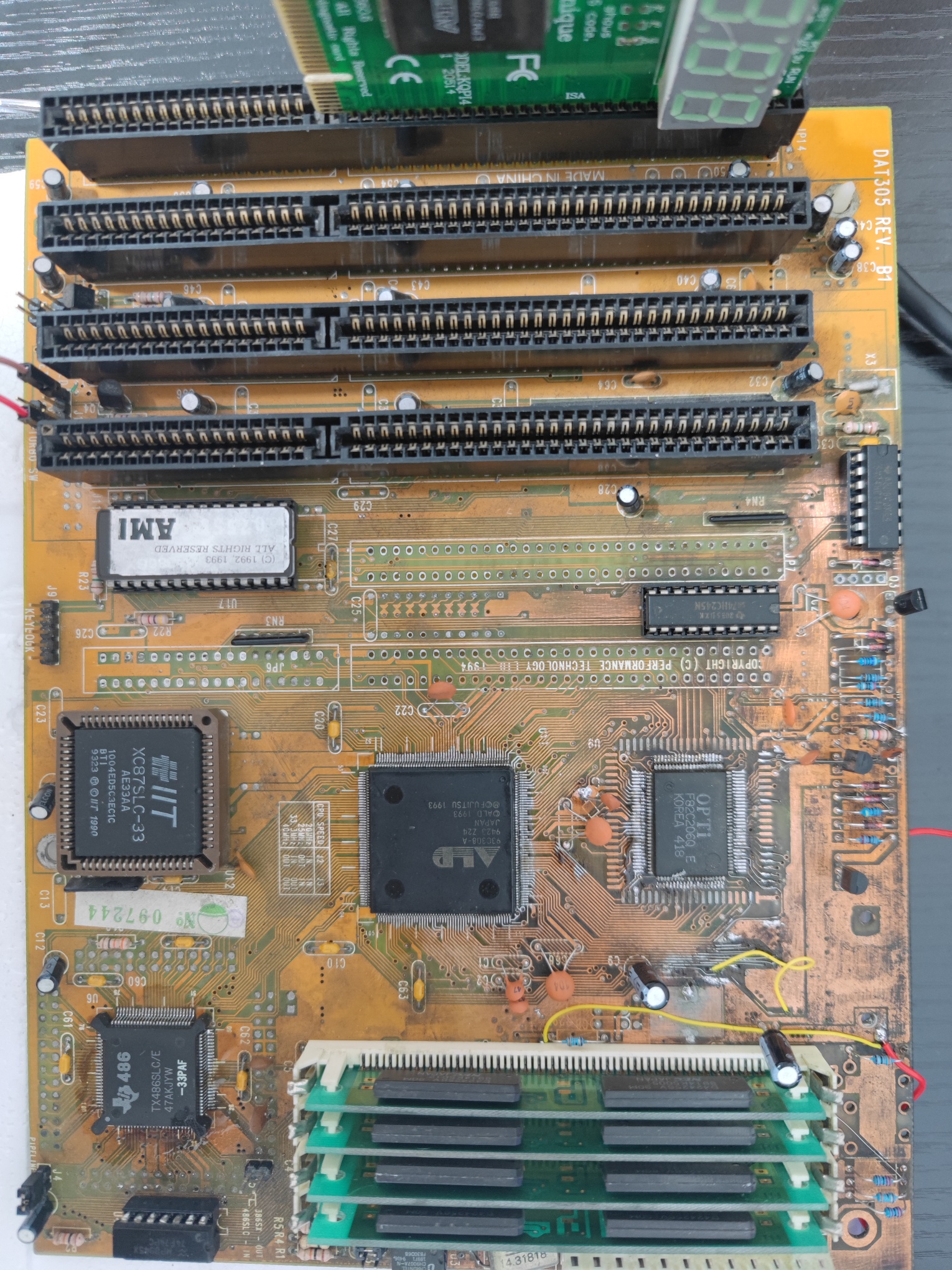

先上修复前的腐蚀图
然后是修复后的

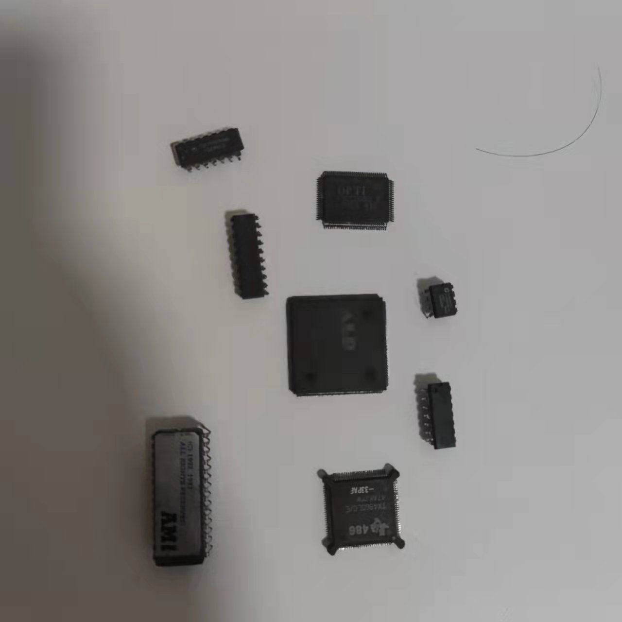

整个主板所有的IC

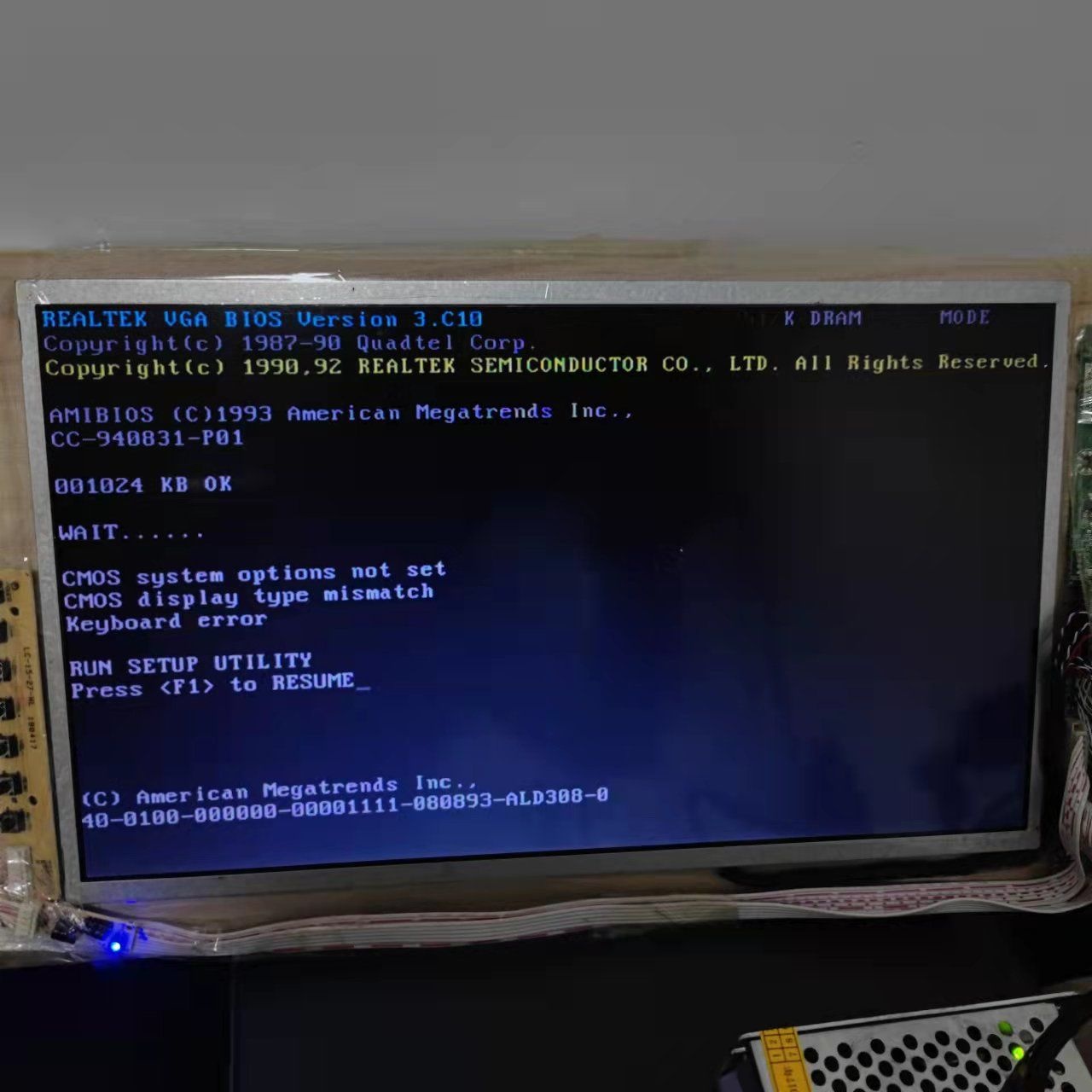

最后亮机图

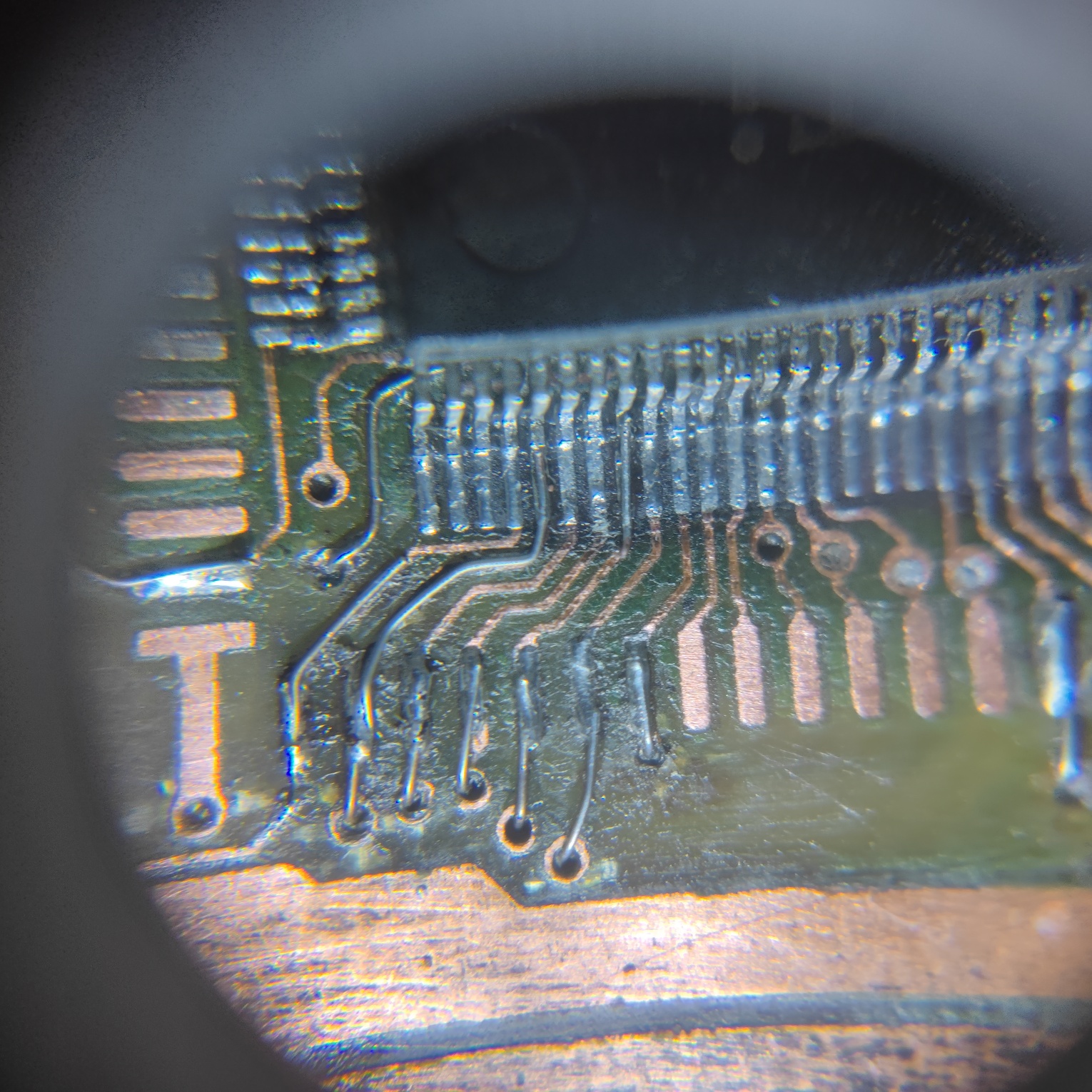

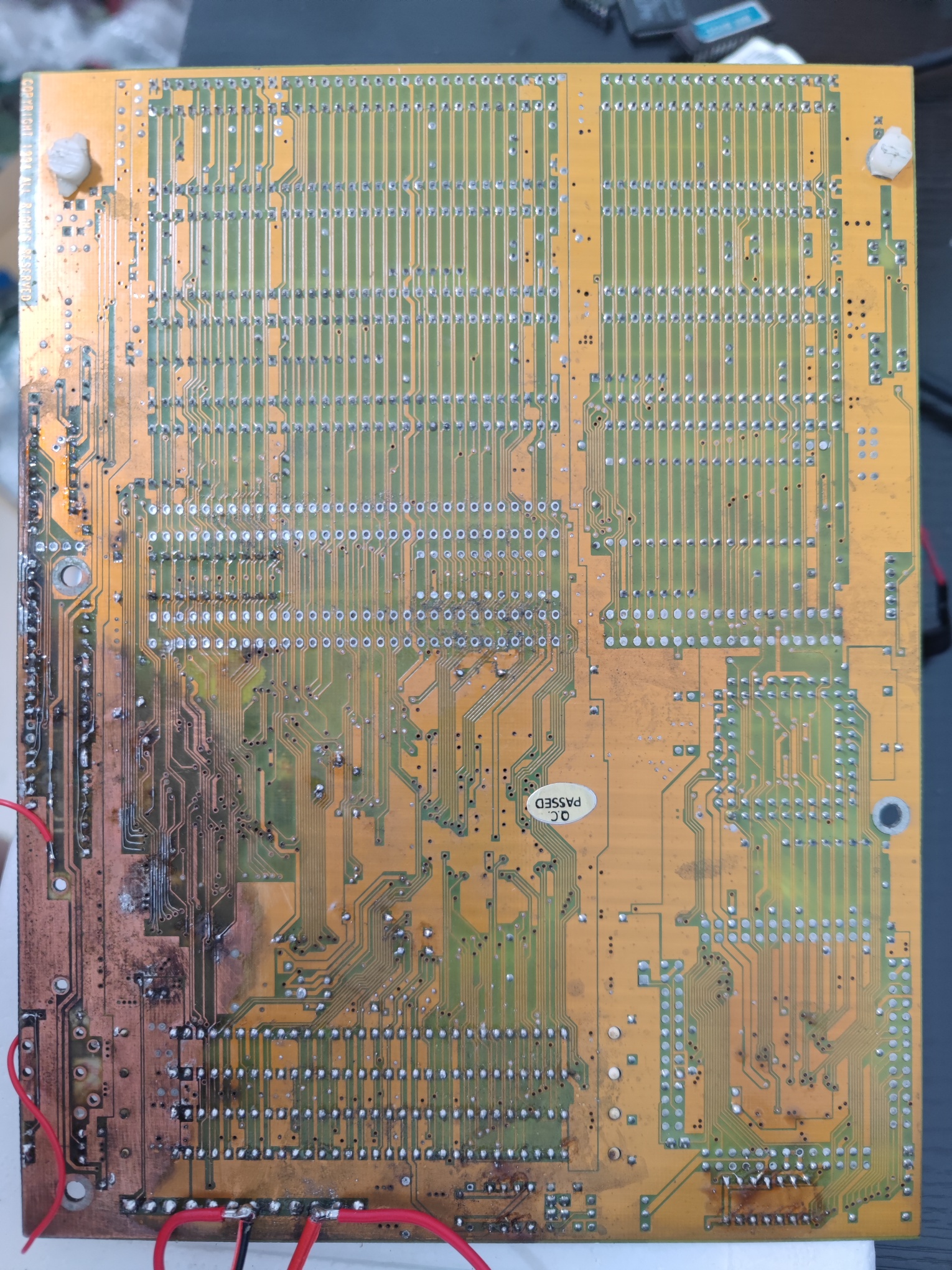

作者: rainhenry    时间: 2022-9-25 10:21

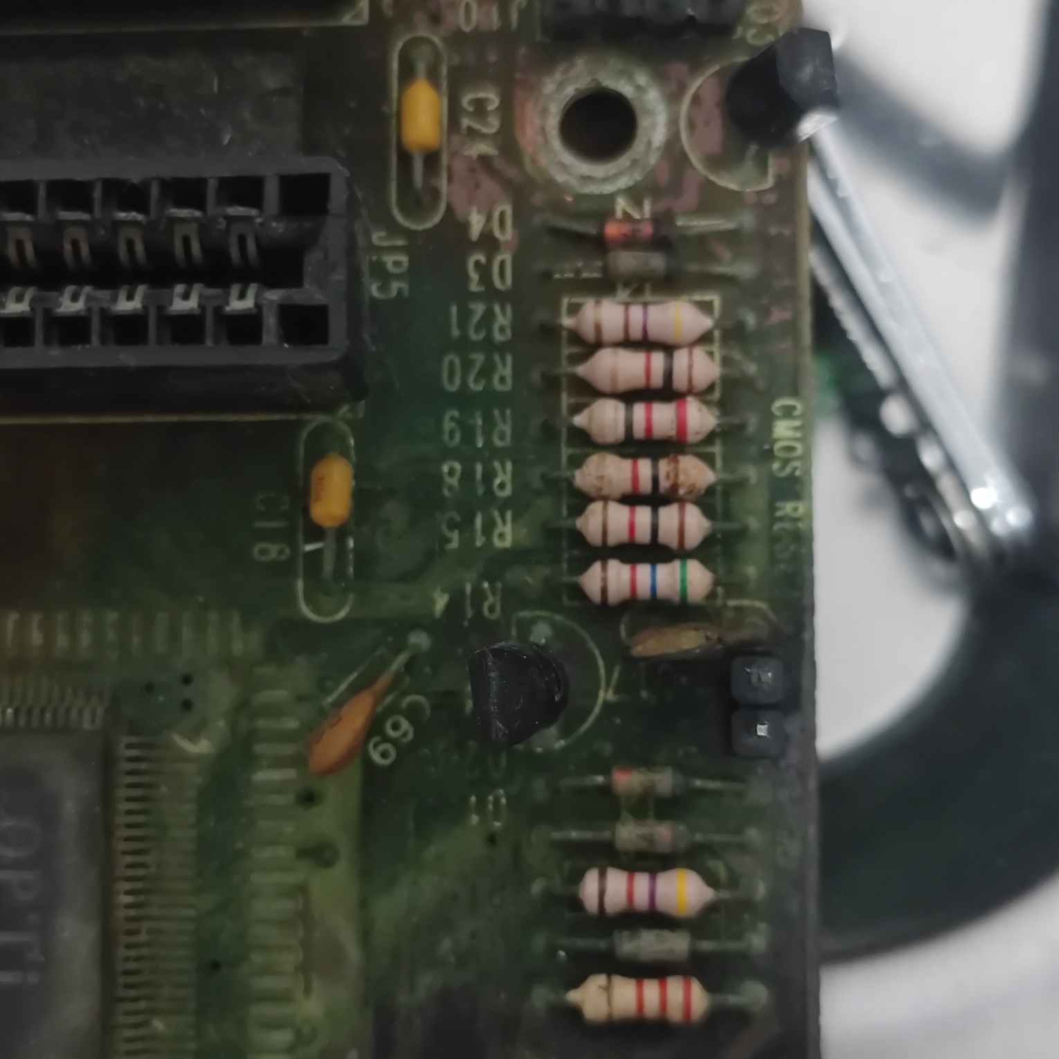

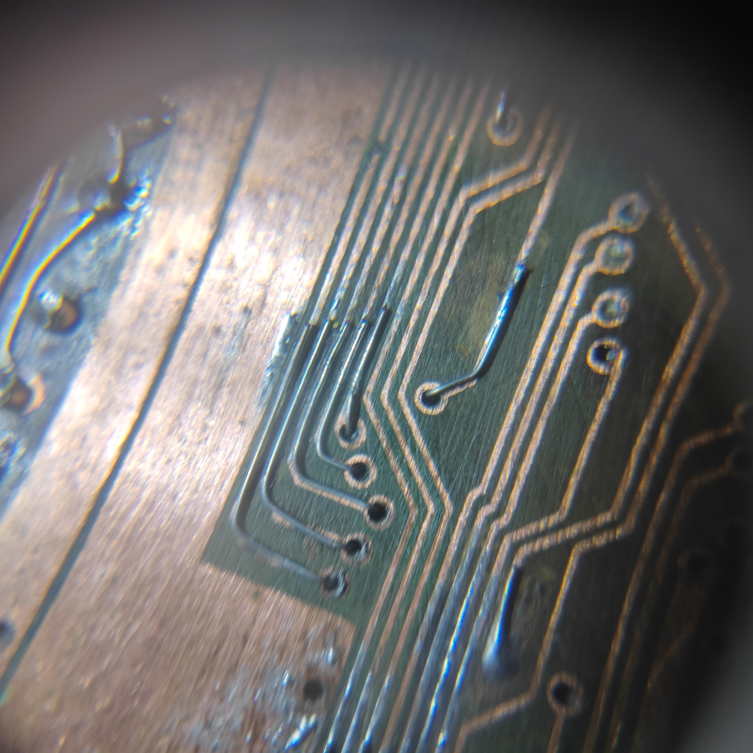

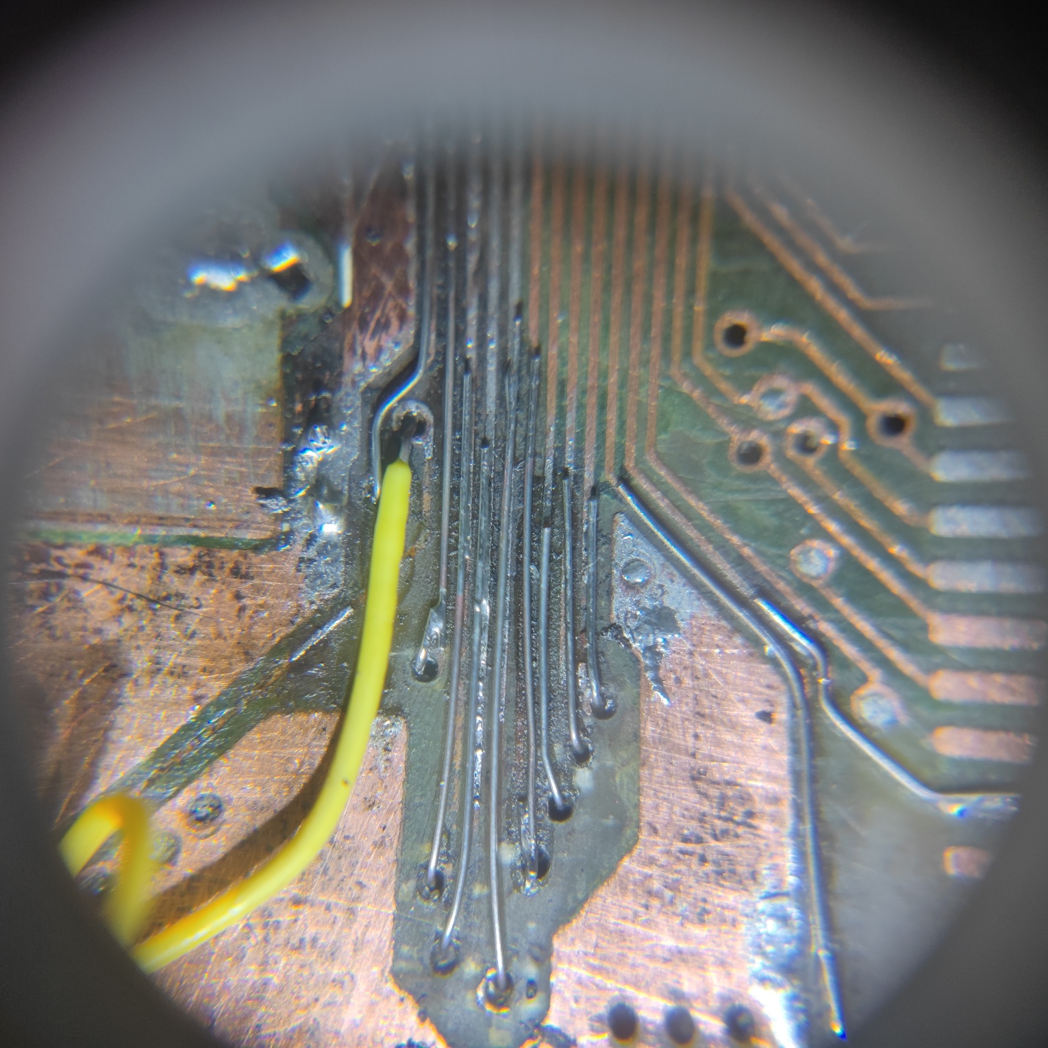

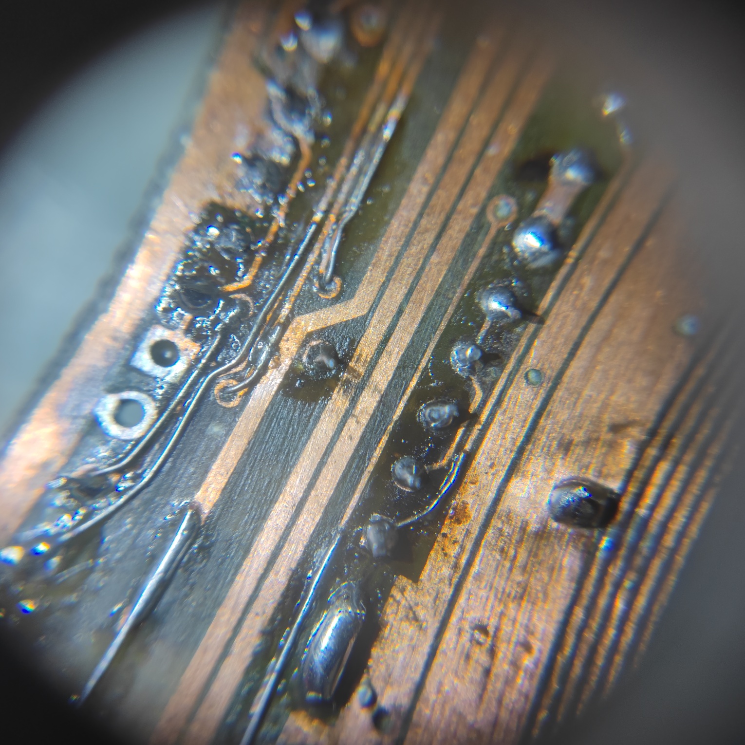

再上传一点补线的细节图

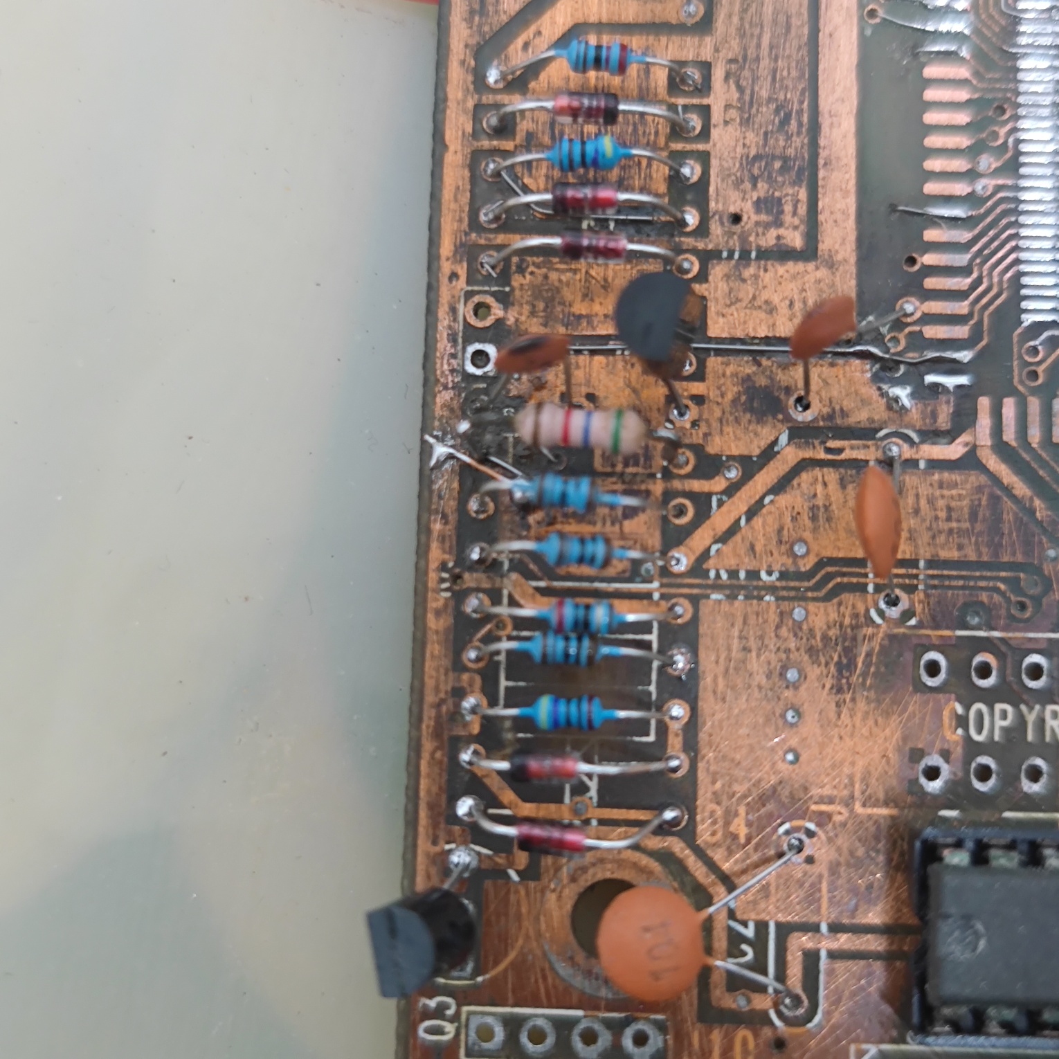

作者: rainhenry    时间: 2022-9-25 10:24
还有更换掉损坏的电阻、电容和二极管

作者: xfzl    时间: 2022-9-25 15:10
哪里来的配件
作者: rainhenry    时间: 2022-9-25 15:33
xfzl 发表于 2022-09-25 15:10
哪里来的配件
万能的咸鱼+淘宝

作者: gingerluo    时间: 2022-9-25 21:47
太牛了,双层板吗
作者: LFS    时间: 2022-9-28 17:01
学习了,初学主板维修,对哟很大帮助
作者: rainhenry    时间: 2022-9-28 17:19
gingerluo 发表于 2022-09-25 21:47
太牛了,双层板吗
嗯呢,对,那时的电脑好像都是双层板,要不中间层线路段了就不好搞了

哇。。。。这都能修 这样下来算多少啊
哈哈,给自己修的,就用了一些砂纸,换的零件都是旧板子上拆的,但是用了一周多的时间,然后还用了一管低温锡膏

这个牛,当年的486和现在的板子结构一样吗?
看起来好像不太一样,我这个486把IO芯片和南桥集成在一个芯片里面了,但是CMOS和RTC电路是外围独立的芯片,北桥还是北桥,然后还需要一颗独立的数学处理器,CPU还是CPU。

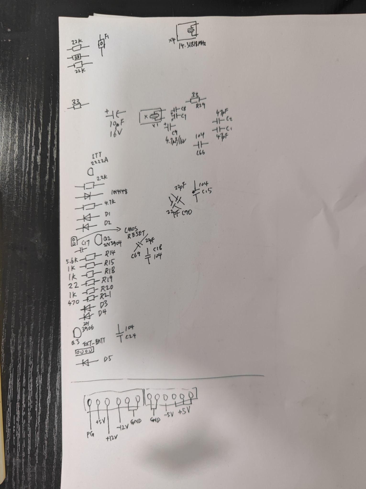

作者: 羊羔子    时间: 2022-10-3 15:31
这个需要电路图吧,电阻大小怎么知道的
作者: rainhenry    时间: 2022-10-3 18:06
羊羔子 发表于 2022-10-03 15:31
这个需要电路图吧,电阻大小怎么知道的
把板子洗干净以后,原来的电阻是色环电阻,直接查表翻译就是阻值,比如 红 黑 黑 金 表示20Ω
