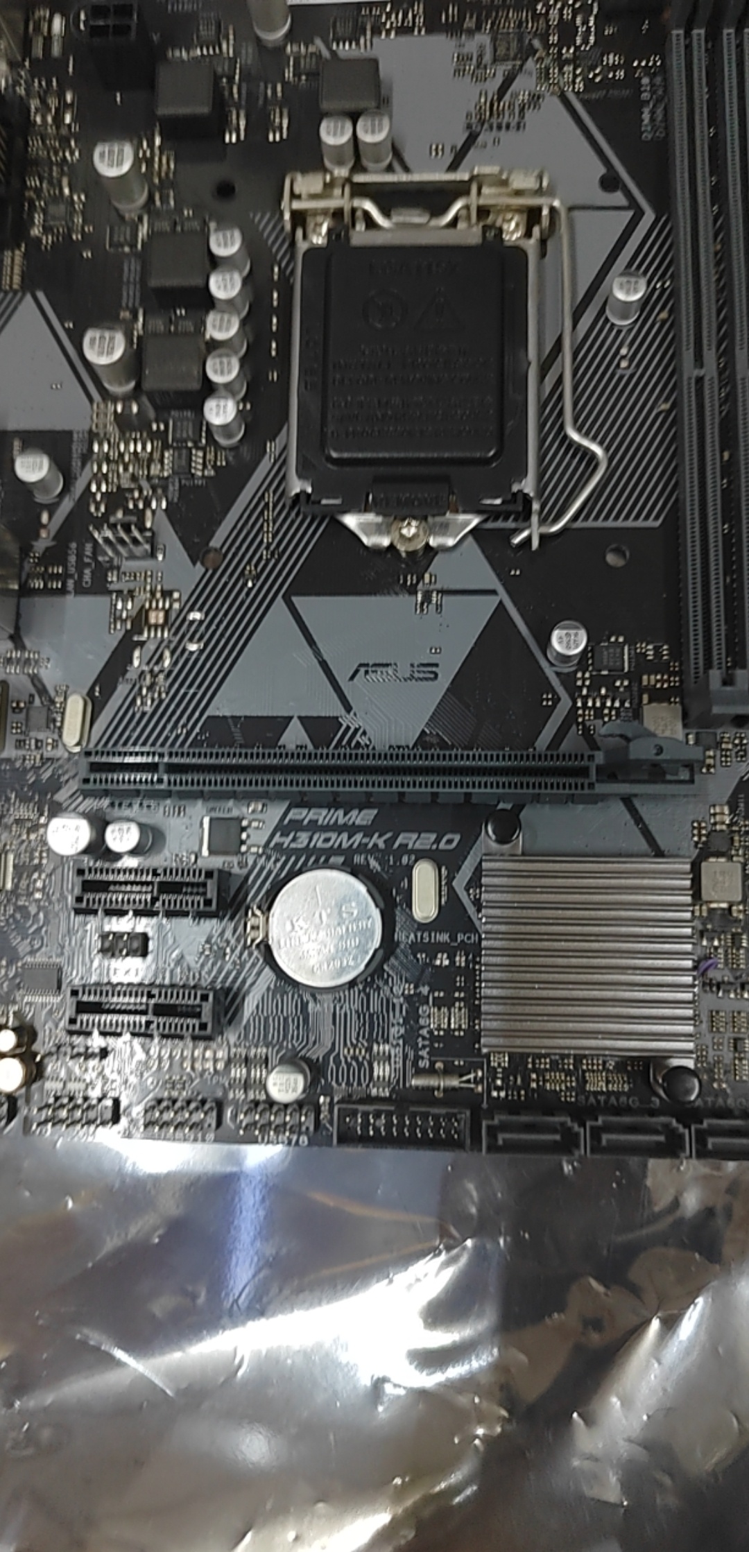

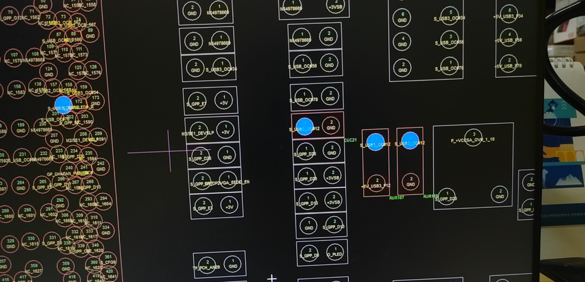

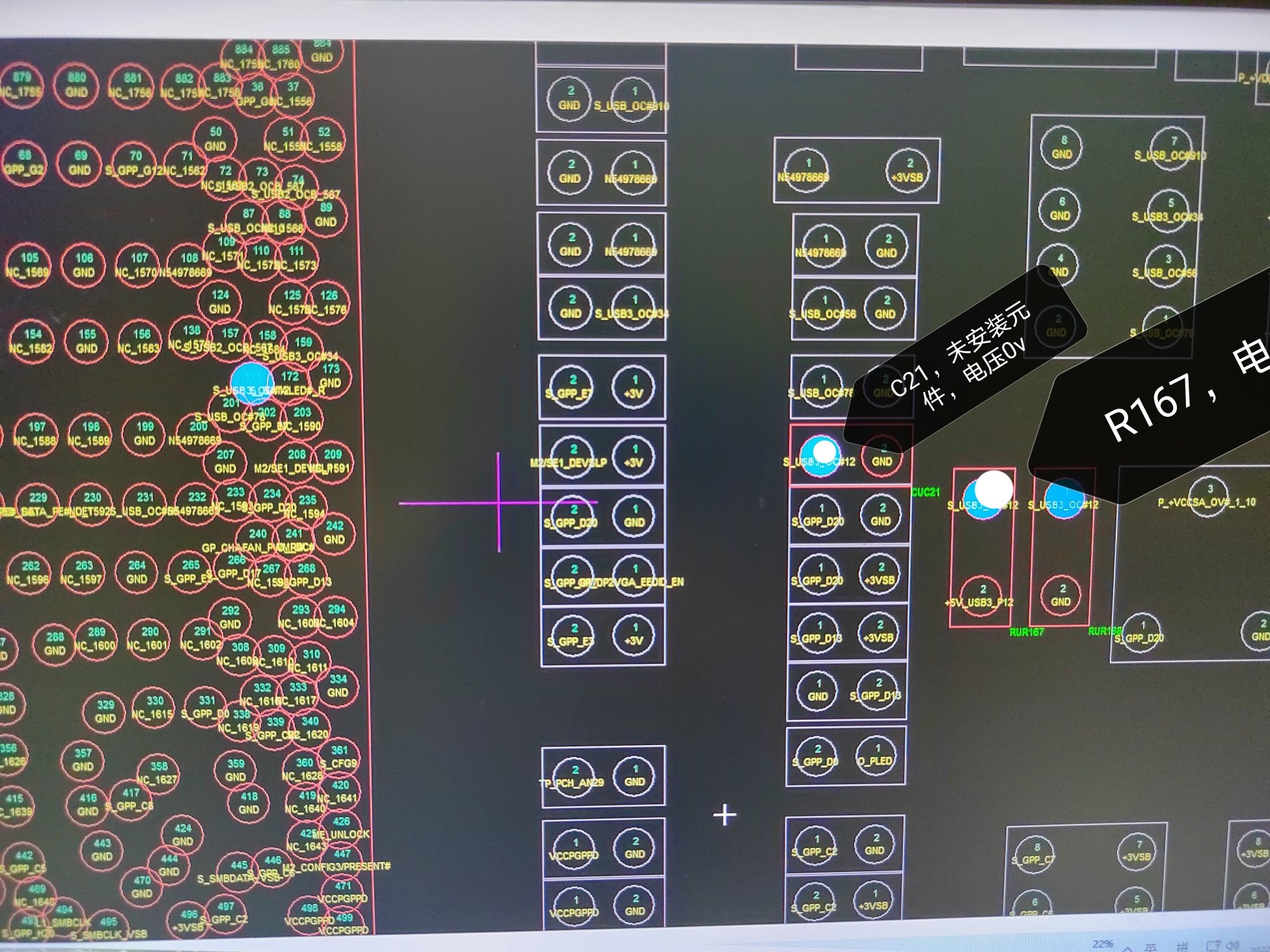

华硕H310M-K,15秒关机问题,C21元件没安装0v,R167电压3.1V,C21和R167连起来就是0v,C21对地不短路!是否判断南桥损坏!请大神指点指点!
作者: 负电荷    时间: 2022-9-9 01:41
有可能是上拉电压 的问题 排阻
作者: Linshengqiang    时间: 2022-9-9 07:05
楼主把点位分享出来呗
作者: chenyang31    时间: 2022-9-15 13:14
Linshengqiang 发表于 2022-9-9 07:05
楼主把点位分享出来呗
帖子里有。https://www.chinafix.com/thread-1322592-1-1.html
作者: 18623700435    时间: 2022-9-15 15:29
华硕通病,OC#信号被拉低。桥附近,有成对的8脚排阻,通常是822对471.找出来,822一头5V,一头3.3V正常,不正常的修正常就不会15秒关机了。
作者: 没钱不行    时间: 2022-10-5 11:15
把所有的通道都测一下
