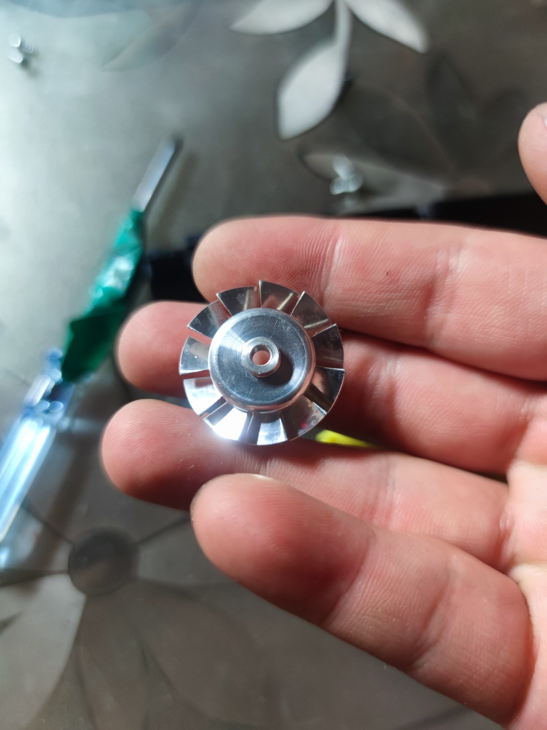

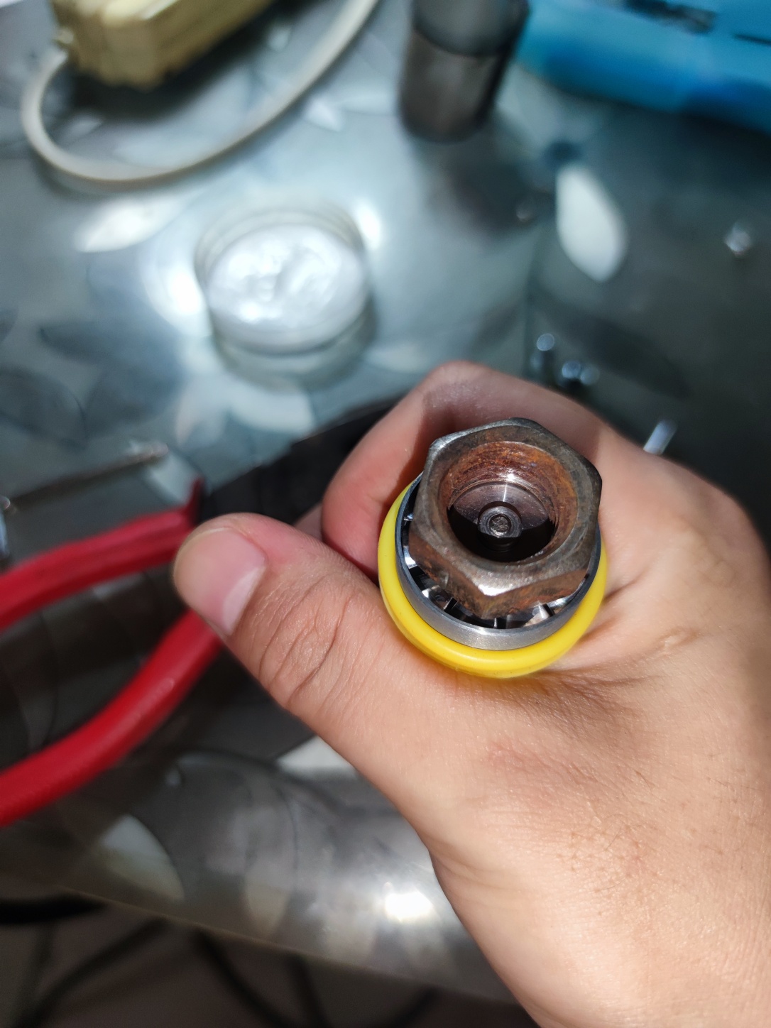

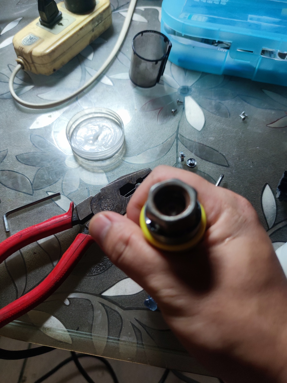

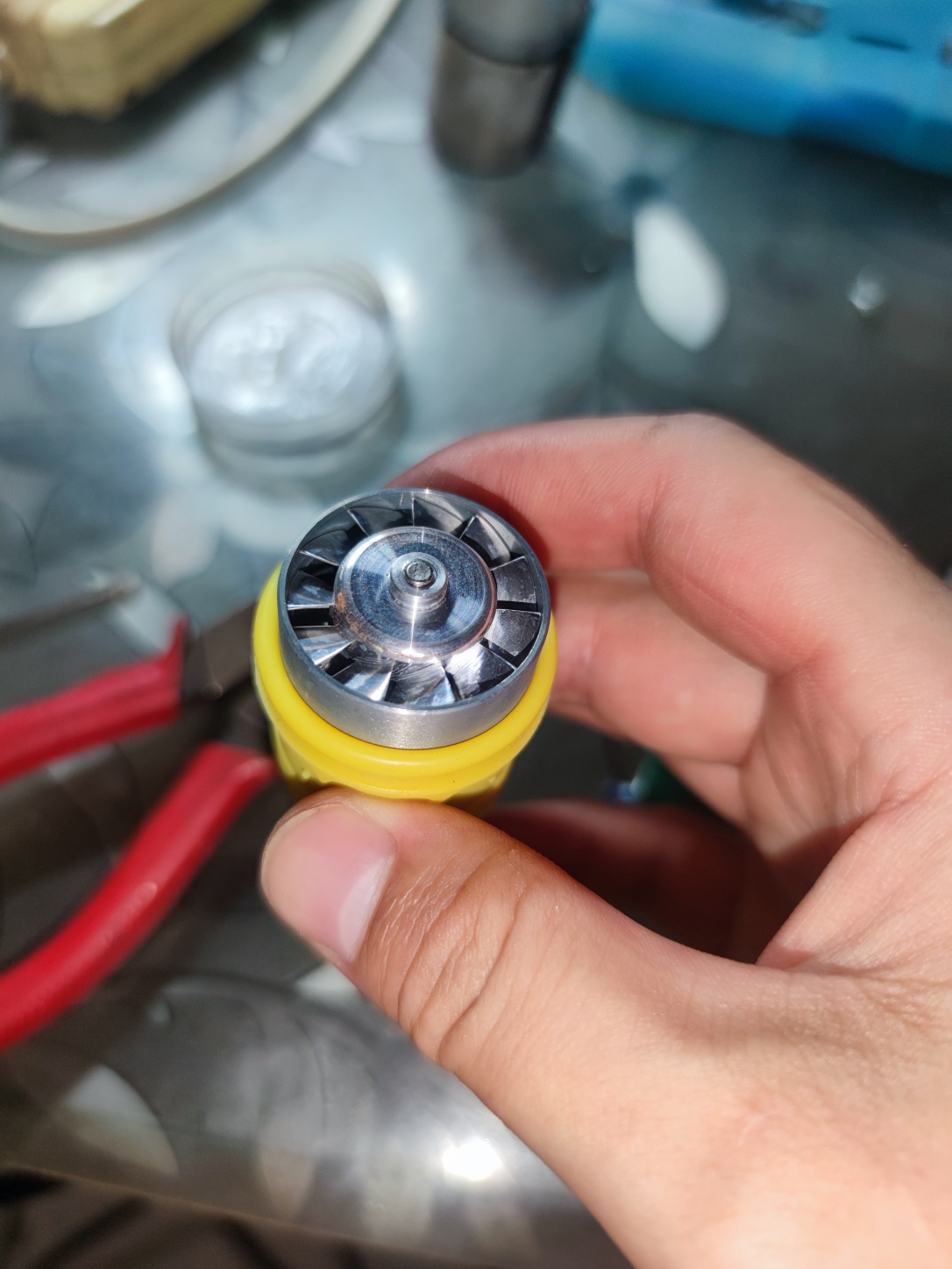

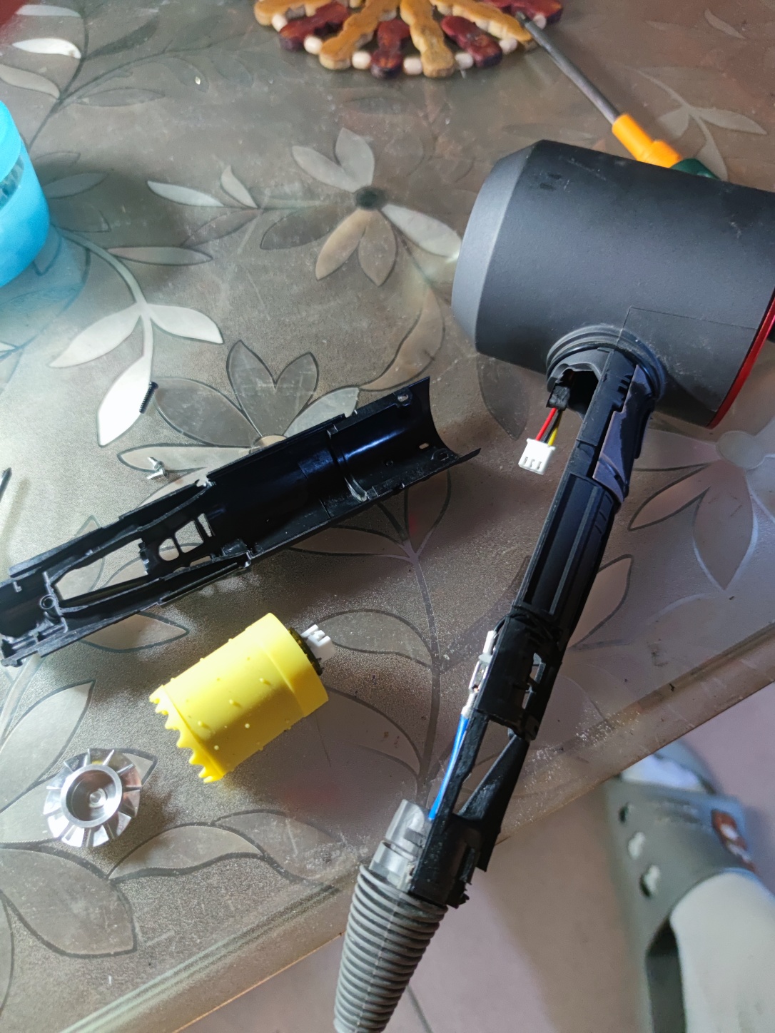

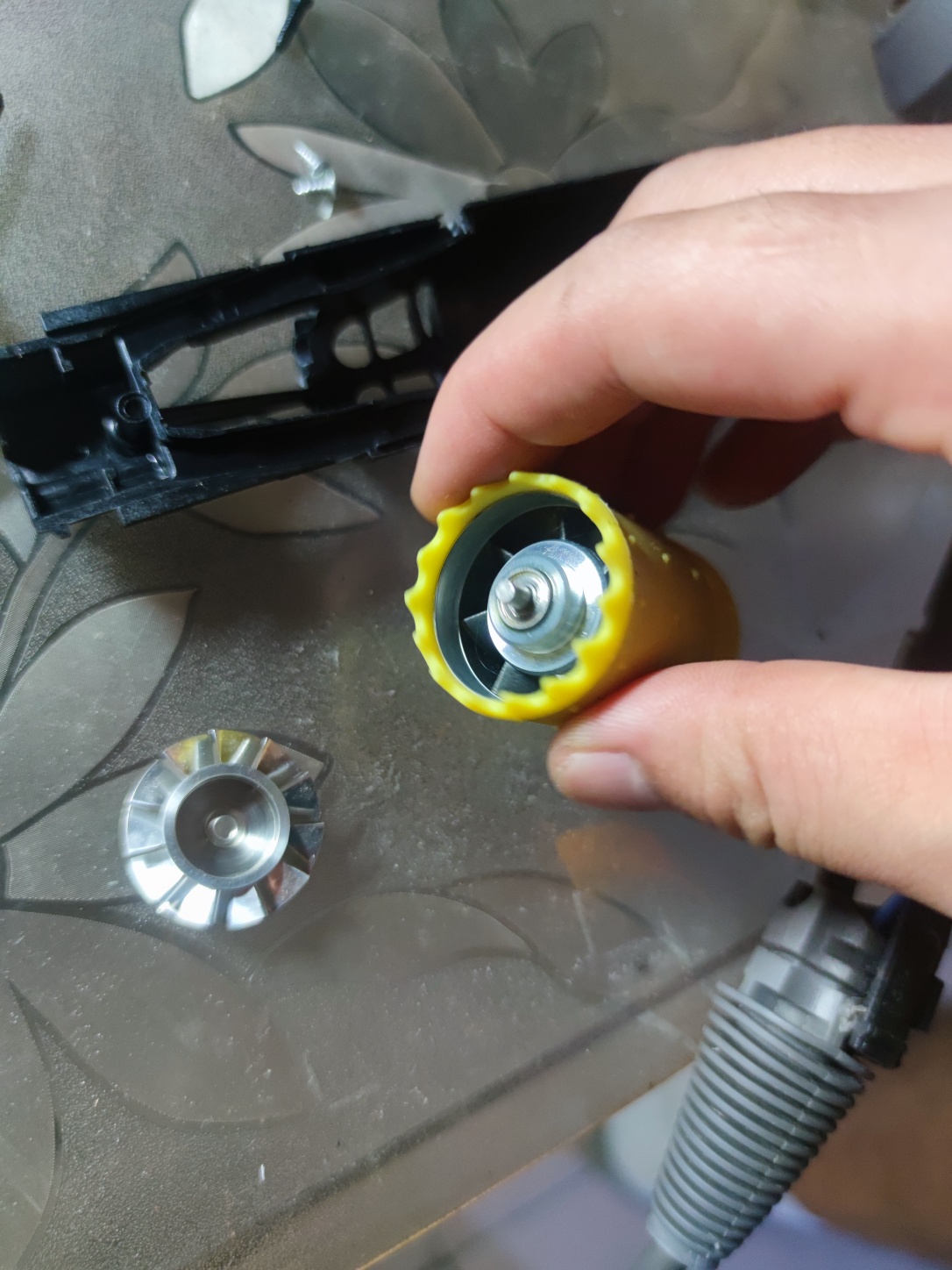

昨天便宜买的坏仿戴森吹风机。开不到两秒就停,以为电机废了,今天拆开发现是无刷电机叶片掉了,于是直接热风枪加热叶片,轴涂润滑油直接轻轻一砸就进了。已经完美修复,真香
