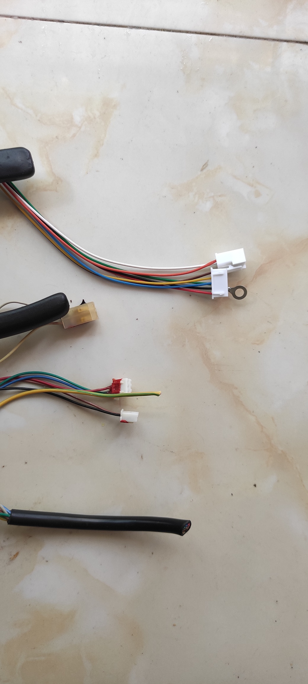

怎么搞呢?大佬们

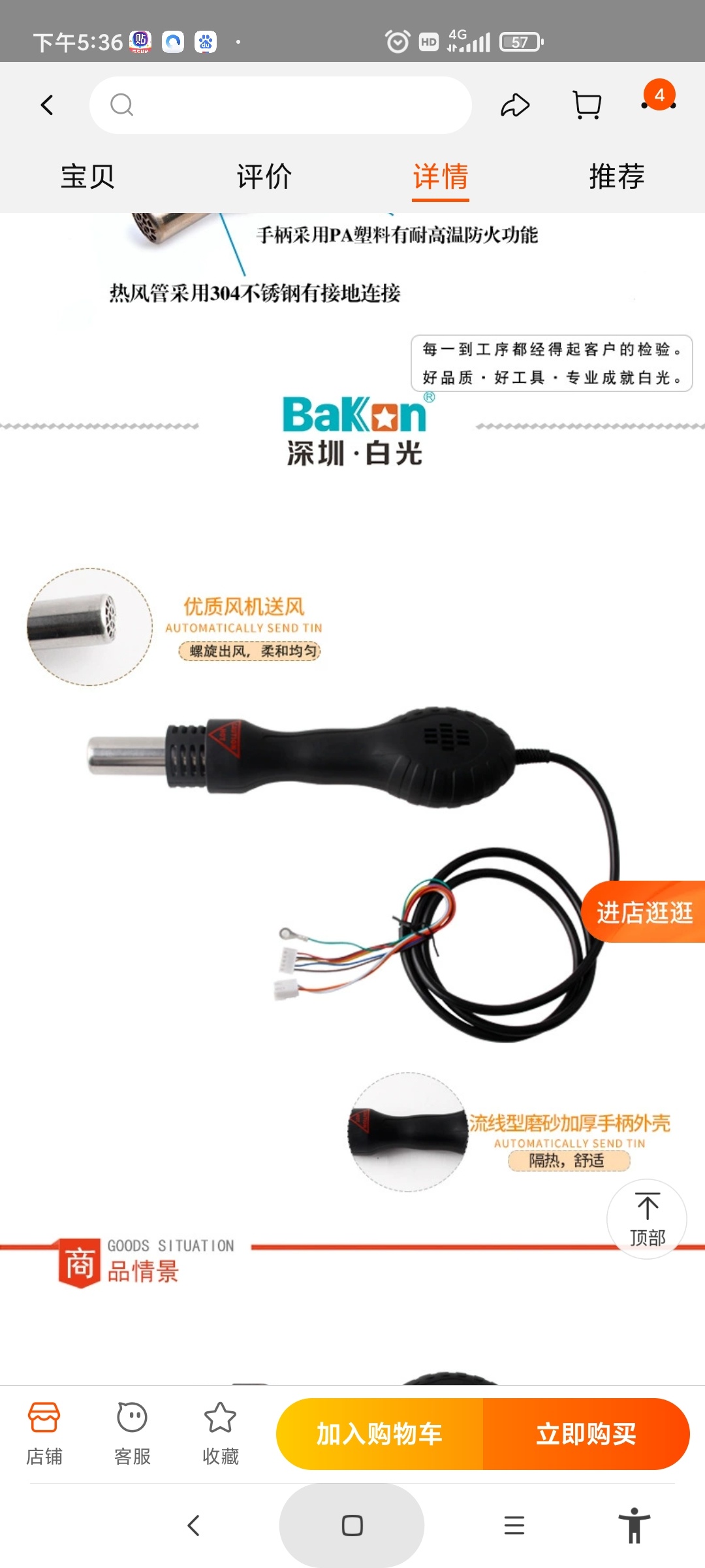

风枪主机型号是一样的,客户也说是可以用,但是发回来的是2+5,原来的是2+2+3。找不到定义,怎么办呢

客服是猪,什么都不知道,叫他问问厂家,直接让我退货,还好哥们是有维修基础的,就当坏的研究,改接头成功了

把手柄拆开,里边电路板上有定义,如果没有定义,也可以对号入座的。
作者: u1448486    时间: 2022-8-8 17:22
旧插头上有个洞拿东西插进去把线拔出来然后用新的线装上去
