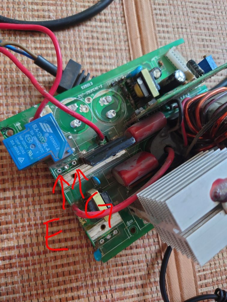

这个电焊机,显示屏不亮,拆了这两个igBT三极管,可以通电有显示了,测试igbt是坏的,这个主板的igbt的,G和e脚,为导通的,电压一致,G和e对电容的负级好像是短路,电阻只有20,用直流档测试电压,G和e对电容的负级,电压为114 v,中间脚为300v,这个正常吗??是不是有问题?

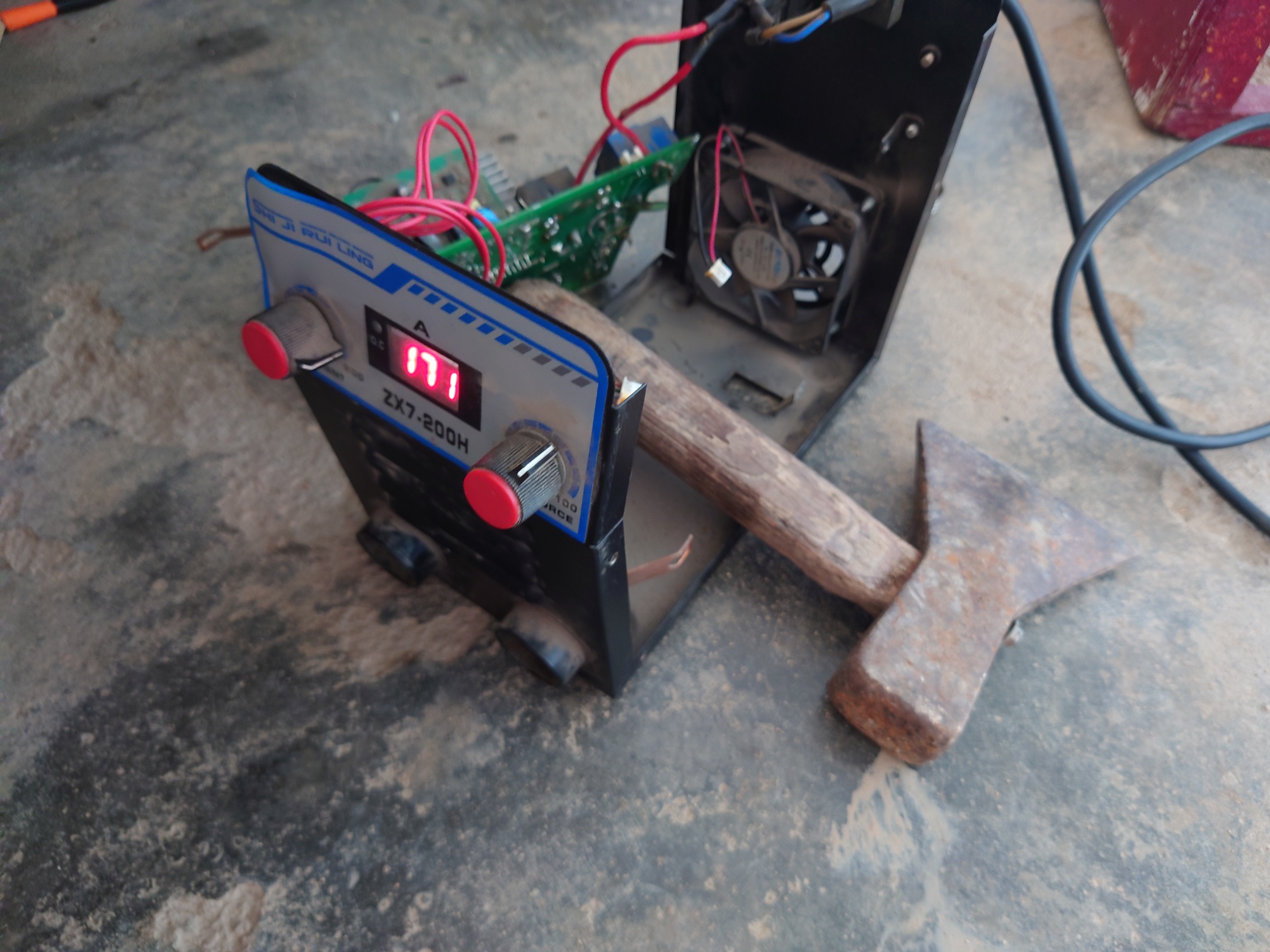

发表于 2022-7-20 21:25:38 来自迅维网APP | 只看该作者 �
换了两个管子,好了,

修好了,igbt损坏,电压不可调,懒得修了,不值钱的东西,让他凑合用吧
