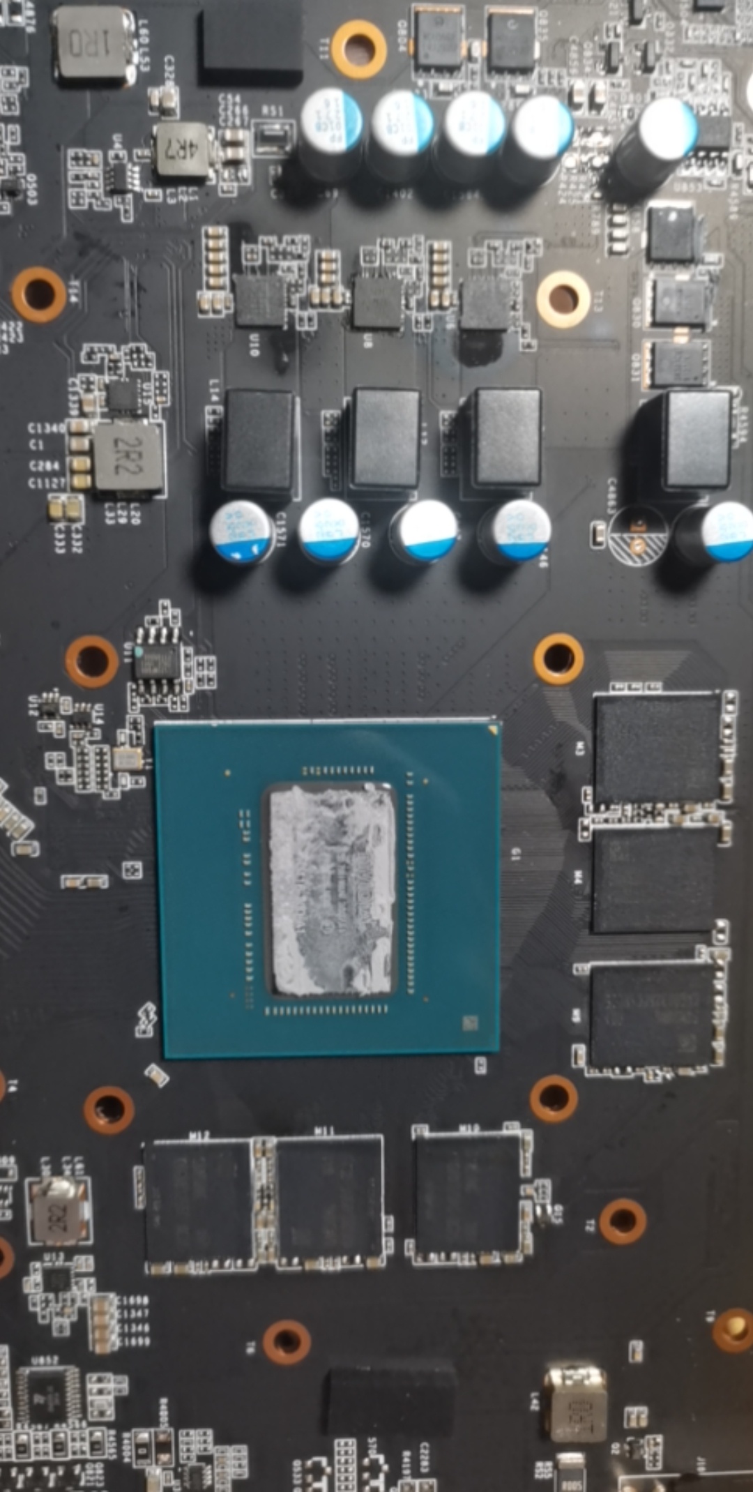

一张影驰gtx1660骁将 12v短路,其中一路核心供电复合管击穿,型号mp86990万能的淘宝要40块钱一颗。客户只肯出100维修费,打算看看有没有替代料,查pdf没有资料,不能跟其他型号的对比。上一个3035不行。还是要买新料。如果找到资料或者替代方案再拿上来分享!

作者: 大环电子    时间: 2022-7-5 23:49
youyafei 发表于 2022-07-05 12:46
https://www.chinafix.com/thread-1260471-1-1.html
谢谢,这个试过了不行

作者: 大环电子    时间: 2022-7-20 15:34
试了好几种,没有发现能代换的管。
