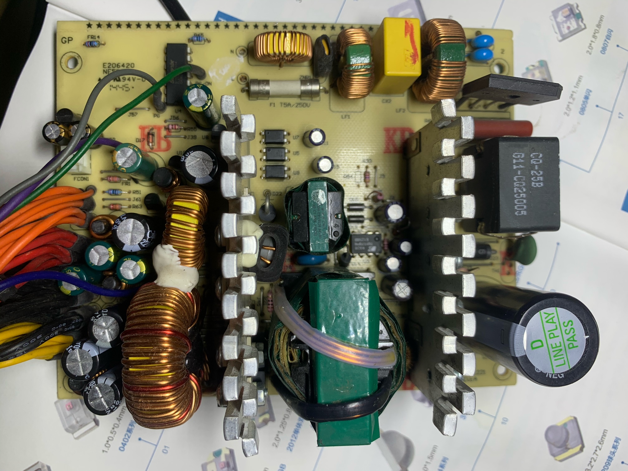

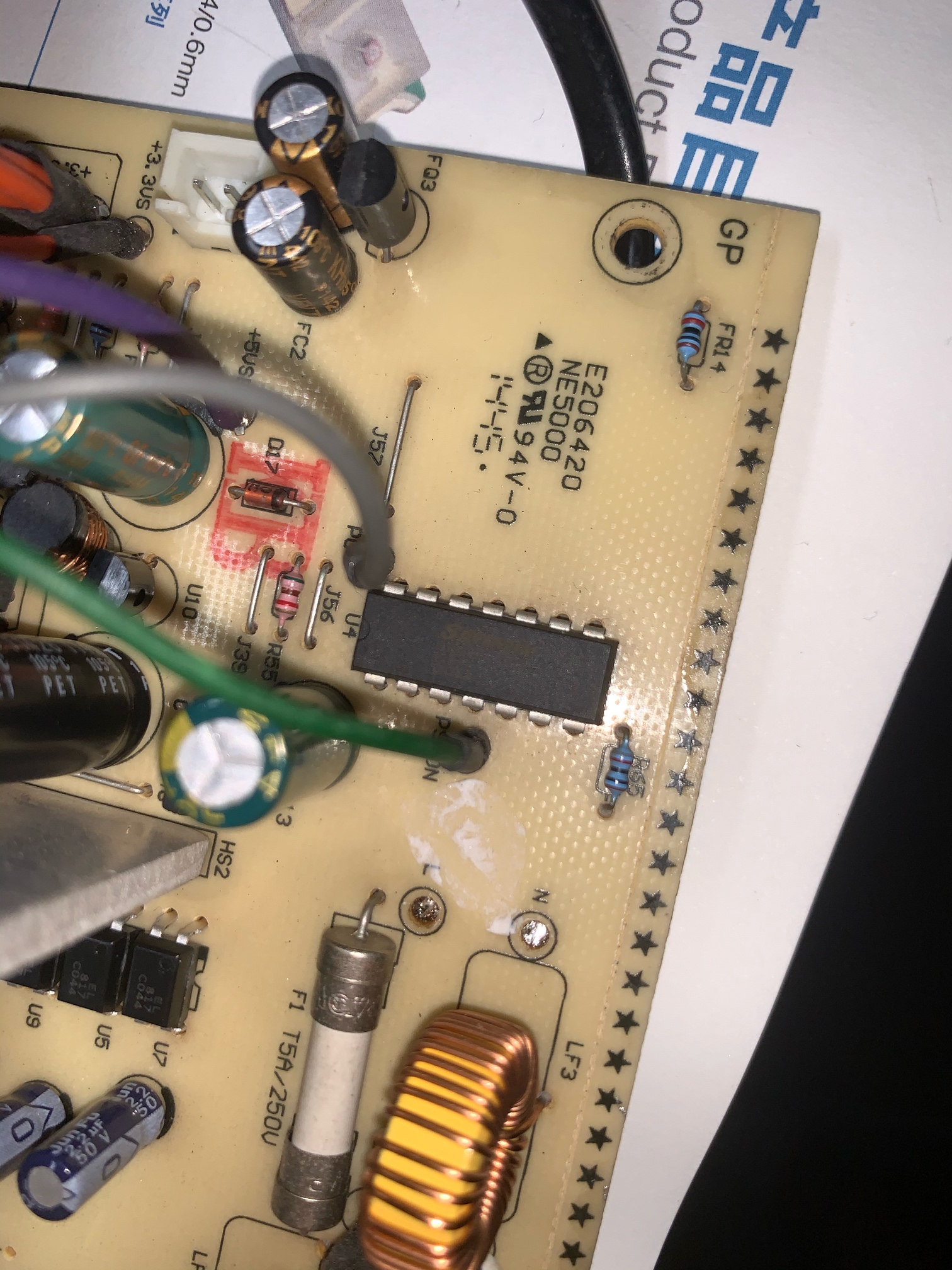

拆开测量绿线才1.73v,电源启动风扇微微动一下就停,有时又可以启动,不过一会儿就停了,这个故障有谁修到一样的
给个维修思路

建议先查待机5V辅电

待机没问题

那就再查PFC控制IC和主控IC的供电

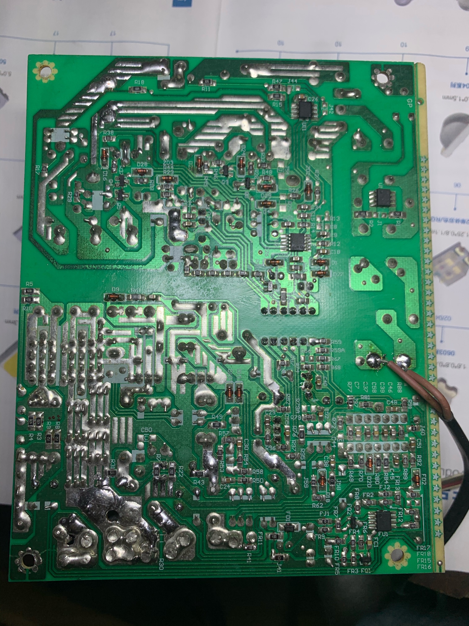

侨威代工的电源,建议加焊st9s429-pg14周围的小贴片电阻,特别是那些四位数字标识的
