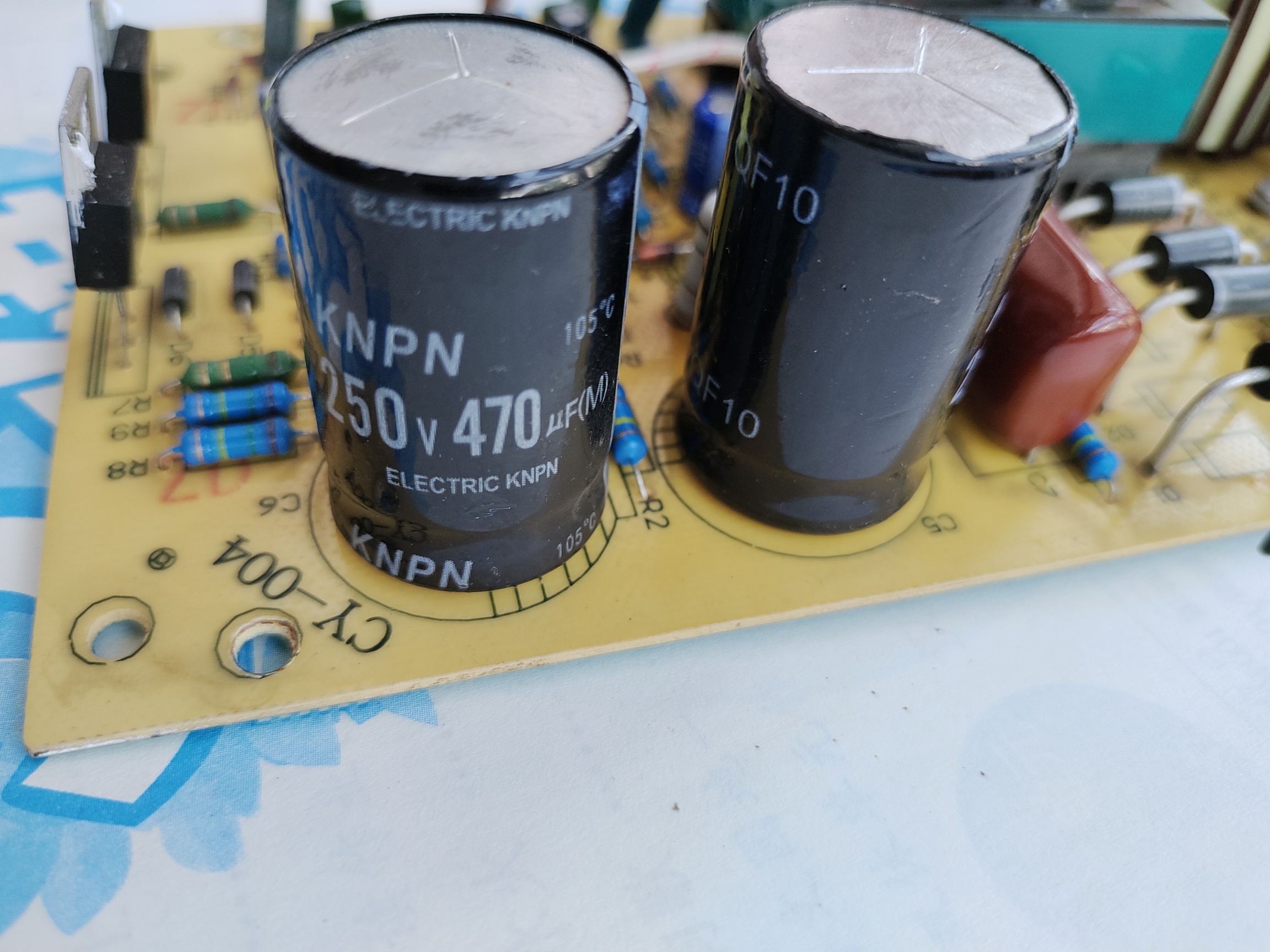

一个5V40A开关电源,494芯片的,带负载就无输出了。明显的初级滤波大电容鼓包了,换上同参数的电容,上电主变压器异响,保险冒火星炸了,吓我一跳。
看了下拆下来的电容参数一致啊,难道电容有问题?
换保险检查一遍后,又换了一个电容后不敢上电了,乖乖去买了个200w的灯泡,2.5元,串进去后上电,电源指示灯亮了,但灯泡也微亮,过了会不知道哪发出的声音啪啪响,还挺大声,吓得赶紧断电,仔细检查后发现问题,绝对是坑,电路和元器件都是坑。

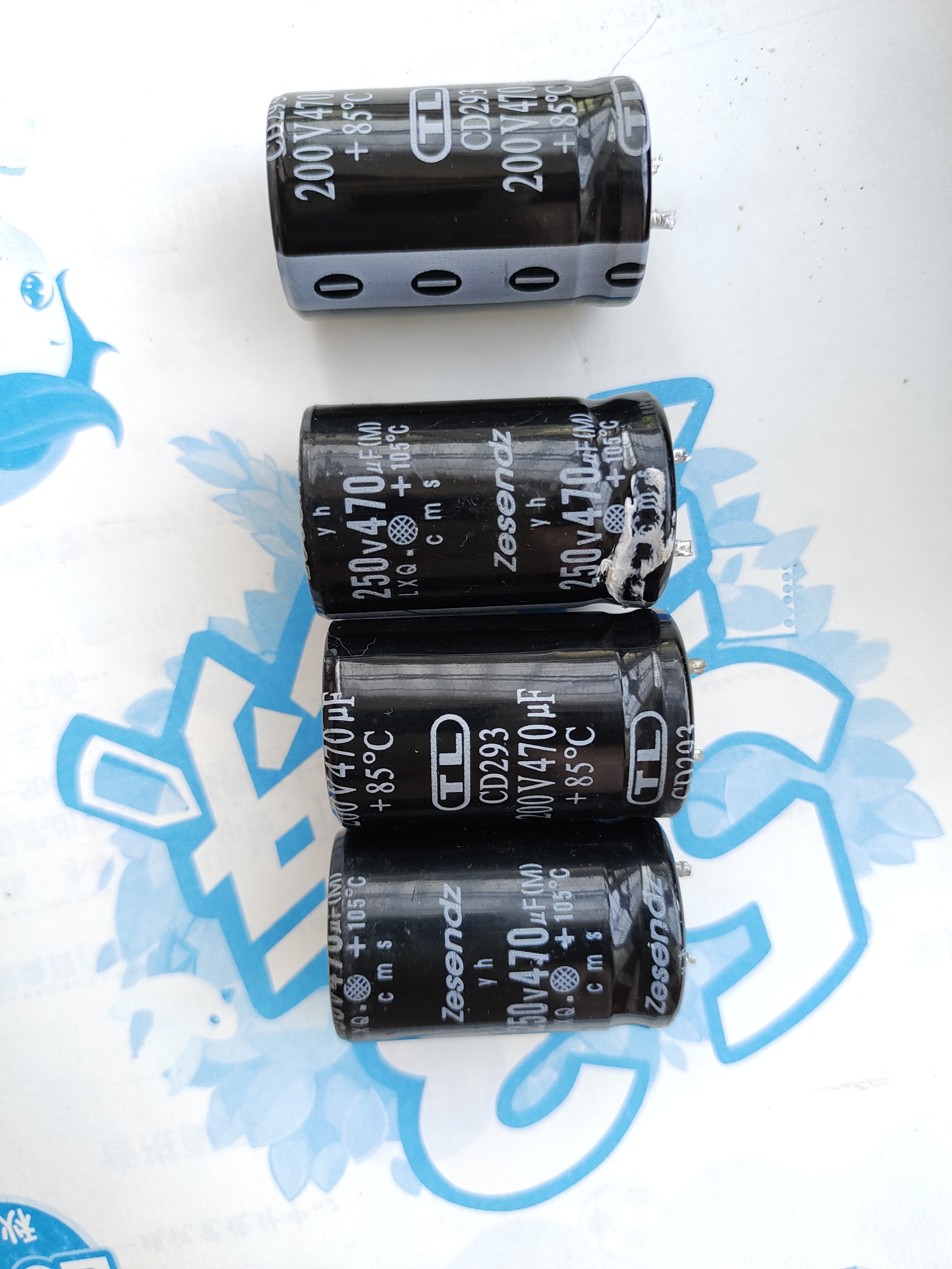

大电容一看就是个杂牌货,容量标识不可信。那两个TL电容更靠谱点。检测一下容量,再更换。同时检查均压电阻是否变质,保险丝,整流桥,开关管,开关管加速电容是否损坏。

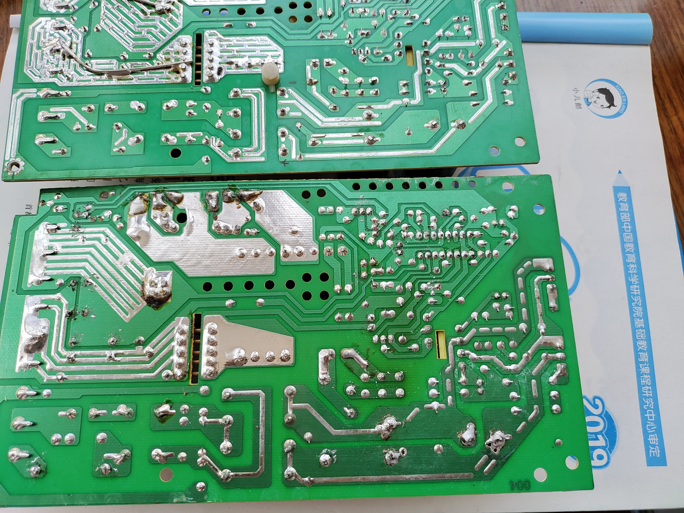

两块板子一个是创联的,一个是其他牌子的,两电源设计丝印和原件参数一模一样,以至于用来参考维修,一时疏忽大意了。

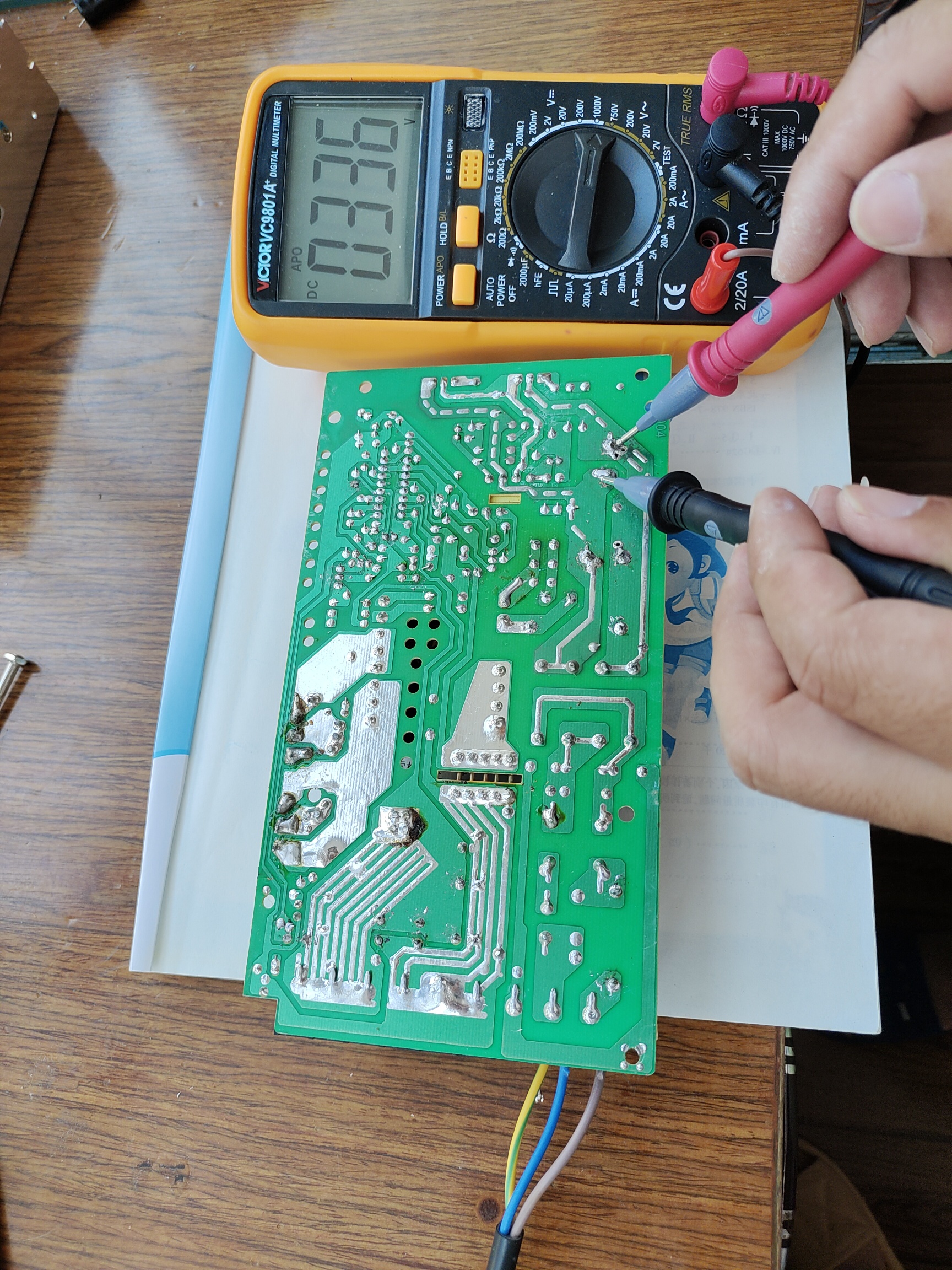

这个的已修好,494坏了更换后正常,顺便换了几个小电容,300多付的主电容没有接着用,实际容量120u左右。
这种电源用久了大多数故障是高负载时电压变低,平时怎么测试都正常,手头几十个,看起来很新扔了可惜,修修还能赚票子。

下边为维修电源,主滤波位置电压是300多付,拆下测量容量120u左右,不是标识的250v470u,第一次测量容量一百多想着电容坏的透透的了

这个是494 问题,不带负载正常,一带负载供电偏低,494的12脚9V左右(正常28V),2脚偏低,驱动二极管集电级6V(正常1.8左右),周围换了一片,最后更换494后正常。
