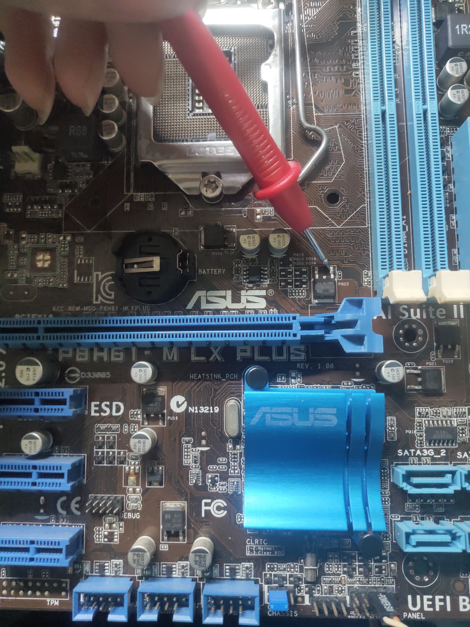

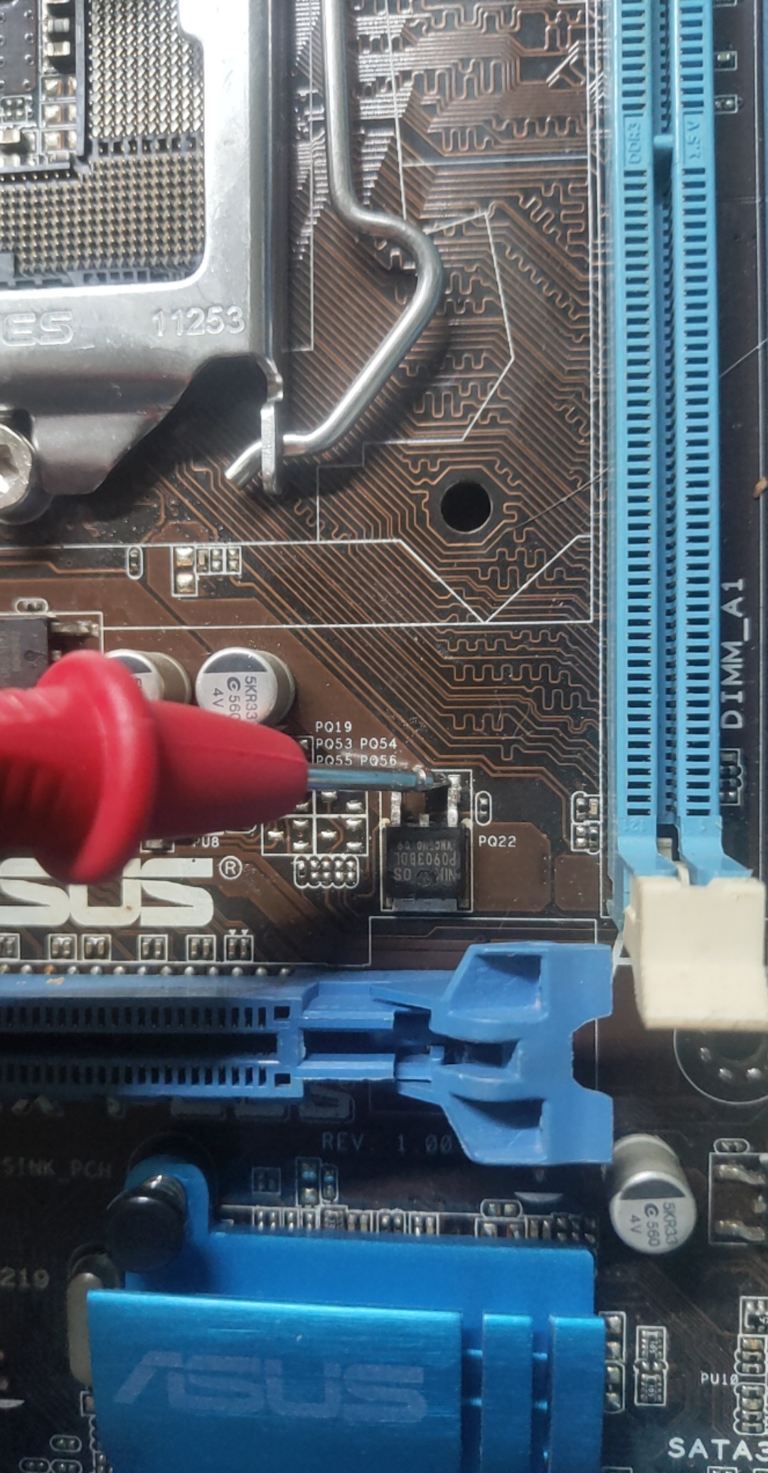

mos管这个脚11v不正常,求助大佬帮忙看看
主板是华硕p8h61m lx plus 1.0
开机通电触发开机后就断电
断电后不重启
量到这里电压不正常
正常应该是5v左右
不知道这个脚连到哪里
卡在这几天了
tb,咸鱼,维修论坛找点位图也没有
讯维有个图纸但是过期了无法下载
新手摸索无奈解决不了

作者: chenyang31    时间: 2022-6-4 13:07
个人建议圈起来的都换了。
作者: chenyang31    时间: 2022-6-4 13:09
这个是点位图。 P8H61-M_LX_PLUS_1.00A.fz (111.06 KB, 下载次数: 1)
