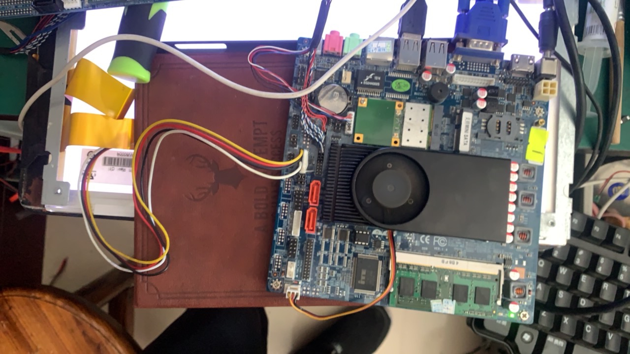

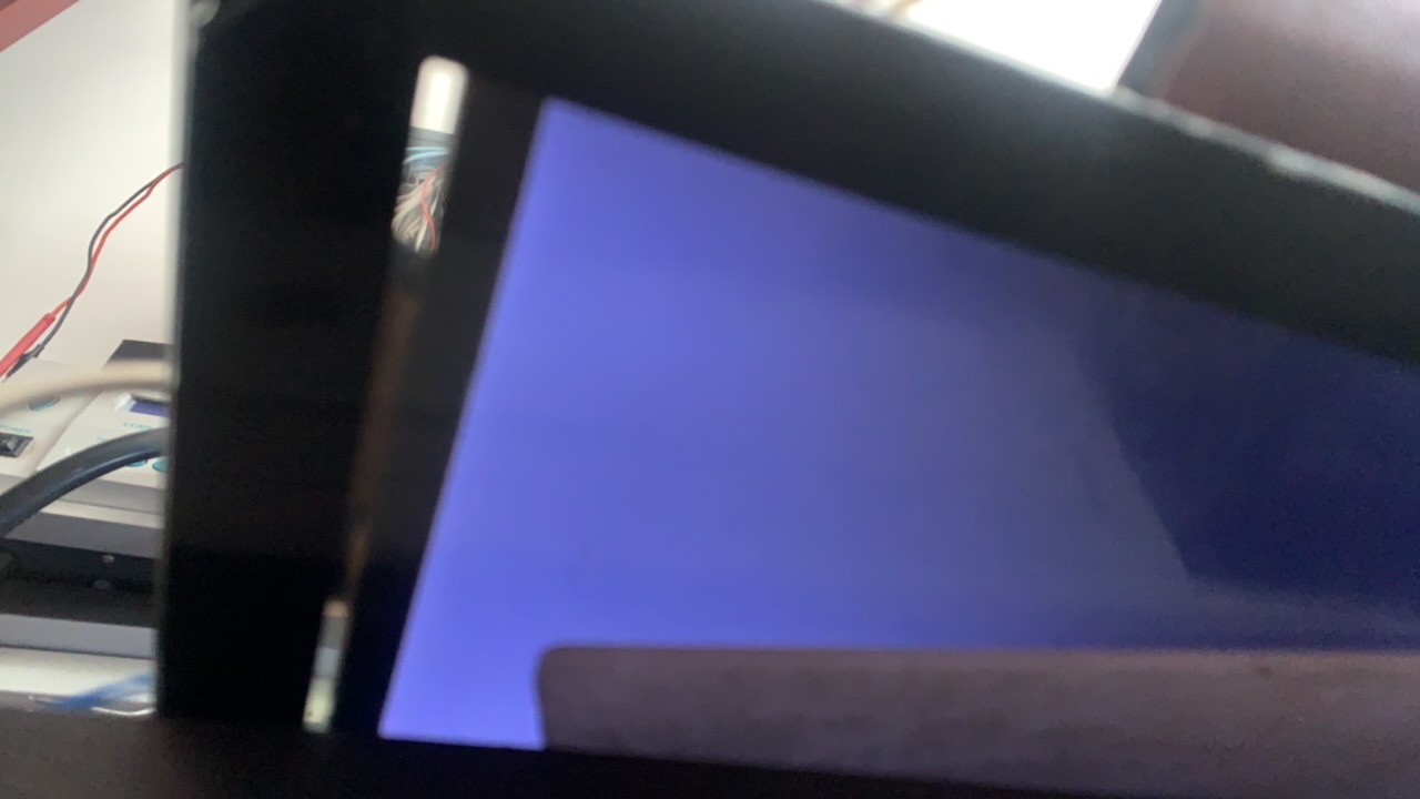

一体机
发表于 2022-5-31 13:00:48 | 只看该作者 回帖奖励 |倒序浏览 |阅读模式 来自: 北京
Itx-1037T-2C主板开机能启动,屏不显示,有背光,外接显示器能亮,屏和屏线都是好的,屏接主板的Lvds接口,大师们帮我看看是哪里的问题,谢谢

发表于 2022-6-13 12:31:57 来自迅维网APP | 只看该作者 来自: 湖南 来自 湖南
这个机器先确定屏幕是不是好的,在测量下屏幕的供电电压是否正常。如果还不行就在BIOS里面调节显示器的分辨率,一般是南桥里面的设置。
回复 支持 1 反对 0
推荐
发表于 2022-6-13 06:46:59 来自迅维网APP | 只看该作者 来自: 海南 来自 海南
首先你要确定内屏好坏区分,如果开机显示屏幕菜单栏logo,背光灯亮,那说明你的内屏正常,进入bios界面,选着屏幕Lvds参数设置,设置匹配屏幕的分辨率和参数,保存好就可以,你只能多次慢慢设置匹配对了内屏就正常显示
回复 支持 1 反对 0
推荐
发表于 2022-6-13 01:32:39 来自迅维网APP | 只看该作者 来自: 广西贵港 来自 广西贵港
应该是lvds这边的问题,先刷个bios看看,别刷错了不是南桥的那个。实在不行没办法,就加个驱动板,接vga那里的信号,那主板不是有个内接vga的座子吗,就接那里,一体机空间应该够,放得下。

发表于 2022-6-6 19:40:59 | 只看该作者 来自: 江苏 来自 江苏
有个独立的EPROM,不在BIOS里,这个板子我们搞了很多

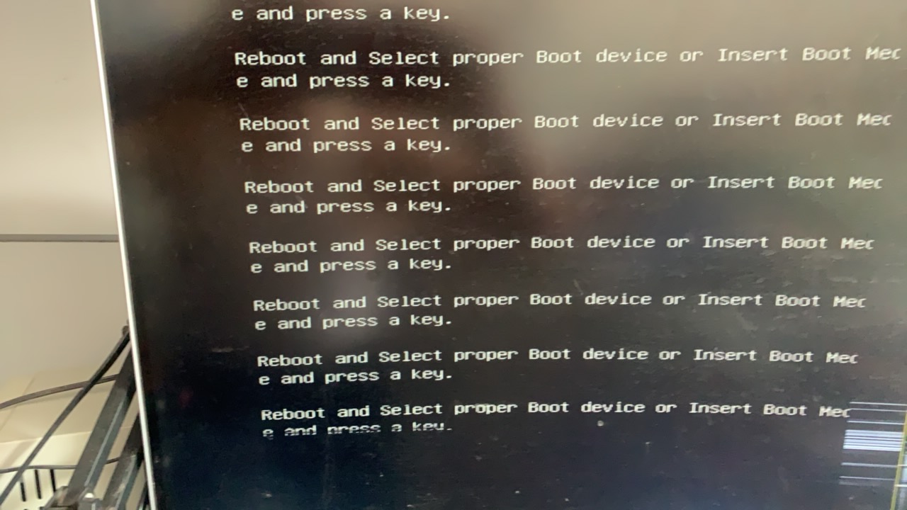

2#
发表于 2022-6-2 19:00:05 | 只看该作者 来自: 湖北武汉 来自 湖北武汉
楼主,你发的第2张图不是有DOS字符显示吗,看内容应该是硬盘启动文件坏了,或者是硬盘坏了,是SSD的固态盘
点评
谢谢你的回复,这主板能启动,硬盘客户拿走了,现在的故障是内置Lvds点不亮屏,外接显示器正常,查电路了,Lvds电路驱动应该是集成在南桥里,Lvds供电也正常,Bios设置也是正常的,lvds接口对地阻值也正常,要是有bi  详情 回复 发表于 2022-6-3 19:41
回复 支持 反对
3#
发表于 2022-6-3 19:41:19 来自迅维网APP | 只看该作者 来自: 安徽合肥
谢谢你的回复,这主板能启动,硬盘客户拿走了,现在的故障是内置Lvds点不亮屏,外接显示器正常,查电路了,Lvds电路驱动应该是集成在南桥里,Lvds供电也正常,Bios设置也是正常的,lvds接口对地阻值也正常,要是有bios可先刷一下试试,可是也找不到,是不是只能换南桥试试了呀
回复 支持 反对

发表于 2022-6-5 21:37:21 | 只看该作者 来自: 江苏 来自 江苏
主板上有独立的LVDS驱动电路和程序芯片,排除屏幕问题之外 可能与驱动程序有关

发表于 2022-6-29 08:39:29 | 只看该作者 来自: 广东东莞 来自 广东东莞
加块驱动板,接内置VGA就可以了,上次也修到这板,忘了备份资料了
