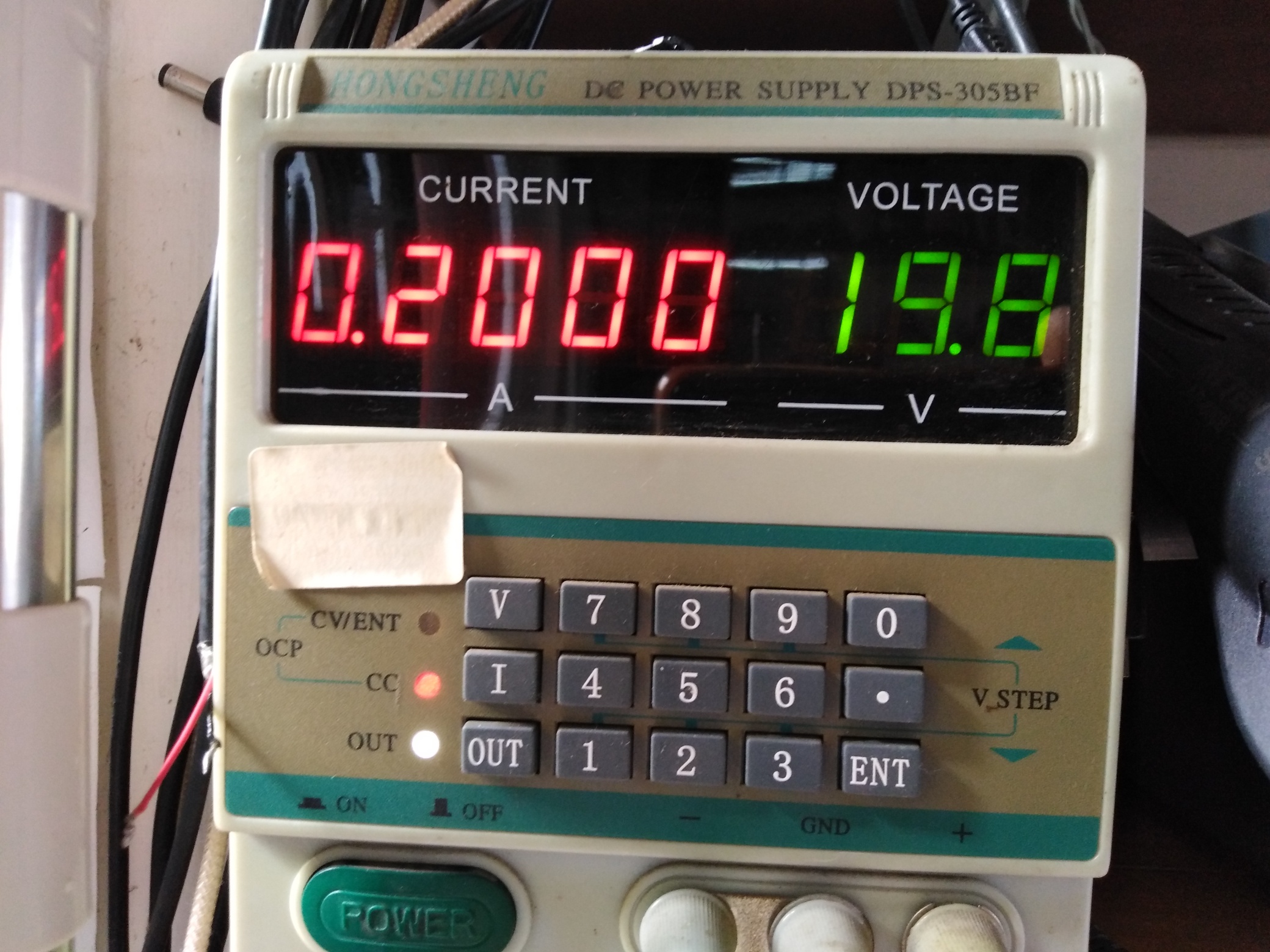

我感觉技术贴没多少关注度,遂发个工具贴总该可以了吧。
故事是这样的:一直想买个固化灯,可每当打开页面看着那XX元,就不再想了。
一直用这个神器固化
时间要得非常长,因为在镇上业务少也觉得没关系。
可后面遇上补多处位置,这时间就成倍的增长!又打开X宝看看,看着XX元于是又默默的关闭了页面,周而复始,身心俱疲。
直到有一天,老婆大人说上次搞活动送的美甲灯不安逸,不想要了!!!那我就收着吧~
翻出来一个旧的LED灯泡
去掉上面原有的灯板和电源小板,剩个空壳,再把顶部的灯板上的LED灯珠换成从美甲灯下拆下来的紫灯。
再把灯板和壳子慢慢地仔细打磨一下,把灯板卡到塑料壳的中间去,线接出来,接线处的绿油就小灯自己给固化的,效果不错用时短,固化后很硬牢固。再用电胶布把壳子缠好才不会割手。
一个漂亮的固化灯就成了!上图看成果吧

这功率太小了,不到一瓦,
点评
人家用的19v,不到一w是怎么来的  详情 回复 发表于 2022-5-29 23:40
哦,有个问题就是电流会慢慢变高,开的时间长点就会上到80mA,不只一瓦呢!~  详情 回复 发表于 2022-5-29 16:04
比我原先那个手电筒上一颗珠的功率大多啦  详情 回复 发表于 2022-5-29 15:57

关键不是外形而是效果,
点评
杠杠地,速度快啊!如果上19.8V的电就更快了,可能可调电源上得每次多按2下,就简单设置成19V吧,比以前好太多了!  详情 回复 发表于 2022-5-29 15:59

发表于 2022-5-29 15:59:20 | 只看该作者 来自: 四川德阳 来自 四川德阳
ytl098 发表于 2022-5-29 15:02
关键不是外形而是效果,

发表于 2022-5-29 16:04:38 | 只看该作者 来自: 四川德阳 来自 四川德阳
ZZFXW 发表于 2022-5-29 13:39
这功率太小了,不到一瓦,

知道还问怎么来的,19*0.04等于多少?
点评
如果加压加足,功率是可以的。只是散热不好,烫手  详情 回复 发表于 2022-6-2 23:18
回复 支持 反对
18#
发表于 2022-6-2 23:18:47 来自迅维网APP | 只看该作者 来自: 四川德阳 来自 四川德阳
