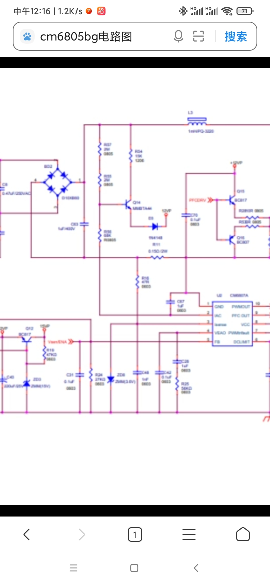

修一台鑫谷劲翔700所谓走线王,检测发现前级的一个贴片圆柱玻璃二级管击穿,它是正极直连cm6805BG芯片的3脚,负极接地,丝印好像是2*0,中间烧穿看不见了。查典型6805应用,3脚一般是2个4148二极管串联到地,并且芯片3脚接二极管的负极,所以现在就懵了,麻烦哪位大神告知一声,这个二极管到底是啥型号,会不会是一支2V的稳压二极管?谢谢啦!

稳压是正极接地吧

可以参考一下这个  详情 回复 发表于 2022-6-3 12:17

zyx265918 发表于 2022-06-03 12:15
稳压是正极接地吧
可以参考一下这个

个人理解的应该是颗稳压管

的应该是颗稳压管
