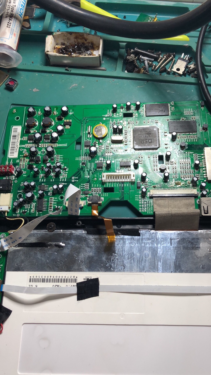

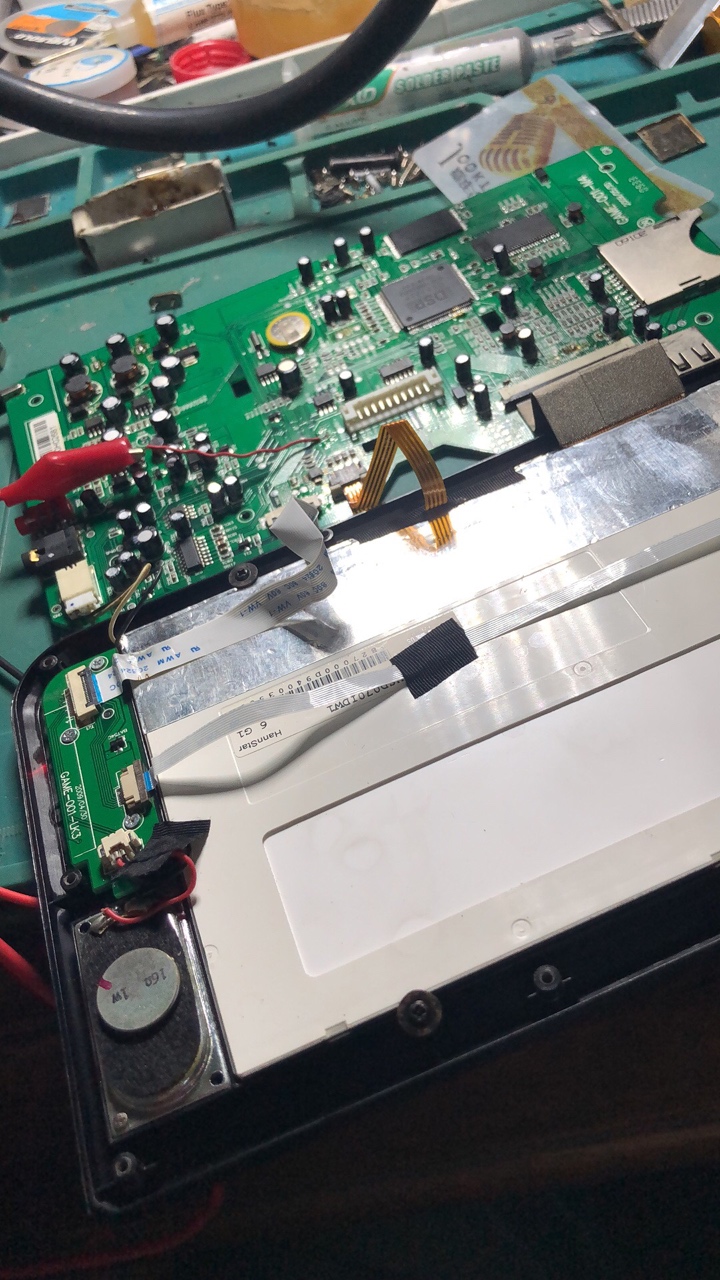

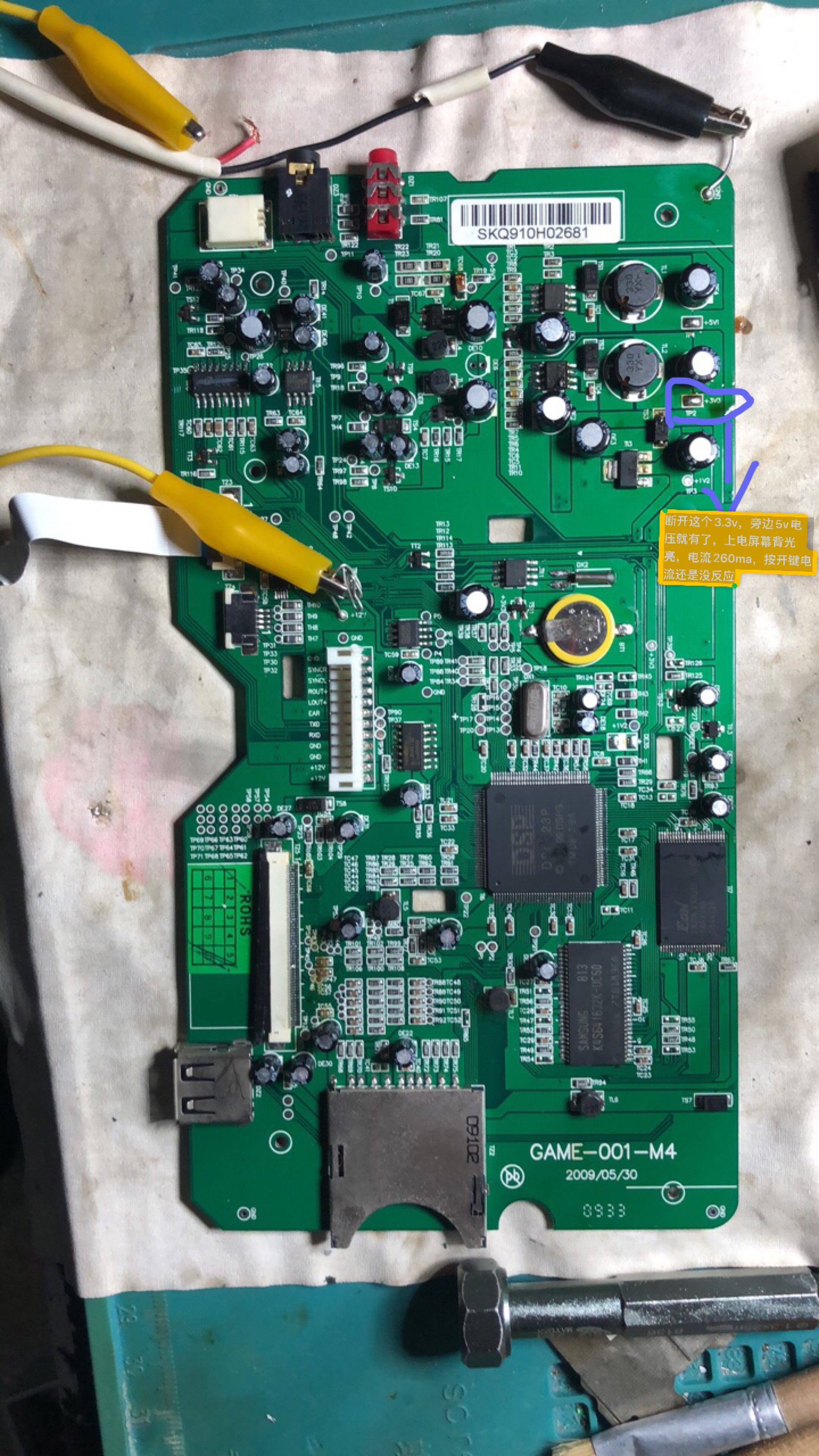

一个按摩椅的控制器,上电不开机,开关键指示灯亮,待机电流26ma,按下开机键电流没变化。板子各测试点电压3.3v,1.2v都有,唯独没有5v电压,坛友给指点,该怎么查

从输入端开始找,一般都有DC-DC转换电路
