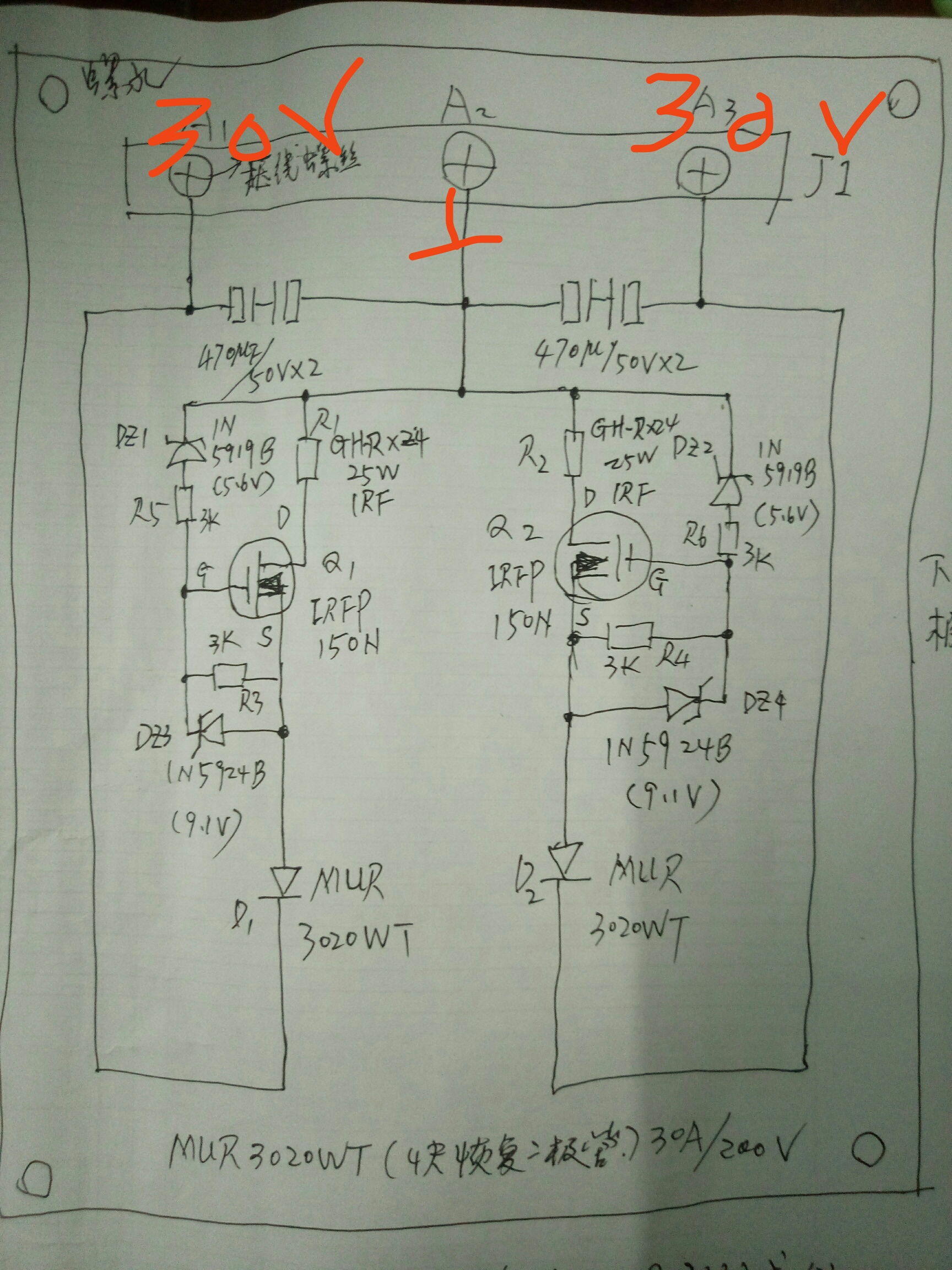

论坛里高手分析一下这个电路,怎么看不懂干啥的呢!
发表于 2022-5-10 17:32:29 | 只看该作者 回帖奖励 |倒序浏览 |阅读模式 �
请大神们帮忙分析!谢谢

楼主挺用心的,这个电路像恒流电路

如果电路画完整了 就是很简单的一个小电路罢了  别想多了

你这关键部位没有画吧,管子基极的控制电路呢,这是开关电路吧

发表于 2022-5-10 18:19:12 来自迅维网APP | 只看该作者 �
hnlnwgs 发表于 2022-05-10 17:41
下面的和此电路无关
把它删了,就是上面的电路

方框里的电路看着像是一个恒流源

经典电路,镜像恒流源

这是一块电路板,那三个接线座就是电路的电源!

A1、A2、A3应该怎样接电源
回复 支持 反对
14#
发表于 2022-5-11 13:43:41 来自迅维网APP | 只看该作者 �
hnlnwgs 发表于 2022-05-11 13:42
A1、A2、A3应该怎样接电源
那个反接的电解电容已经把电压大概给大家了!

电路就是通过接线座的A1A3A3和外电源连接,没有什么栅极控制什么的,就那三个接线螺丝链接的

就当接两个24V稳压二极管。
