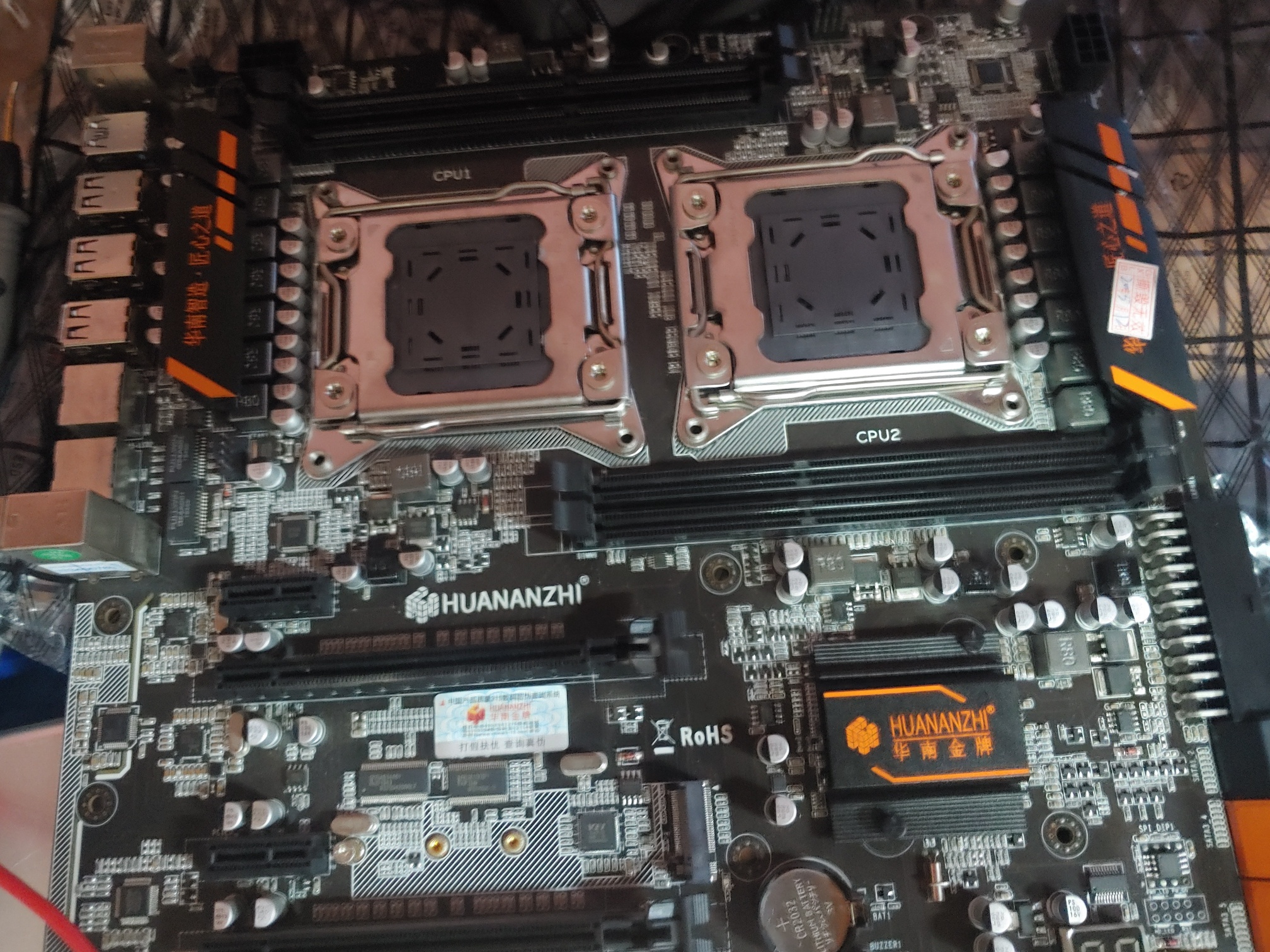

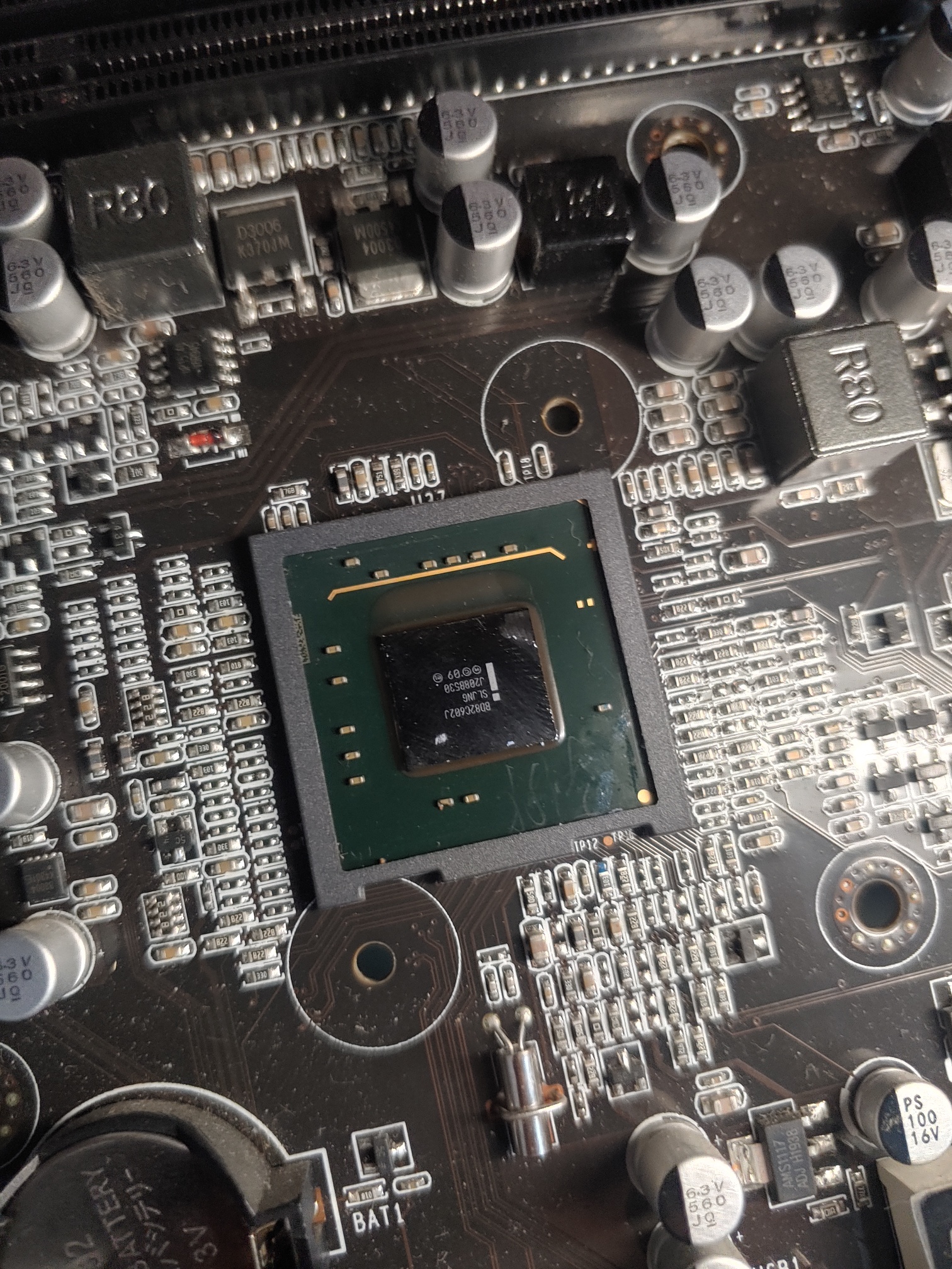

华南x79主板坏了,开机无反应,测量南桥供电15欧,测量南桥的电容也是0欧,是不是南桥坏了

为什么,你测供电能测出阻值???  二极管档测试南桥周边电容 对地阻值都是0的话,说明有短路
