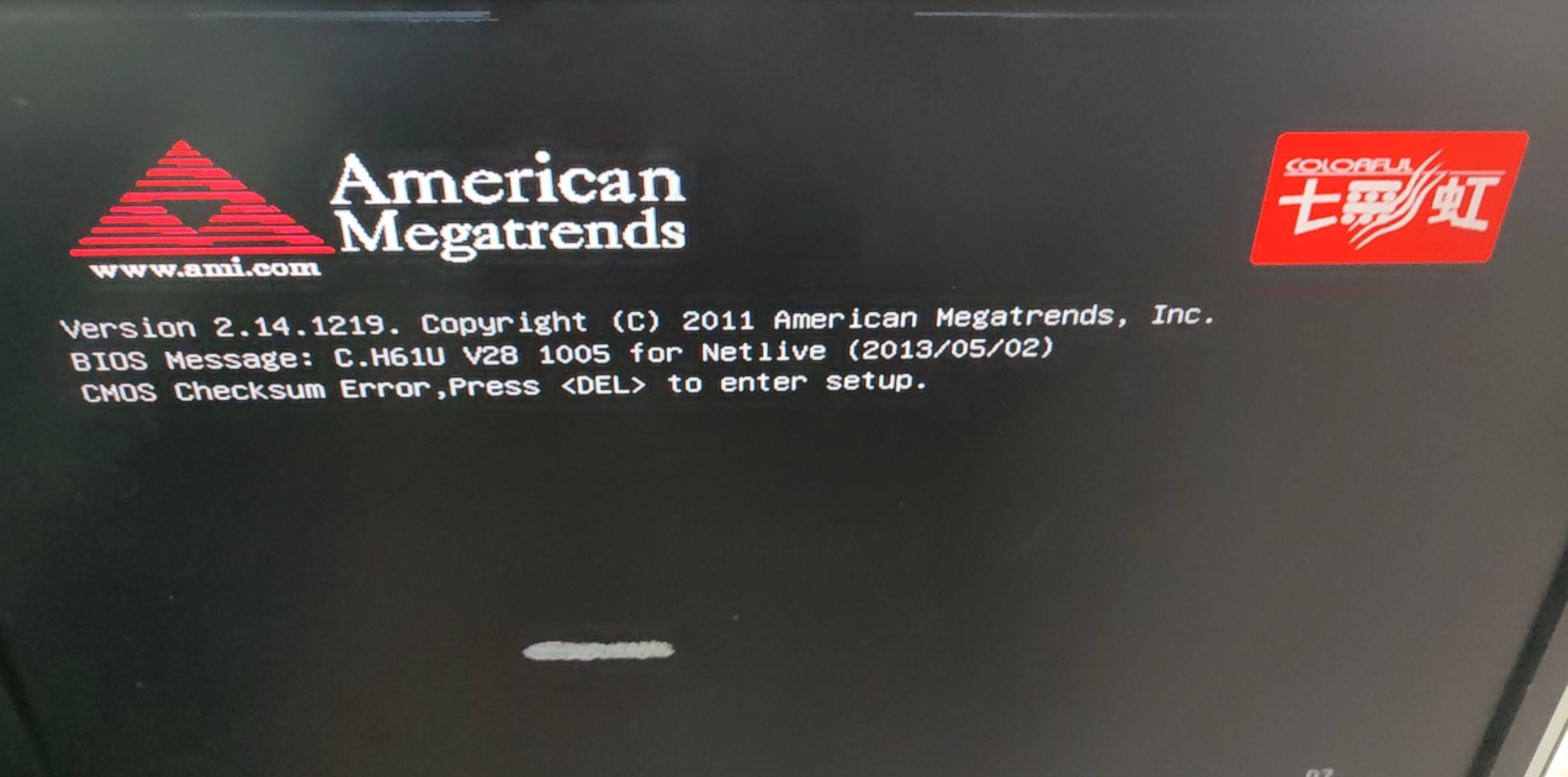

今天有点闲,从之前换下来废板堆里随便找个来修修,cf-g6-mx加电无显,cpu供电未出,qp210输出0.4偏低,此管受控一个358,从料板拆个358装起,亮机
