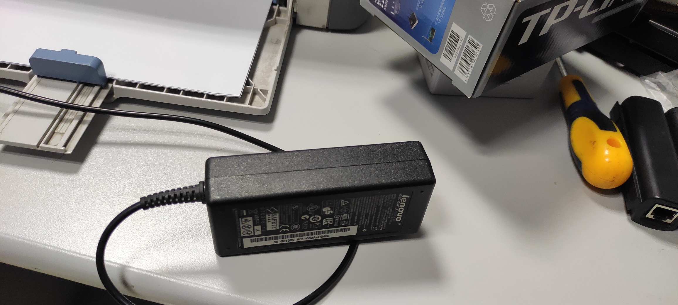

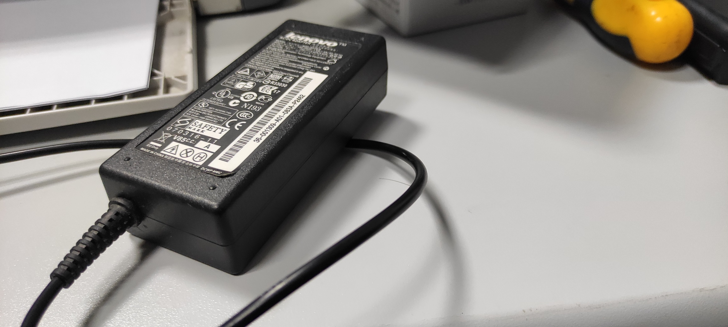

推了两个电源,19v的,还有个24v
壳子没镙丝,已经被我撬坏一个,这种要怎么拆呢?

作者: fffffix    时间: 2022-4-13 11:38
超声波焊接的,拿锤子沿着焊缝敲,可以敲开,但壳子可能会裂,没别的办法

作者: laq1357    时间: 2022-4-13 18:03
汽油~用棉球蘸汽油 ~涂满缝隙处,过一分两分钟的,就很好开了
作者: hnlnwgs    时间: 2022-4-14 08:32
热风枪沿缝隙加热变软,慢慢撬开就是了!

吹风机是不用想 这种不是胶粘 这个工艺叫超声波焊接 就是接缝处的塑料像分子结构融为一体了一样 先在一个接缝处角上切个口然后顺着这个口翘起来就行了
作者: 维客电脑    时间: 2022-4-14 20:13
我是用壁纸刀,一点一点划开的。不过原装适配器里面胶太多了,维修起来不太方便
作者: AYA5205861    时间: 2022-4-14 20:43
美工刀+锤子。刀刃放接缝处,然后用锤子敲。不过我觉得菜刀会更好用

挠开了,没白胶,感觉是高温把他融到一起了,
