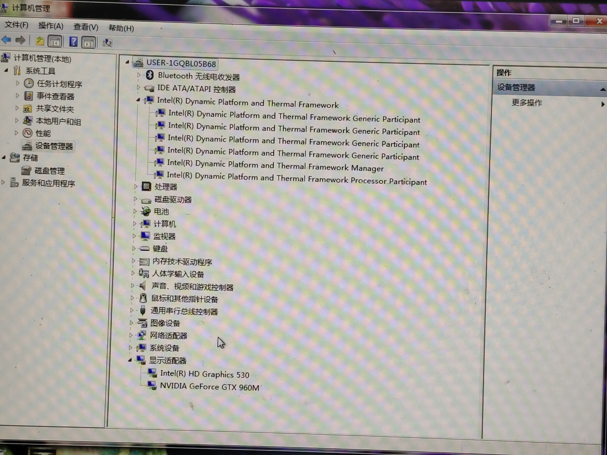

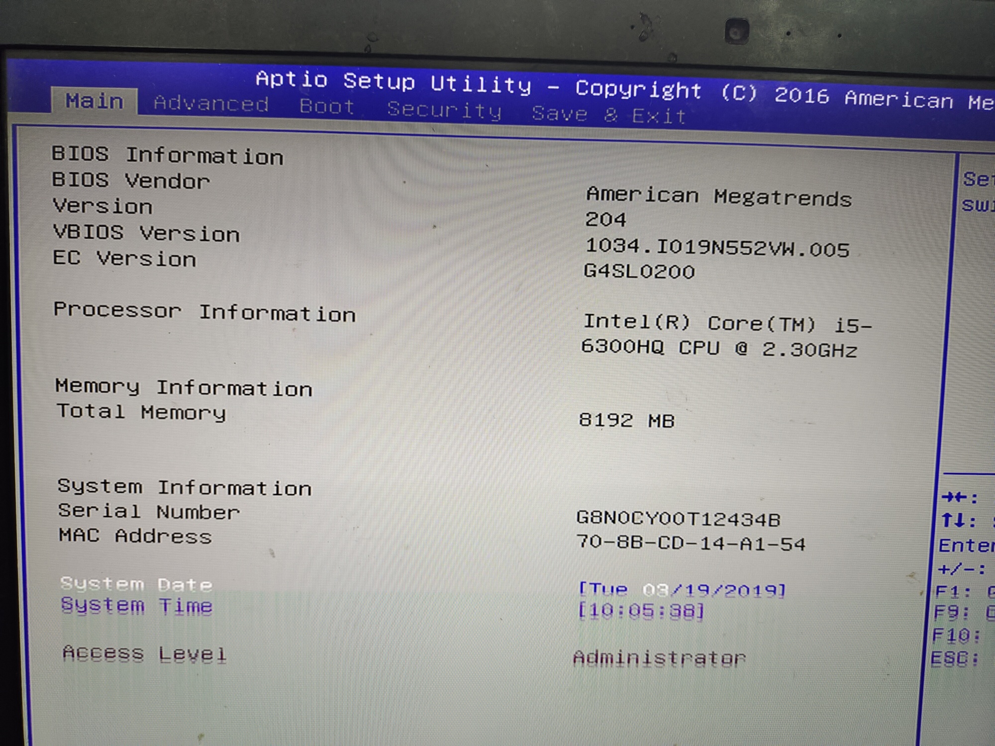

2.1的论坛有一个刷了不认硬盘,机器是屏幕故障,我原机备份下来改了ME,自己测试OK
楼主上传,别人未测试,下载测试正常的记的留言反馈     -版主留
改MEn552vm 2.1.bin

建议把亮机照片一下放上来
点评
三 月半 图来了  详情 回复 发表于 2022-3-27 18:39
回复 支持 反对
3#
发表于 2022-3-27 18:39:31 来自迅维网APP | 只看该作者 �
xxjc1991 发表于 2022-03-27 17:08
建议把亮机照片一下放上来
三 月半 图来了

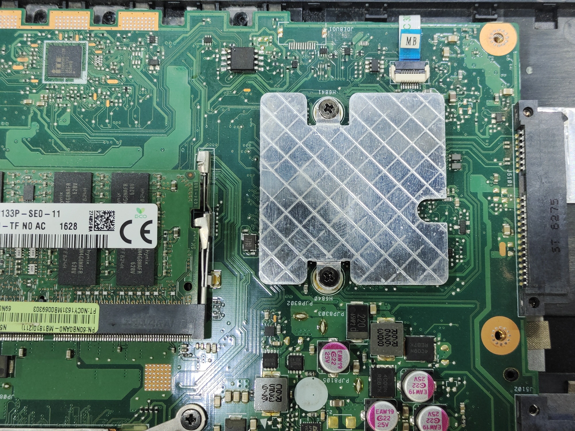

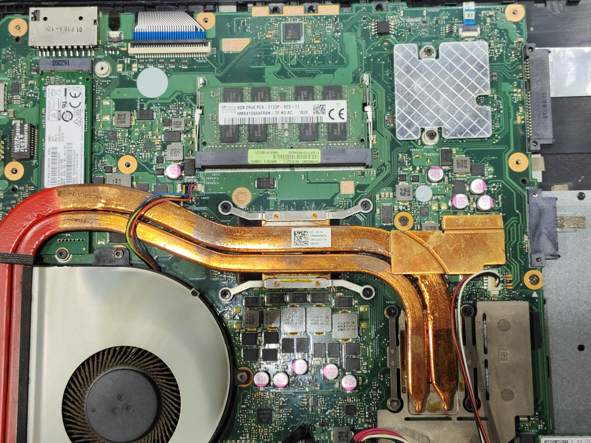

bios是好的 开机快。我的机器是南桥烧了,换了南桥开机CPU电压出不来。刷了这个BIOS秒好。
