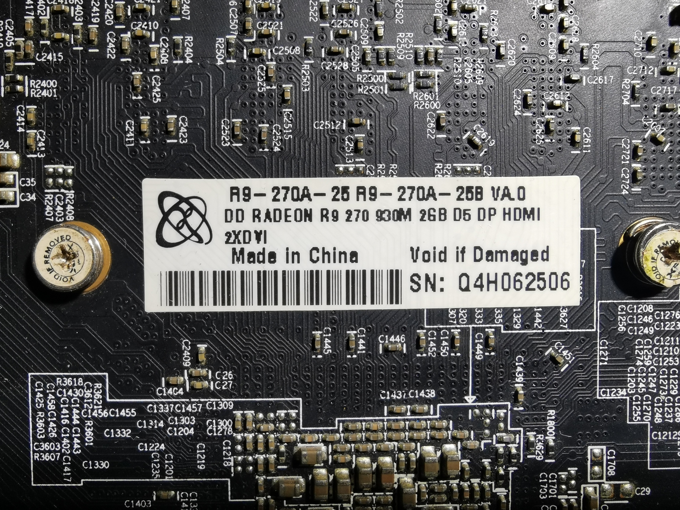

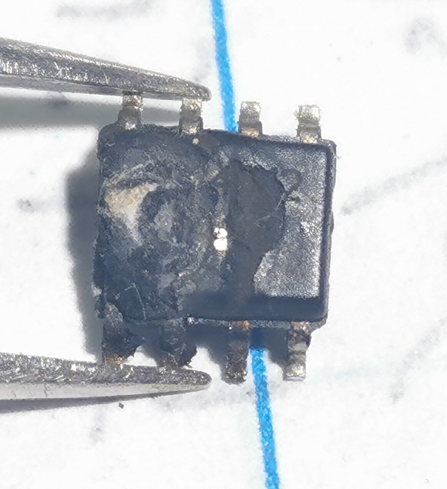

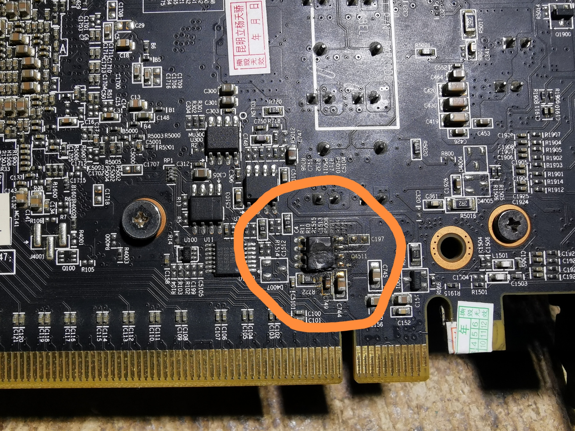

这显卡芯片烧糊了,已经分分辨不出型号。哪位师傅有这显卡帮忙看一下。谢谢了。

应该是7165之类吧,这个烧了估计核心也芭比Q了。

HISR9270X类似位置是7165C,它的上方那个八脚是PD1503,两个芯片组成锁相环供电好像

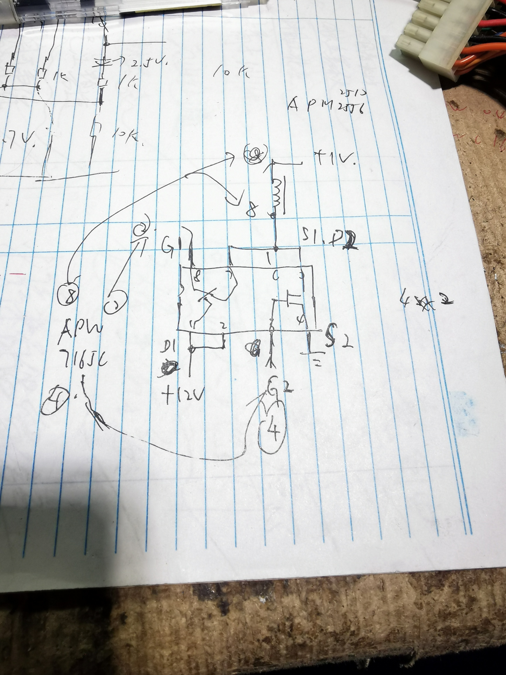

多谢兄弟!pd1503的脚位能对得上了。
原来芯片上有个4和2字,以为是AO4xx2系列的,结果找死了也找不到3.6脚为g极的双n管。

还好,我用稳压电源直接输入1v电压,显卡显示正常。等芯片买后换上。
