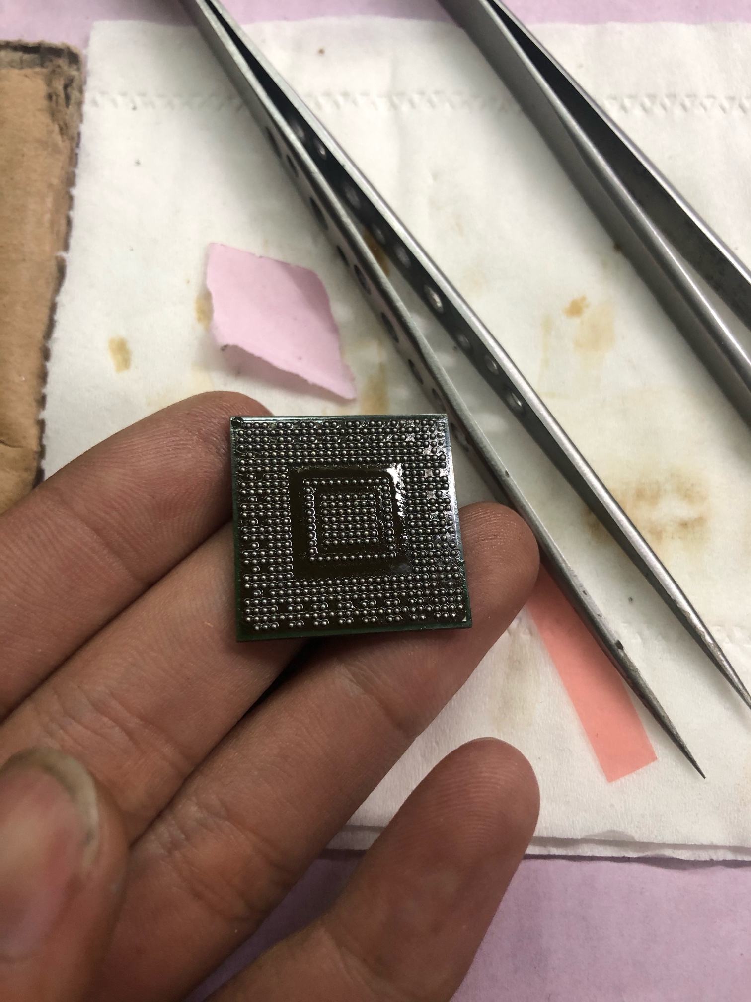

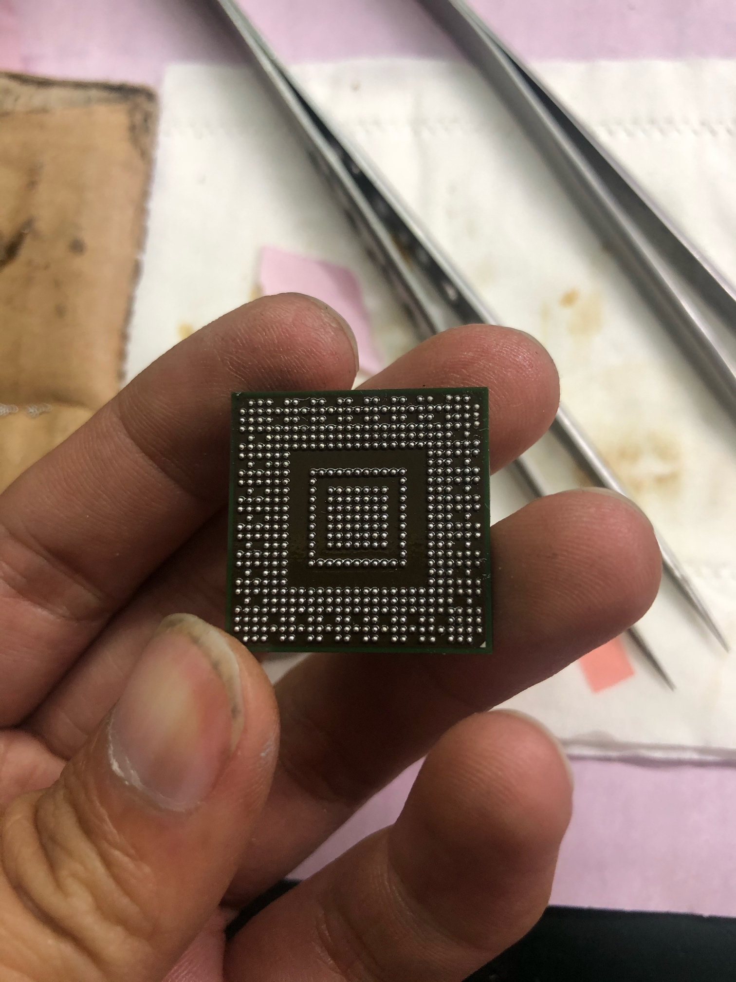

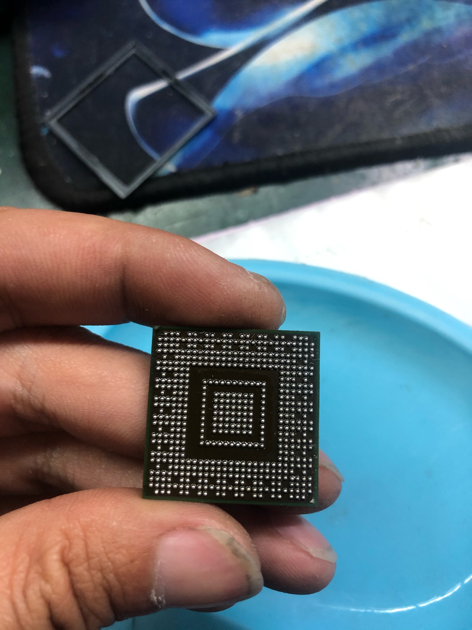

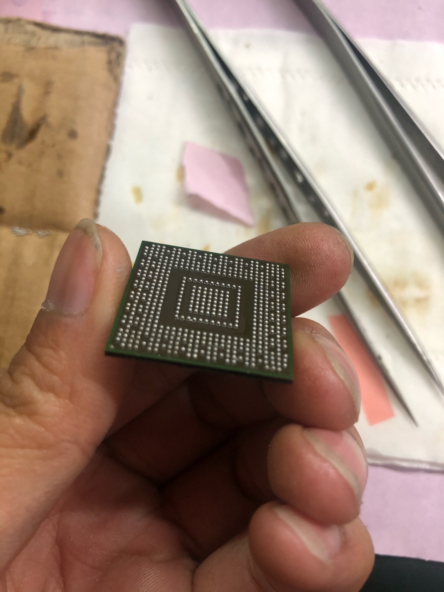

先拖平焊点 在BGA上 对角吹两个焊株上去给钢网定位固定 然后涂一层焊油 植株 我200多度大口慢慢吹 感觉株下去了固定了 停止 等冷却钢网被焊油粘在BGA上不好分离。涂焊油钢网上 这次时间吹短点 一边吹一边用镊子慢慢把钢网抬起 不要手抖 然后疯抢吃两下就OK

发表于 2022-3-9 21:05:09 来自迅维网APP | 只看该作者 �
gyfhgyfh2009 发表于 2022-03-09 10:40
看起来完美,无铅还是有铅?
不喜欢无铅的 就是有铅的好吹了

发表于 2022-3-8 12:56:19 | 只看该作者 �
有空试试你这个方法,我也是和你差不多,等冷了就粘在钢网上面了,热的拿又把锡球搞坏了。

发表于 2022-3-9 09:09:17 | 只看该作者 �
我们以前那种大钢网 比这种好太多 以前都是植好球 拿下钢网再吹的 比这简单多了  现在这种不取下来吹的 用不习惯

发表于 2022-3-10 16:17:43 来自迅维网APP | 只看该作者 �
主要是温度控制,多少温度,吹多久,麻烦介绍一下
点评
这种只能自己多练,  详情 回复 发表于 2022-3-10 17:46
