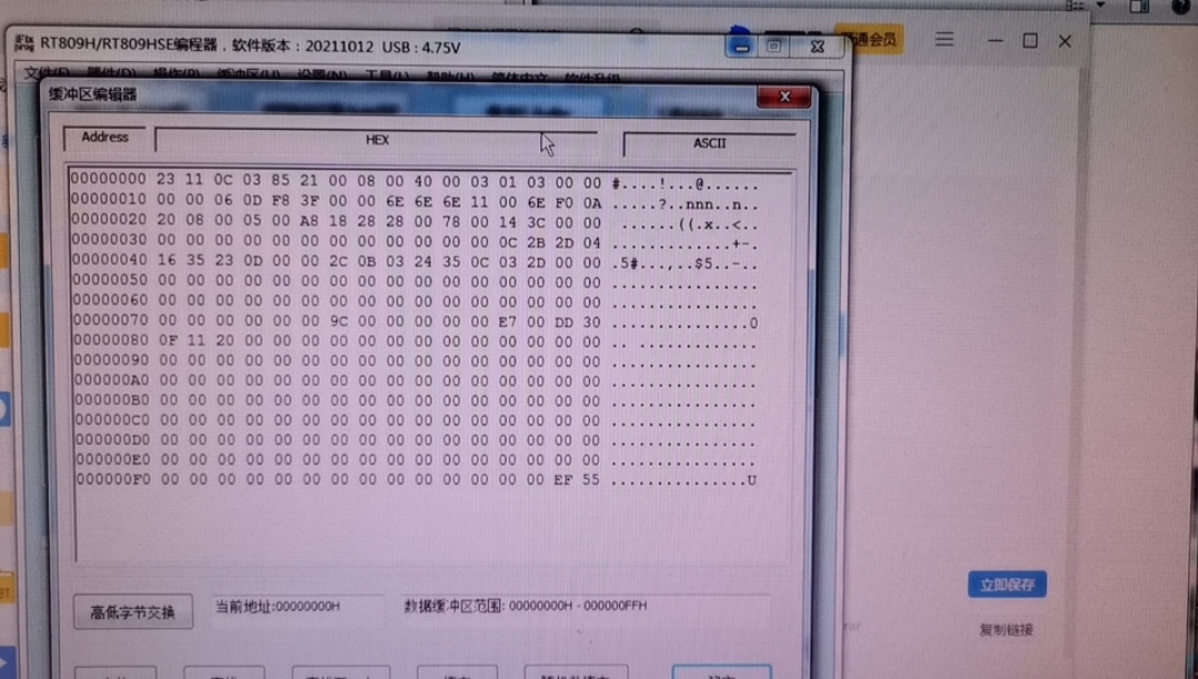

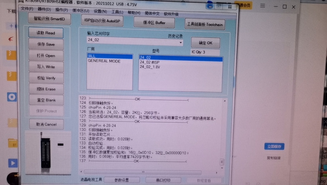

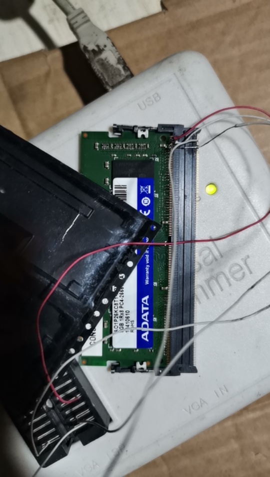

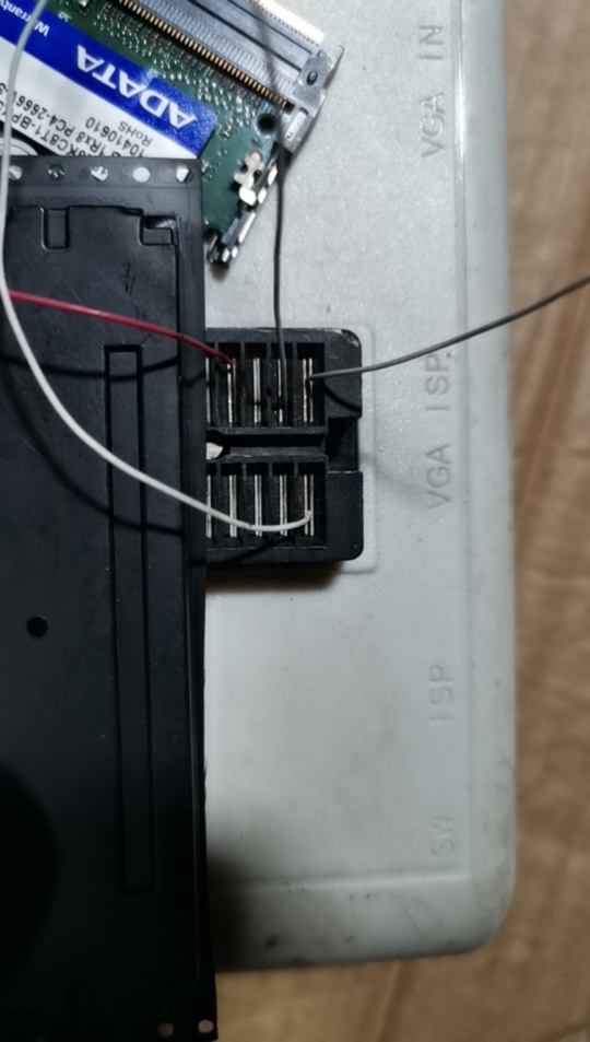

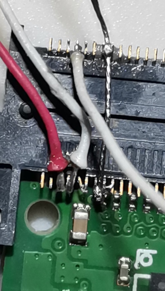

要用一下SPD工具,手上没有,临时做一个看图,4条线接上就行了!对应编程器的4个脚,可以打胶水找块板子固定上用!

发表于 2022-2-25 00:02:06 | 只看该作者 �
废板利用,挺好的。

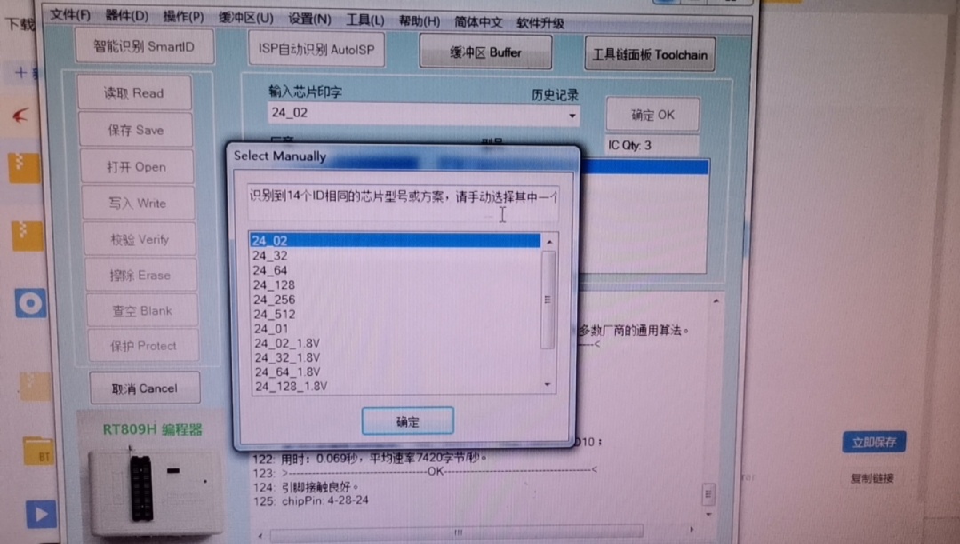

24c02?能够用?
点评
SPD 数据只有那么大  详情 回复 发表于 2022-2-25 09:05
回复 支持 反对
4#
发表于 2022-2-25 09:05:13 | 只看该作者 �
SPD 数据只有那么大
