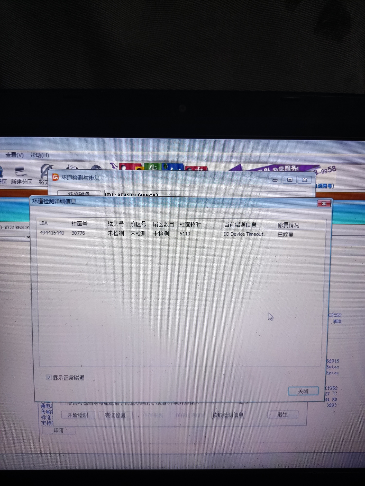

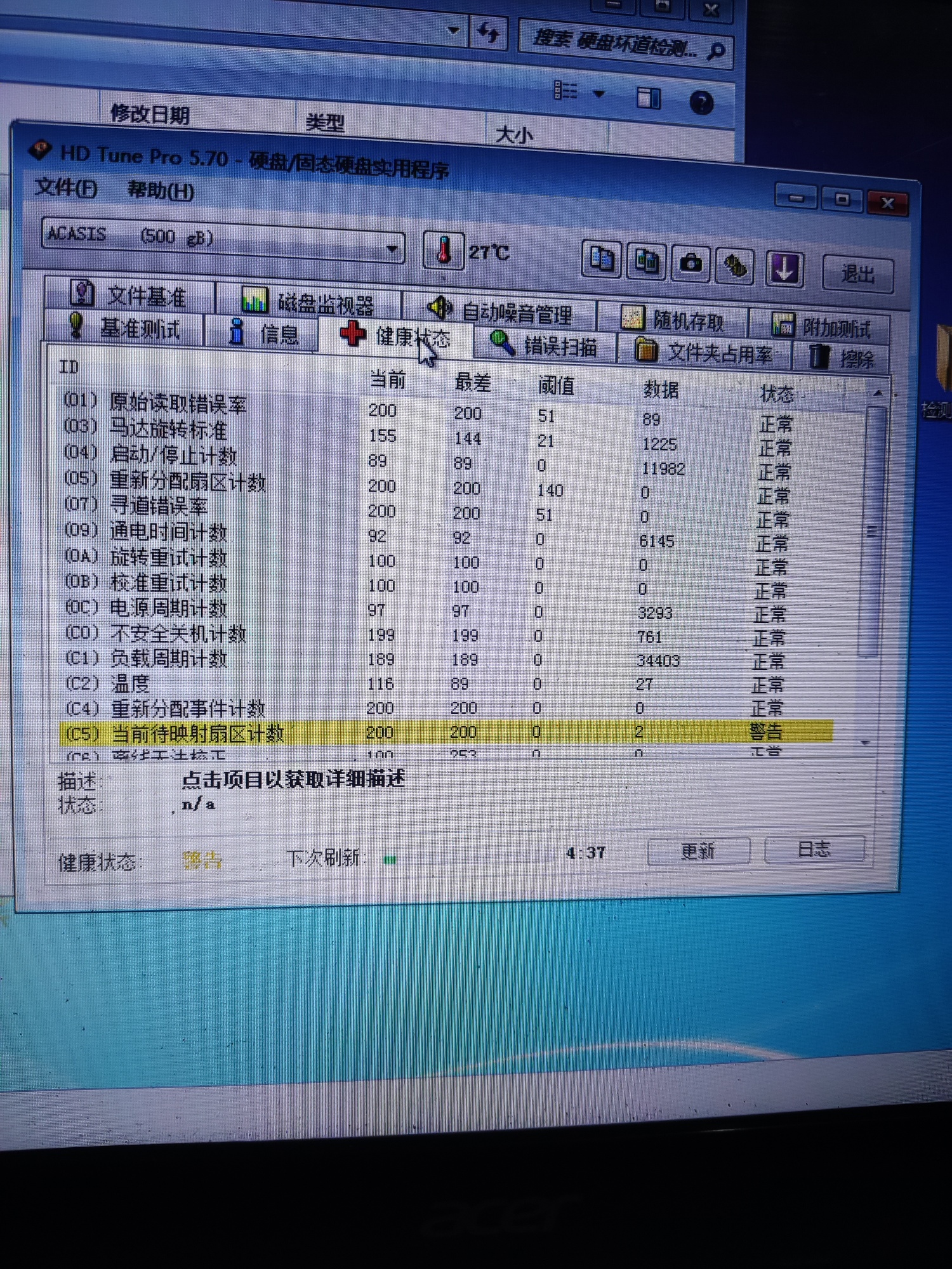

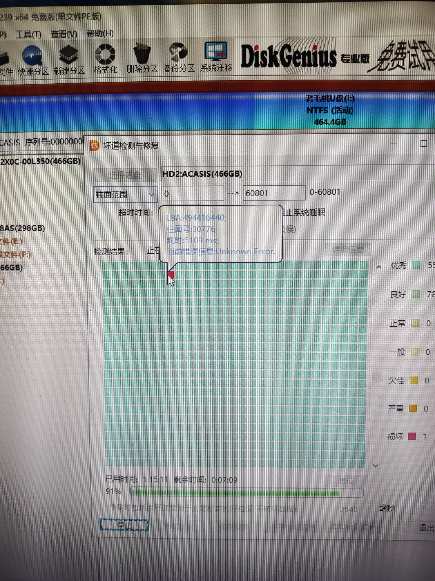

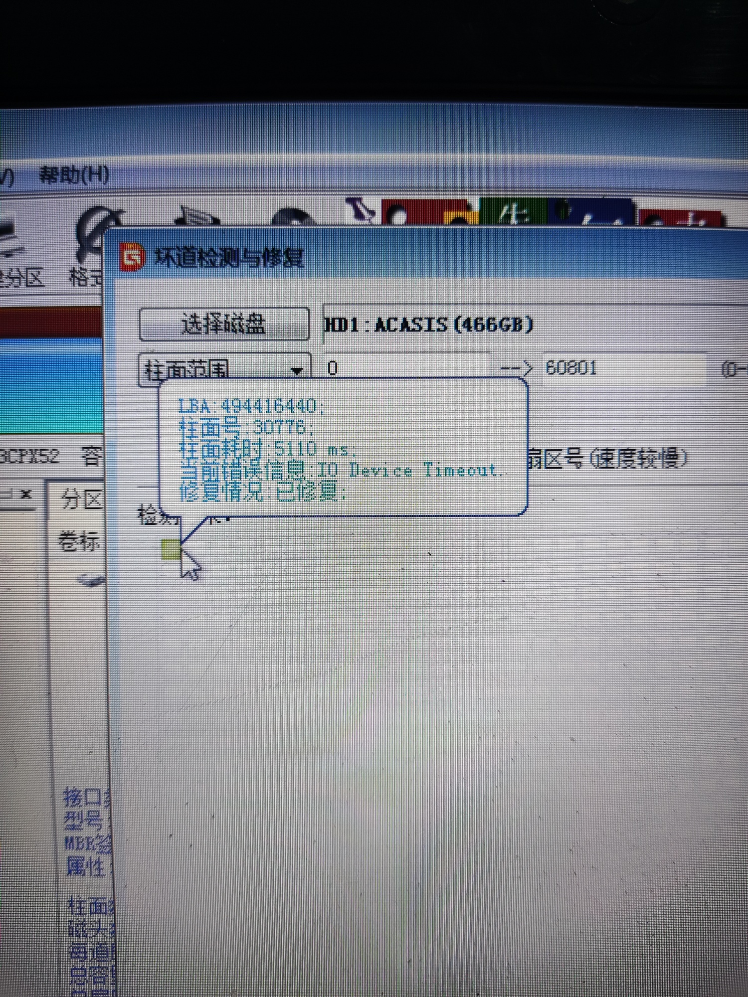

硬盘原来好好的   我装在移动硬盘盒给电脑装系统储存个东西使用   就是有一次突然传大型文件的时    突然卡住了   不知道电脑卡了   还是硬盘有问题卡了   我也不懂   就直接把硬盘从电脑的usb口拔了然后就发现有警告了  数值是3  但是还是一直在使用    数值没变   今天突发奇想用软件测测看能不能修复    结果修复了   数值由原来的3变成2了  警告黄条还在   怎么让这个黄条警告消失让这个数值2彻底消失   有啥办法没有   再就是目前这个状态硬盘还能继续使用么?????有哪位大神懂这个??

我抵格一个硬盘,有90+坏道都修复了。但多了几个高延时块

试试MHDD 的 ERASE命令,算是低格应该,提前备份数据
