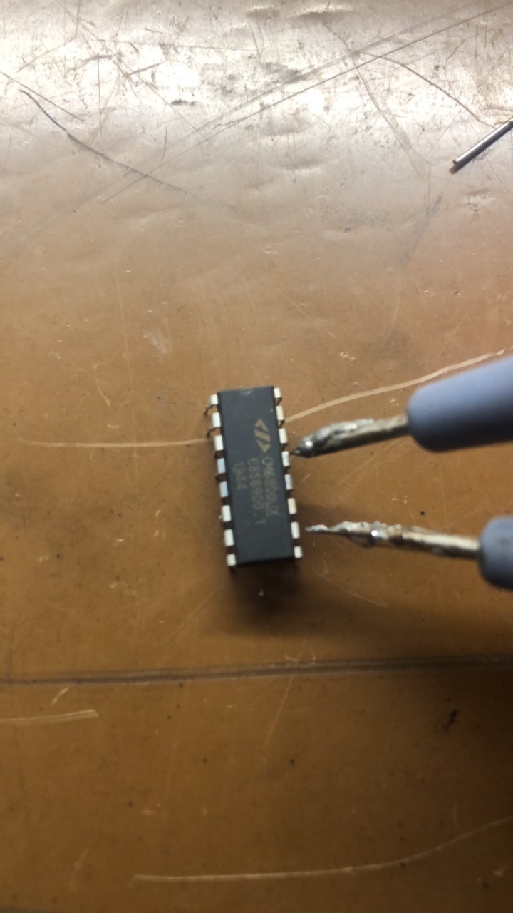

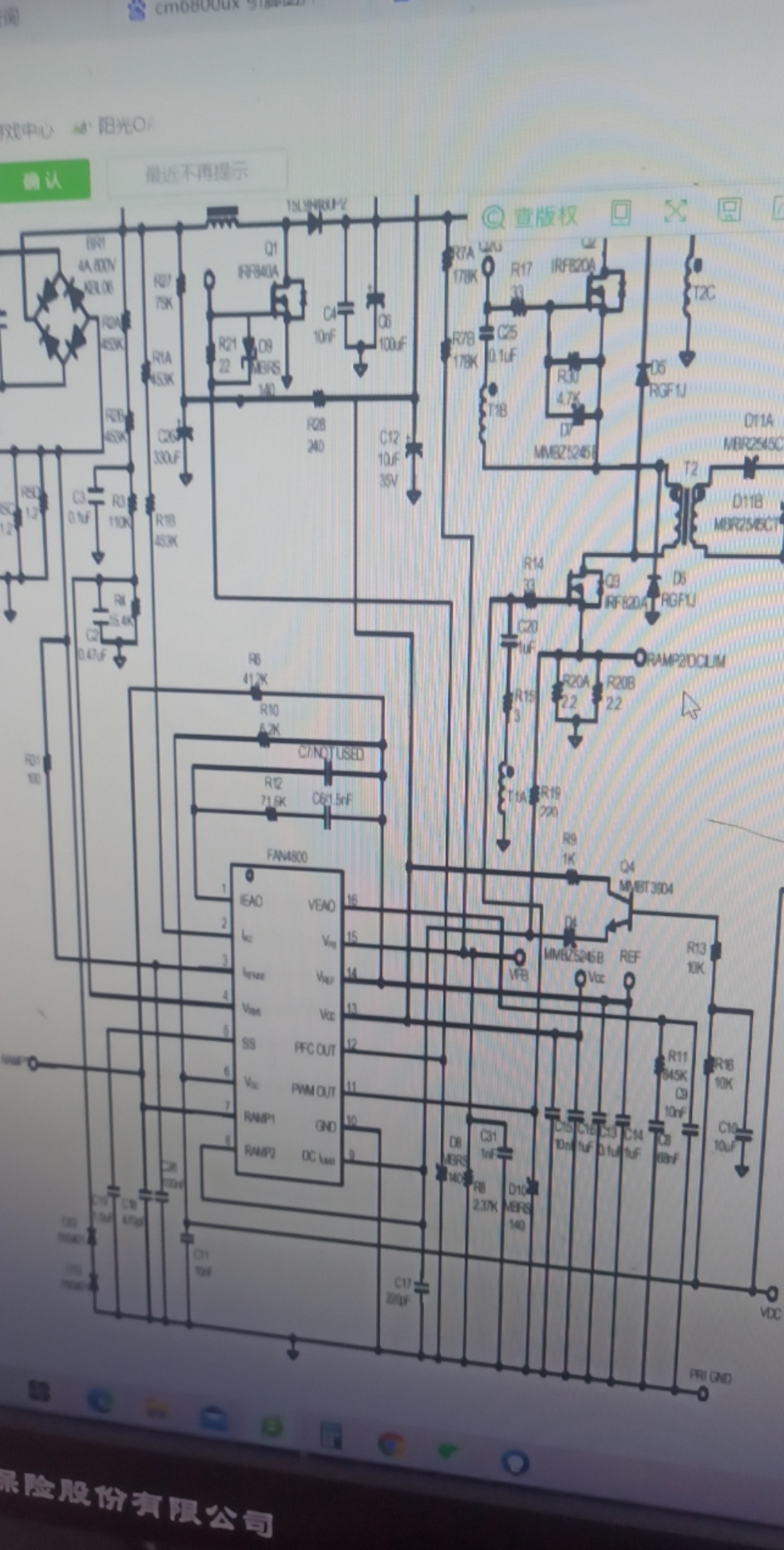

航嘉hk500-16fp电源 没用输出  cm6800ux芯片 13脚vcc 接地了    求维修思路

推荐
发表于 2022-2-10 09:50:29 来自迅维网APP | 只看该作者 �
13脚和10脚地通了,估计芯片不好了,淘一个换上看看
回复 支持 1 反对 0
推荐
发表于 2022-2-9 18:58:07 | 只看该作者 �
短路直接拆了再测

发表于 2022-2-9 14:31:57 | 只看该作者 �
小李001 发表于 2022-2-9 13:41
我那个位置接个电容
不知道用松香大法 给13脚加个3v电压  能找打接地的元件嘛?
回复 支持 1 反对 0
推荐
发表于 2022-2-9 14:29:40 | 只看该作者 �

发表于 2022-2-9 13:41:43 来自迅维网APP | 只看该作者 �
我那个位置接个电容
点评
图哪里找的?  发表于 2022-2-9 14:34
不知道用松香大法 给13脚加个3v电压 能找打接地的元件嘛?  发表于 2022-2-9 14:32

发表于 2022-2-11 14:37:50 | 只看该作者 �
先别考虑 cm6800ux芯片 ,你先看下辅助电源出来电压了没有?那个七脚IC飞工作才有辅助电压。也就是那个TNY277啥都,图片看不清楚。

发表于 2022-2-11 21:15:49 来自迅维网APP | 只看该作者 �
这个电源有5v的电压,加电有烧焦的味道,没找到哪个元件,6800的芯片拆下来,就没有短路了!
点评
可以某宝看下,一块多一片。  详情 回复 发表于 2022-2-11 21:40
如果有5VSB说明待机正常,看下主电源启动之类电路正常不正常,这个小驱动IC如果真是内部短路,我想早就炸飞了,当然不排除特例。还有后级输出有没有短路的情况。  详情 回复 发表于 2022-2-11 21:35
如果有5VSB说明待机正常, 这个CM6800UX我刚才看下下pdf跟你的照片一样,13脚是vcc供电,而10脚是接地,明显芯片内部短路,可以找一个带换下试试。
回复 支持 反对

发表于 2022-2-11 21:40:36 | 只看该作者 �
可以某宝看下,一块多一片。
