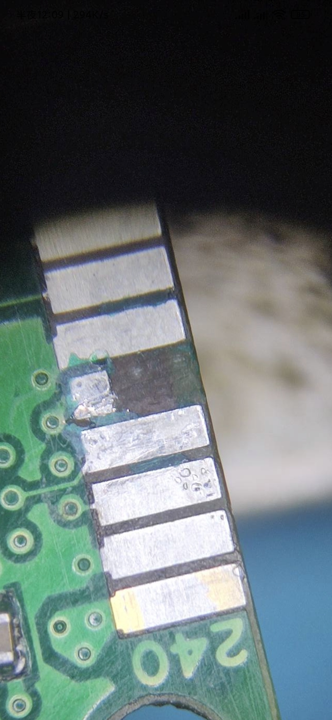

扔了可惜,留着无用,最后决定修起来吧!

铜箔绿油紫外灯焊锡烙铁细心成

发表于 2022-2-8 19:13:29 | 只看该作者 来自: 广西桂林 来自 广西桂林
wang245582 发表于 2022-2-8 12:15
这咋补上的,用啥补的
绿油,有专门的专业材料的

发表于 2022-2-8 12:15:02 来自迅维网APP | 只看该作者 来自: 中国 来自 中国
这咋补上的,用啥补的

发表于 2022-2-10 10:20:04 来自迅维网APP | 只看该作者 来自: 江西 来自 江西
小心涂上绿油,铜箔放上,紫外灯固化,锡焊,打磨,完成

17#
发表于 2022-2-10 11:20:13 来自迅维网APP | 只看该作者 来自: 山东 来自 山东
安和1 发表于 2022-02-08 22:26
铜箔绿油紫外灯焊锡烙铁细心成
用胶粘铜箔再涂绿油

19#
发表于 2022-2-10 13:31:35 | 只看该作者 来自: 北京 来自 北京
这是试机内存?反复拔插金手指镀层都磨没了
