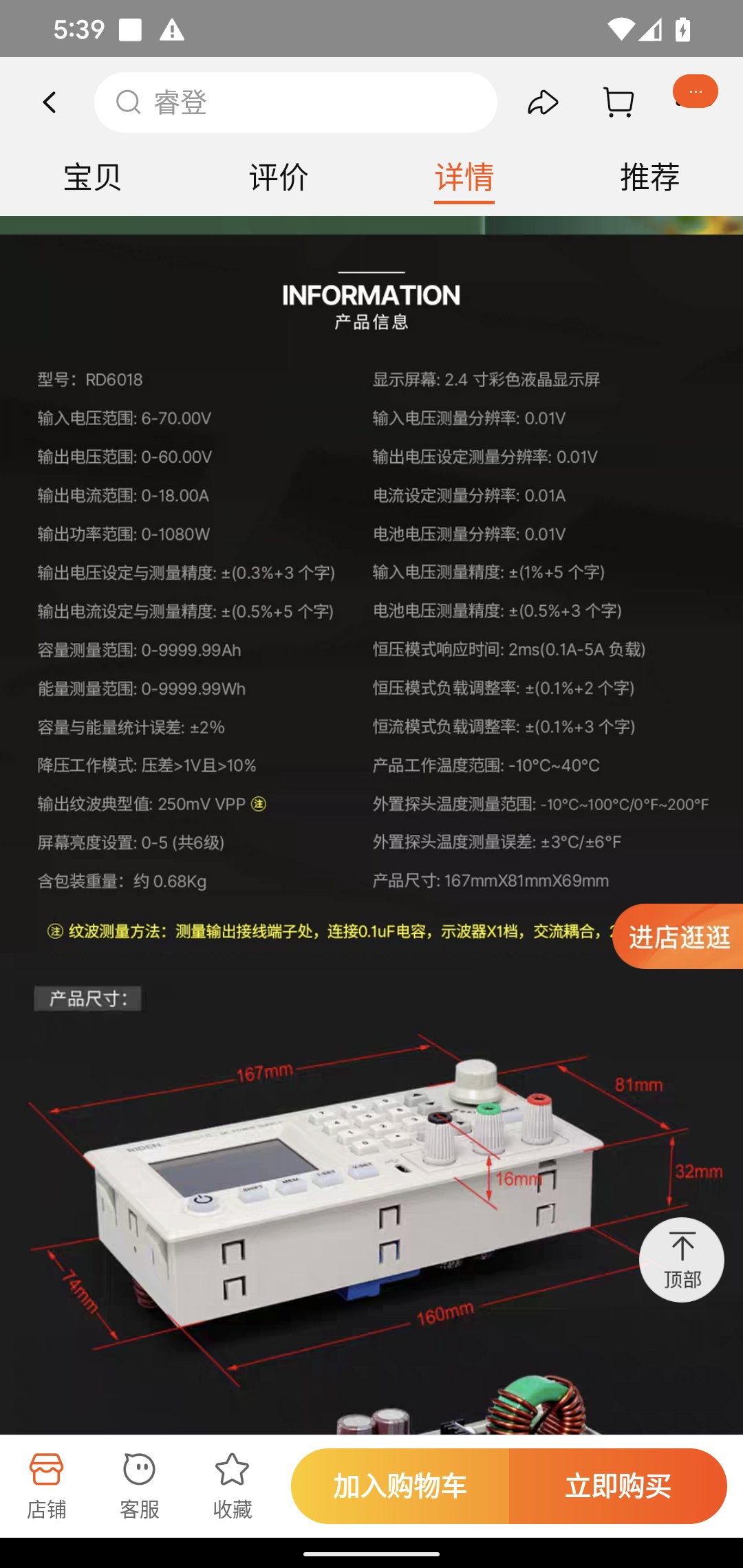

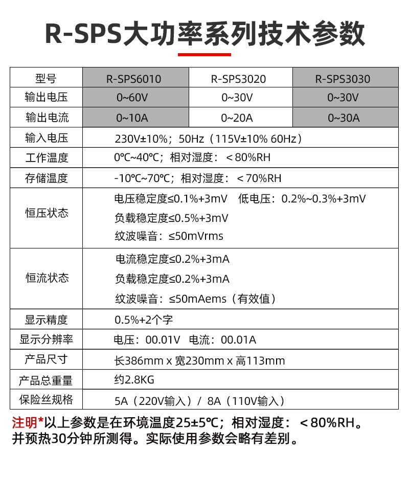

两个30V+20A的可调电源,选哪个好?
发表于 2022-2-4 17:16:53 | 只看该作者 回帖奖励 |倒序浏览 |阅读模式 �

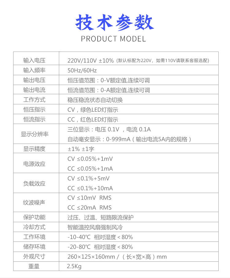

技术参数如图

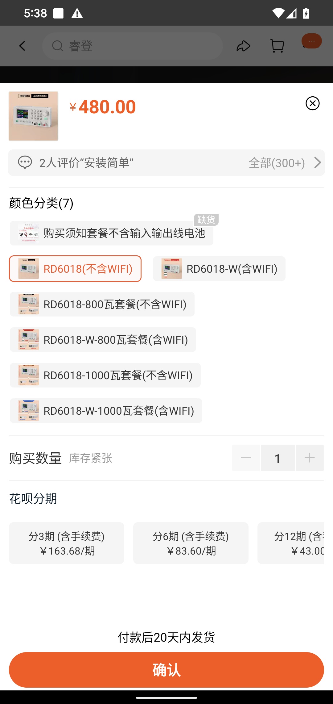

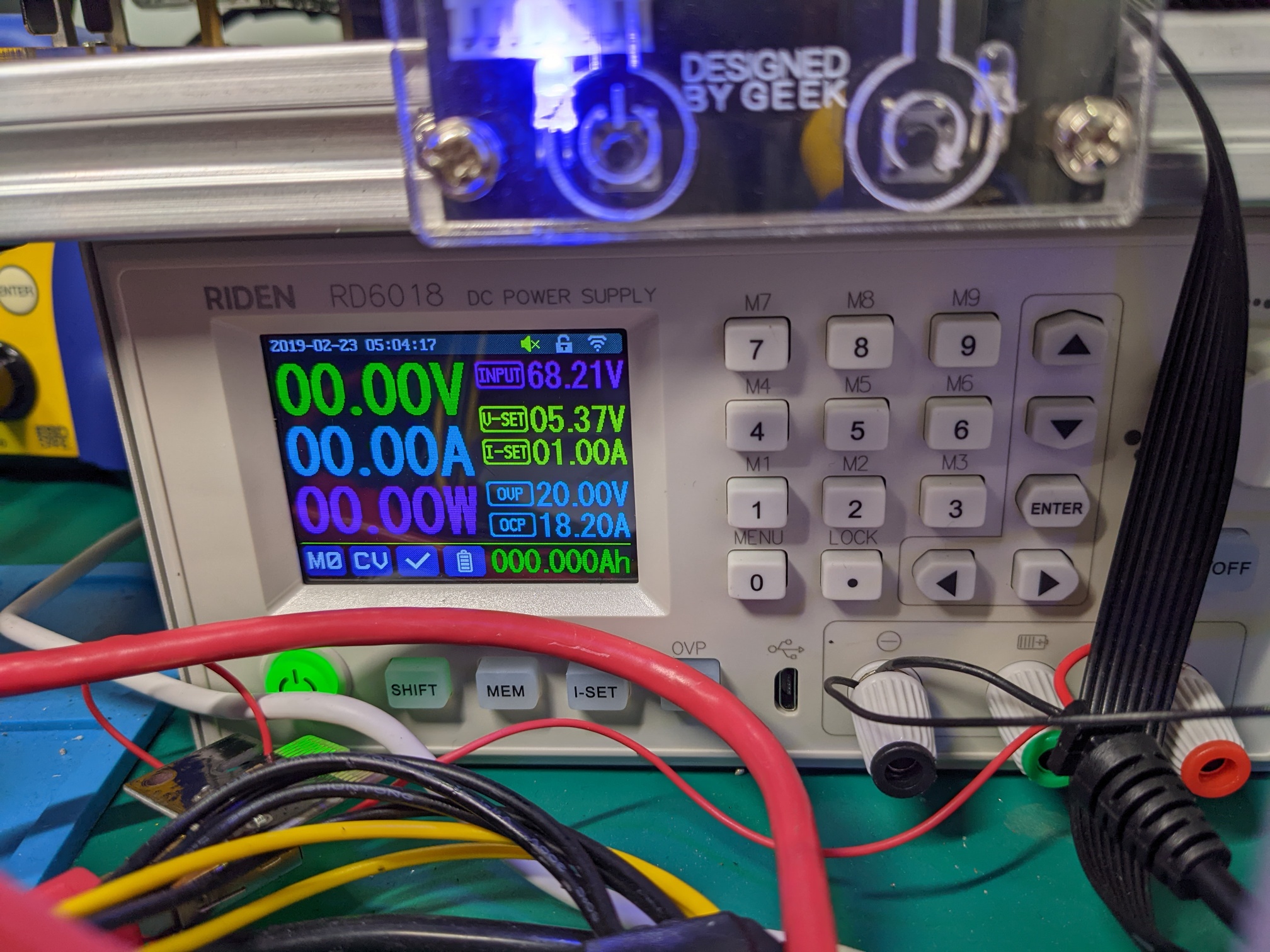

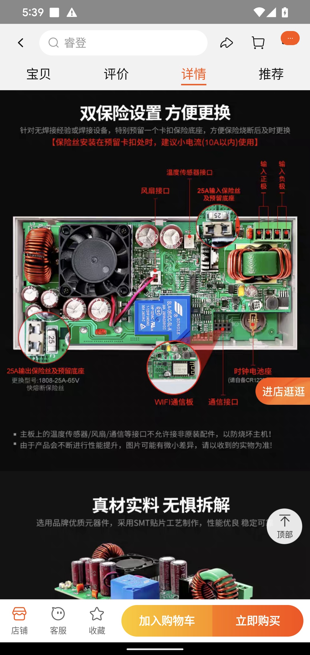

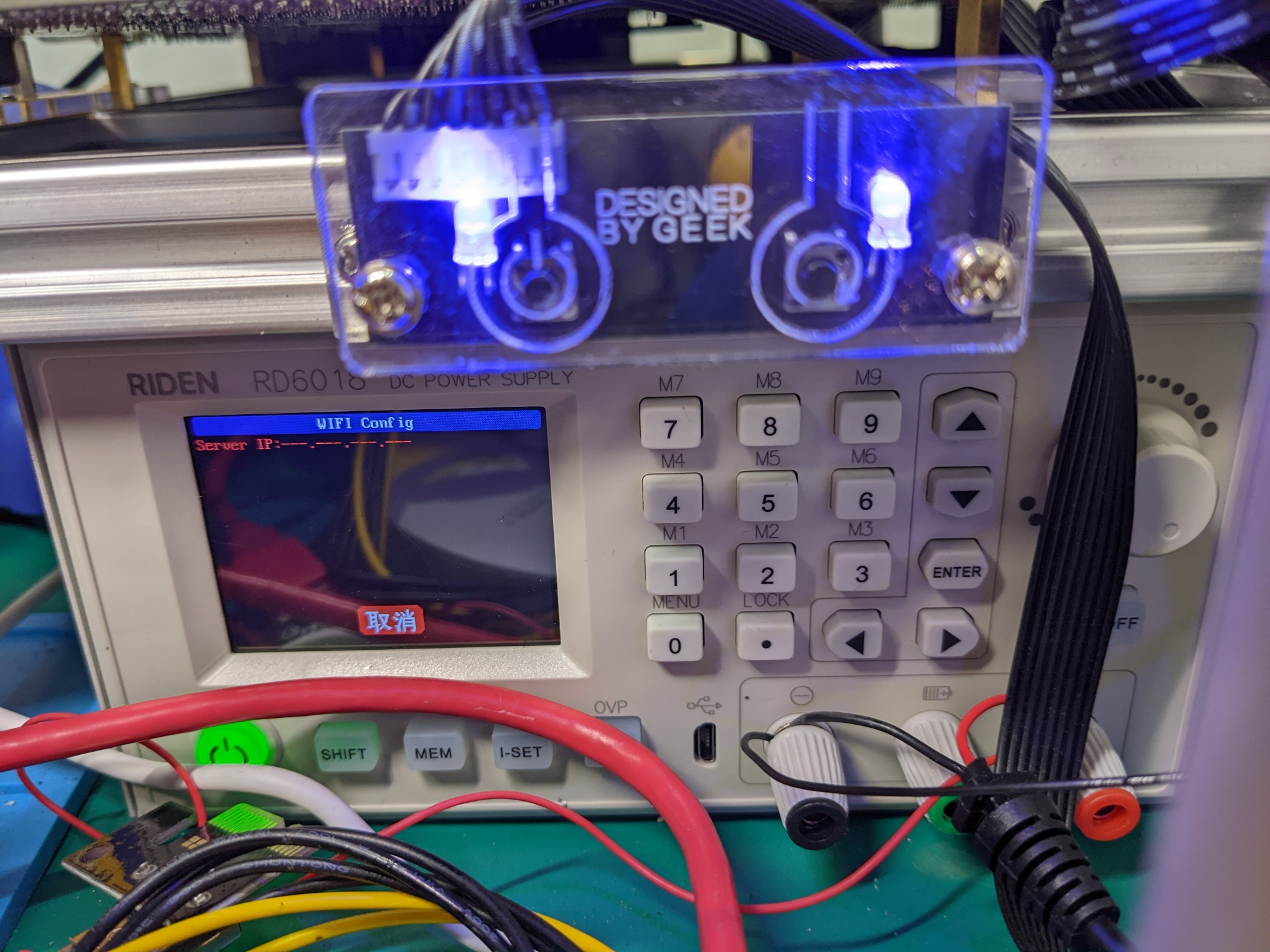

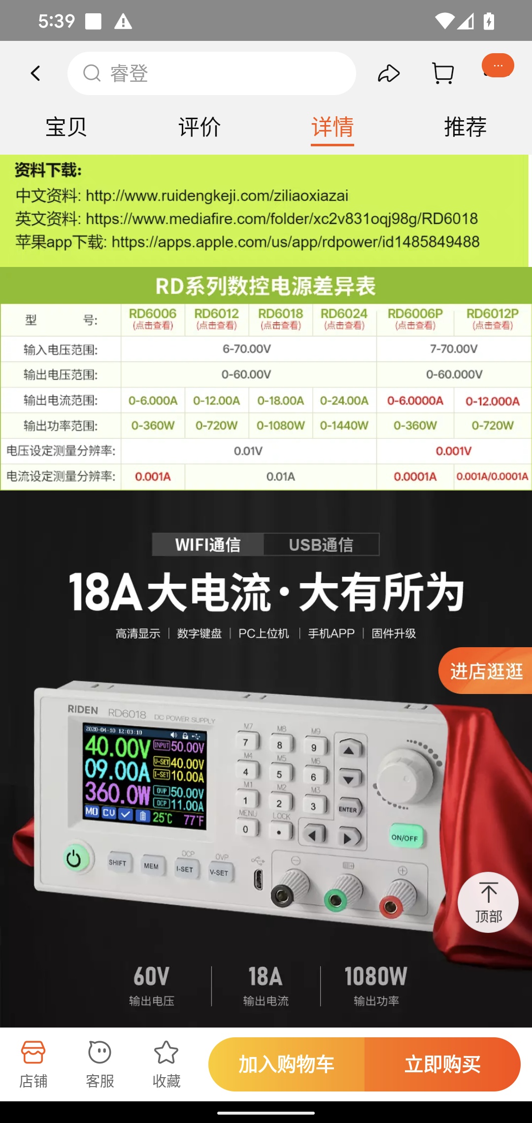

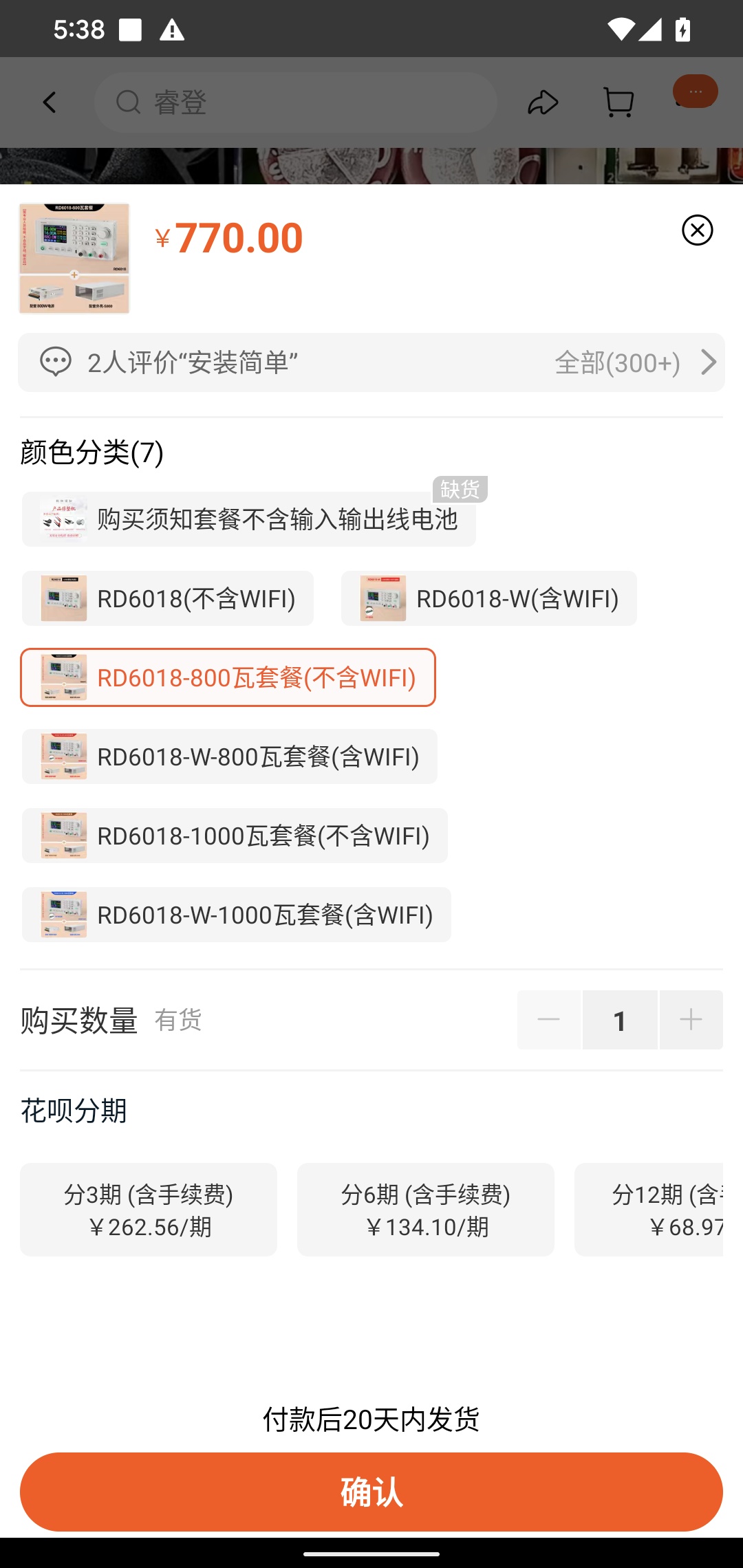

推荐一款电源 瑞登rd6018

另外你看的都是3位电流表,买了来干什么,杂牌吹得天花乱坠

这东西看品牌,如果实在搞不懂,找个20A的电子负载,自己测试30分钟,看电压和波形,一般伪劣产品立马露馅

这个开关电源吧, 有人说开关电源易烧本,线性纹波小   最近我也想买个大电流的  科睿源10A的考虑下
   比较懂得大师傅能具体说说修本开关电源能不能用

发表于 2022-2-4 17:55:03 | 只看该作者 �
第二个吧!!
回复 支持 反对
4#
发表于 2022-2-4 18:34:30 | 只看该作者 �
第二个可以
回复 支持 反对
5#
发表于 2022-2-4 19:22:08 来自迅维网APP | 只看该作者 �
笫一个是什么型号?你这样给的资料不全,不一定能分辨哪个好。

请问可调电源的核心参数是看哪些?我去商品详情页康康~谢谢您,期待您的回复

webf 发表于 2022-02-05 17:37
推荐一款电源 瑞登rd6018
回复 支持 0 反对 1

发表于 2022-2-6 21:32:37 来自迅维网APP | 只看该作者 �
选第二个吧。
